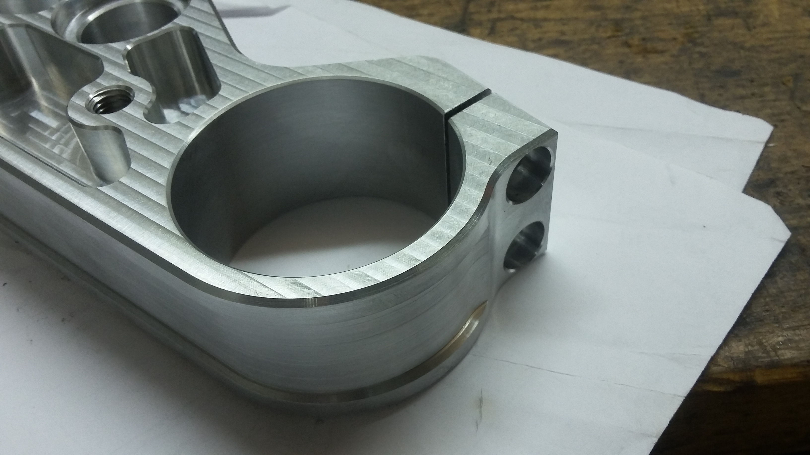

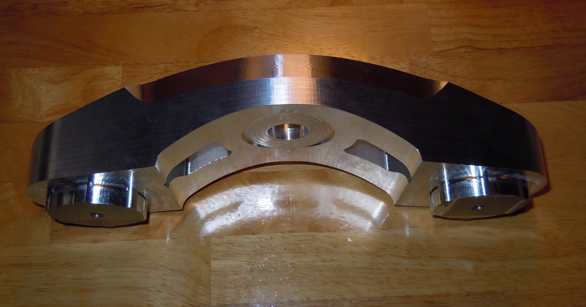

Ahoj Bobík, krásna mašinka gratulujem, Nakoľko uvažujem nad kúpou panelu ADT-CNC4640 chcem sa spýtať na nejaké tvoje poznatky pri práci s ním či by si ho odporučil? Nejaké problémy alebo len pozitívne skúsenosti (kvalita vypracovania, praskanie, zhoršená funkcia tlačidiel, niečo k čomu sa v popise od výrobcu dodávateľa nedopracujem...)?
No co mi na něm nejvíc vadí, je že název programu či adresáře nesmí mít více než 8 písmen. To vidím jako středověk, člověk si pak musí bokem poznamenat, co k čemu který program je. Možná je někde v nastavení skrytá možnost načíst a zobrazit soubor delší než 8 písem. Co bych uvítal je připojení na sondu a nějaká makra, která najdou se sondou střed či ti vyrovnají obrobek softwarově. Dále malý displey je dneska taky krok zpátky. Jinak za ten necelý rok ta mašina najela tak 80h. Takže co se týče spolehlivosti, zatím to dělá co má a panel je pořád jako nový. Je to profi řídící systém za nejnižší cenu, tak zase nemůžeš čekat žádný zázraky jako já s tou sondou. Ona by se teoreticky ta sonda dala použít, ale to by ti měl zajistit prodejce.
jj 80 hodin za týden je dobrý
za měsíc 80 hodin to je na uživení ,a dál už to nemá cenu řešit
Těch 8 písmen je jako u starýho Hajdoše tak to tam piš pod číselným kodem a plný jméno a popis do programu za středník ,ale to znáš .
jak dlouho jsi to frézoval?
