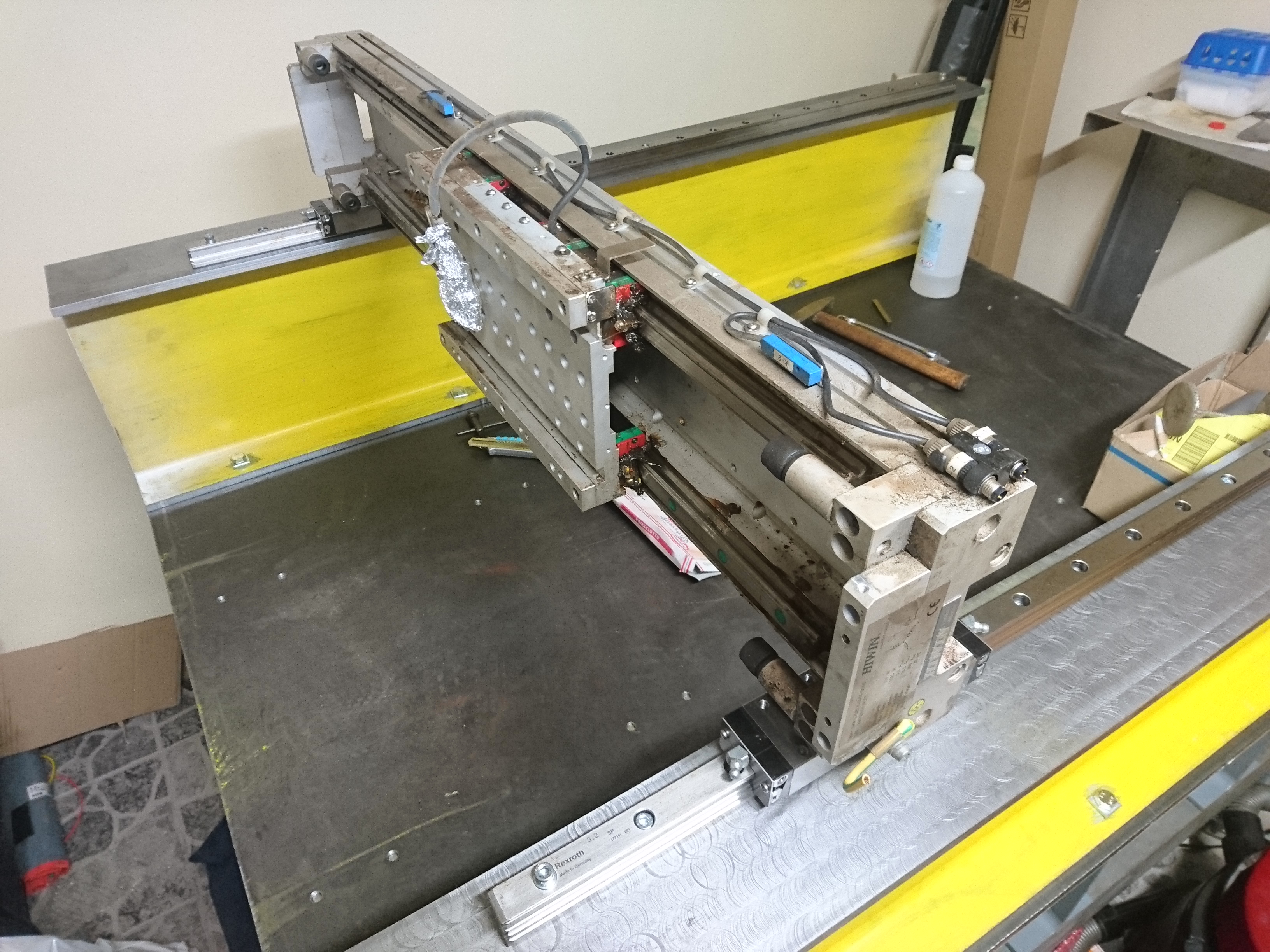

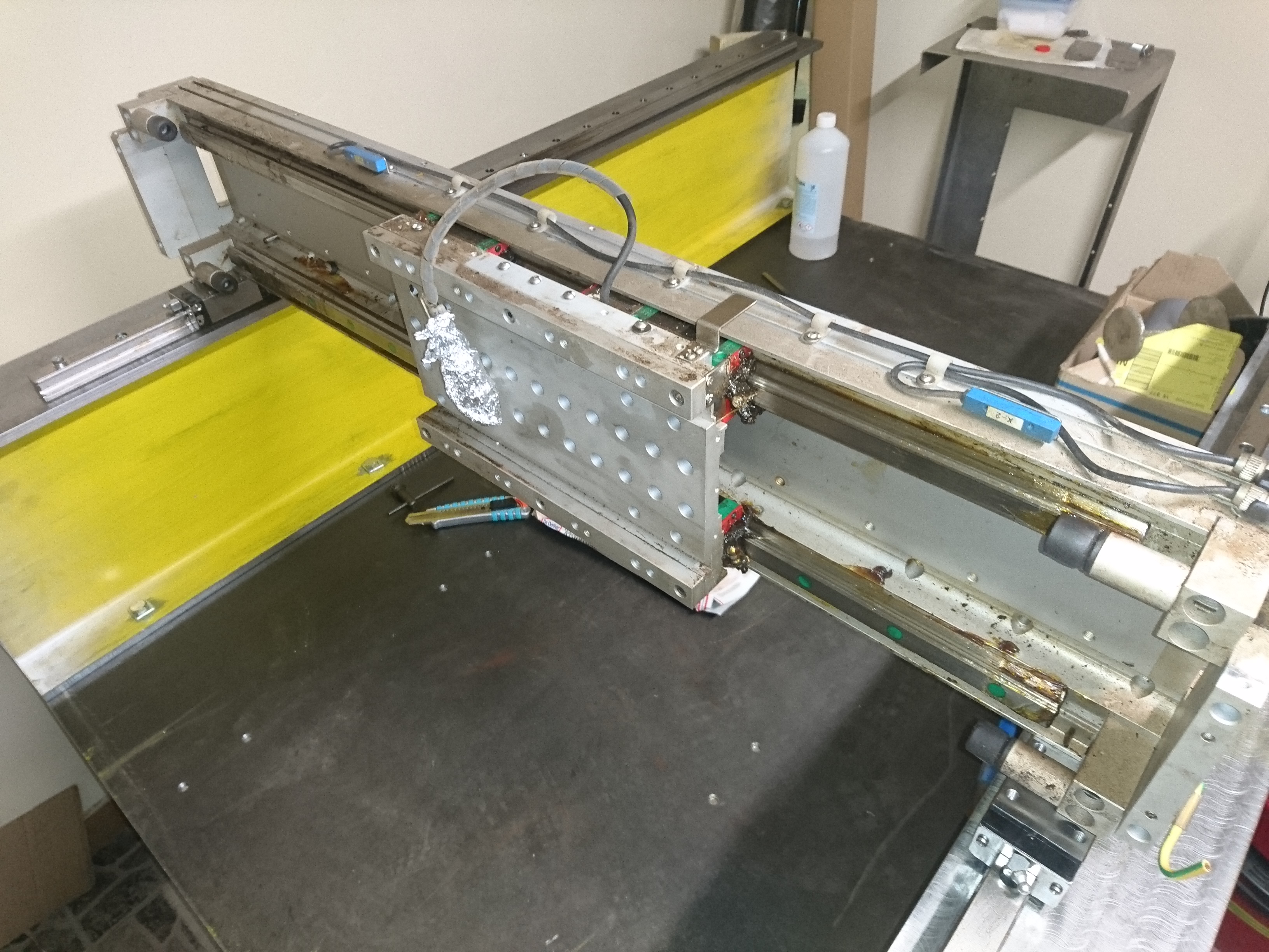

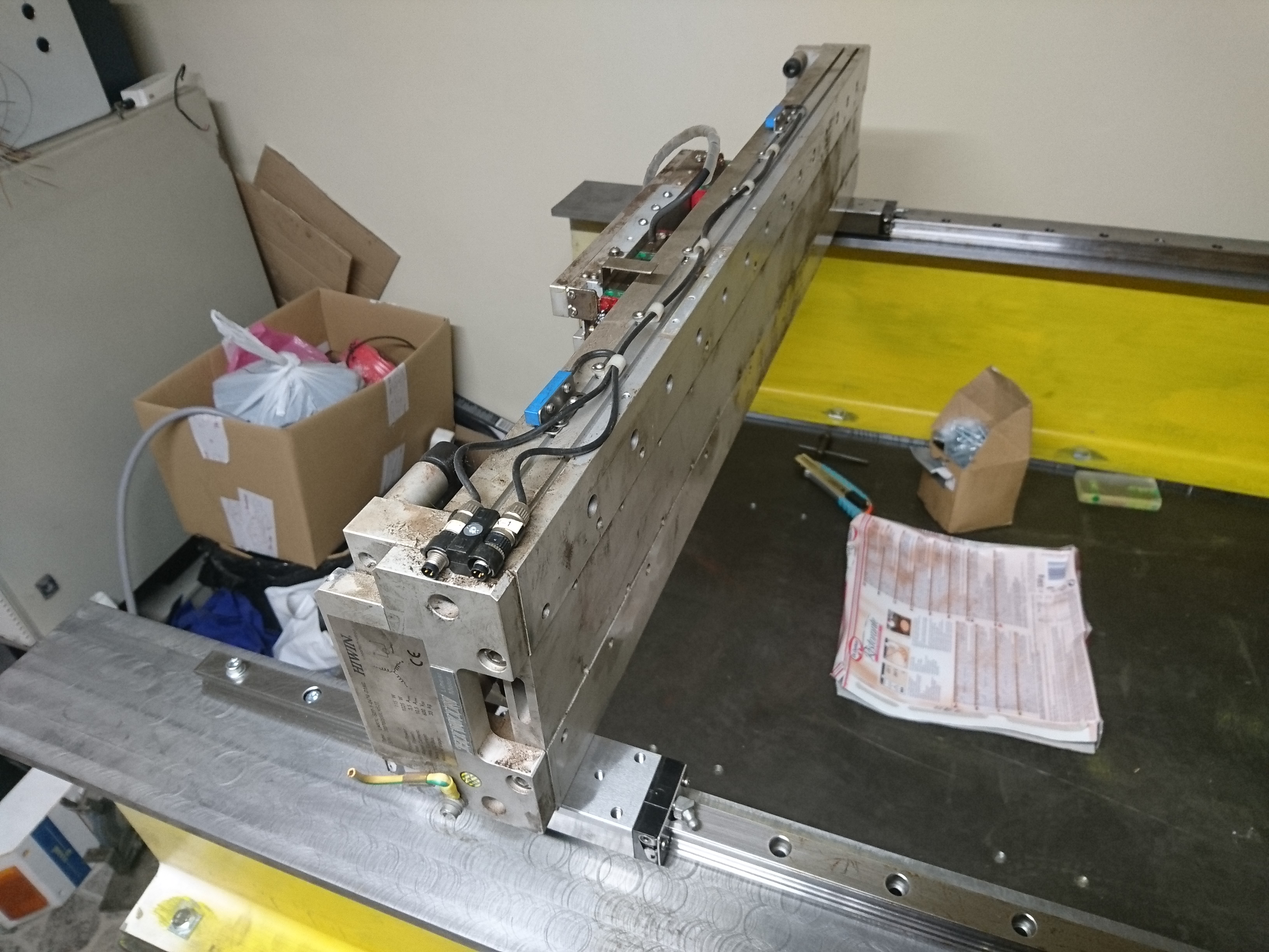

tak prikladam co som spachal, nic moc, len tak nech rec nestoji.
lineare som trosku usadil a polozil na to os Y. mna to potesi a Vam na nakuk.
dalej budem musiet objednat matros 7075, ale to si este sadnem na mesiac ku kompu, nech to skreslim ako to ma byt.
potrebujem osadit skrutky. to snad nepasuje ani origo skrutka do orgo domca.
takze sa potrapim s tymto a snad sa pohnem dalej.

Tady je ale sranda
Ani nevim jak se mi otevrelo tohle vlakno, proste mi sem samo skocilo
Nicmene - jsem teda jen blbej bastlir, nechci rozhazovat neci kruhy, ale kdyz uz delate simulaci prohybani Ickoveho profilu, meli by jste - konkretne v tomto pripade - asi zahrnout i fakt, ze ty Icka jsou dve, a jsou spojene pres portal, takze (za me) pomerne pochybuju ze se bude chovat tak jak ti to vyslo v simulaci. Aby se timto smerem a takto zkroutilo, musela by se adekvatne zdeformovat i druha strana.
A navic - dodnes nechapu, odkud by se pri frezovani na takto umistene nosniky brala sila, ktera by ten nosnik kroutila dokola... U portalu bych to chapal, ale tady...?
Ano, vreteno na zelezo bude mit malo otacek na drevo, vreteno na drevo zas malou silu na zelezo. Takze bud 12kw vreteno, nebo .....heeeej, moment, drevo jde preci rezat i pomalejc, ne? Jeste jsem teda nevidel rezbare s dlatem co by mel reznou rychlost aspon 800m/m
Za me docela slusna konstrukce, na to ze stavis poprve. Kez bych i ja byl tak dusledny pri stavbe sve prvni frezky. Drzim palce, hlavne at se to dotahne
Ale v tomto pripade asi nepochybuju ze dotahne
Ale koukej poradne vyztuzit ten portal, mas ho hrozne vysoko na to jak je uzkej a tenkej!

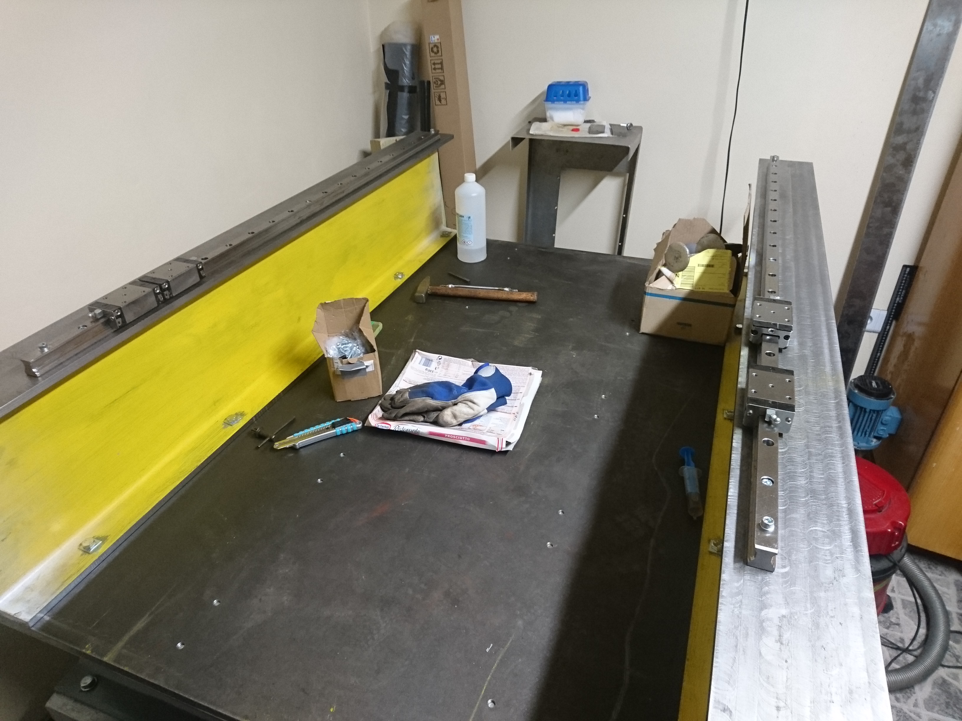

Paneboze - ja doufam ze ty lineary nejsou polozene jen tak od oka. Vid ze ne? Kristova noho... Doufam ze aspon pres natazeny vlasec srovnat jeden, a druhej podle prvniho, kdyz uz nic. Nebo si nechat nekde riznout aspon nejakej etalon, kus plochyho hliniku, radne sirokyho, na profi masine urizlyho. Lepsi nez dratem do oka.
Sranda by byla rovnat to pres kus odizolovanyho dratu, radne napnutyho, a privest voltiky pres nejaky pipak do voziku. Napnout ty draty dva, na kazde strane voziku jeden, pristelovat je sroubkem oba natesno k boku voziku, natesno tak ze kdyz jen trosku pootocis sroubkem, dotkne se dratu a spoji se pipak. Stejne to udelat i na druhem konci, a pak jen posunovat vozik po cele delce, a utahovat srouby kolejnice tak, aby se vozik stale nedotykal ani jedne strany - nepiskal.

doraz lištou na hranu (což mu tu někdo radil) se mi jeví jako nejlepší řešeníPipik píše: ↑25. 12. 2020, 7:16 Paneboze - ja doufam ze ty lineary nejsou polozene jen tak od oka. Vid ze ne? Kristova noho... Doufam ze aspon pres natazeny vlasec srovnat jeden, a druhej podle prvniho, kdyz uz nic. Nebo si nechat nekde riznout aspon nejakej etalon, kus plochyho hliniku, radne sirokyho, na profi masine urizlyho. Lepsi nez dratem do oka.

zz912 - mas naprostou pravdu. Co jsem si zacal hrat se simulacemi, byt jen opravdu ramcovymi a jen spis pro zvedavost, taky me pomerne casto zarazelo (a zarazi), ze se dana konstrukce chova trochu (a nekdy zcela) jinak nez bych cekal.
Ale konkretne v teto aplikaci, v teto simulaci (kde mu rikate ze je blbost umistit kolejnice na kraj I profilu), je - dle meho nazoru - opravdu zasadni chyba v nastavenych parametrech simulace. Nikde totiz neni - mimo jine - vysvetleno, kde se pri frezovani bere ta sila, jenz by takto kroutila timto profilem a tudiz by vysvetlovala nevhodnost jeho umisteni kolejnic. Ale to jen na okraj.
Pro vsechny ostatni, co to tu sleduji a hledaji inspiraci - prosim, nedavejte kolejnice na nepodepreny kus zeleza (hliniku, plastu, dreva, a ani vibrania...), i kdyz je to zelezo 10mm tlusty a zda se vam ze je nemozne to ohnout

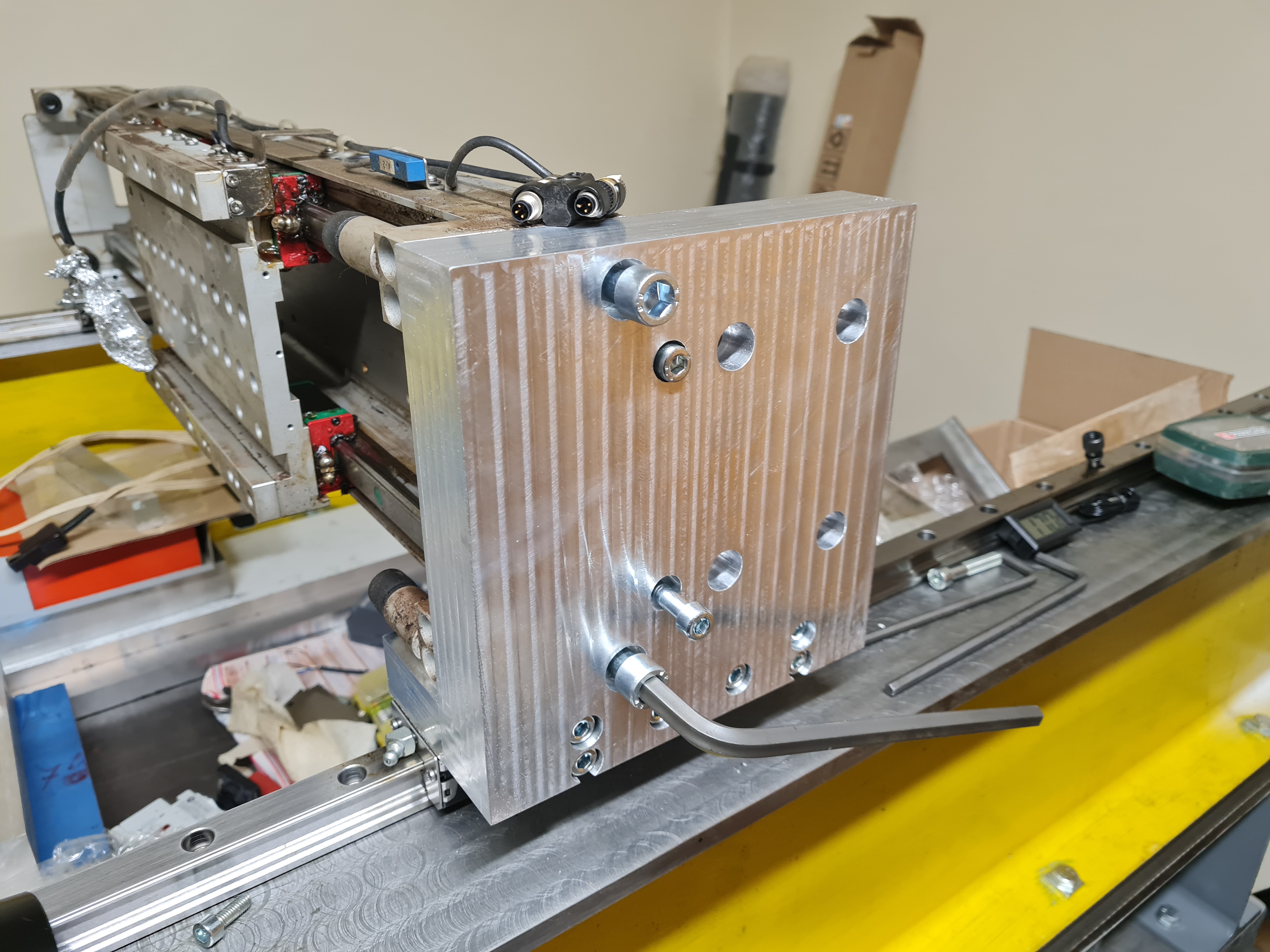

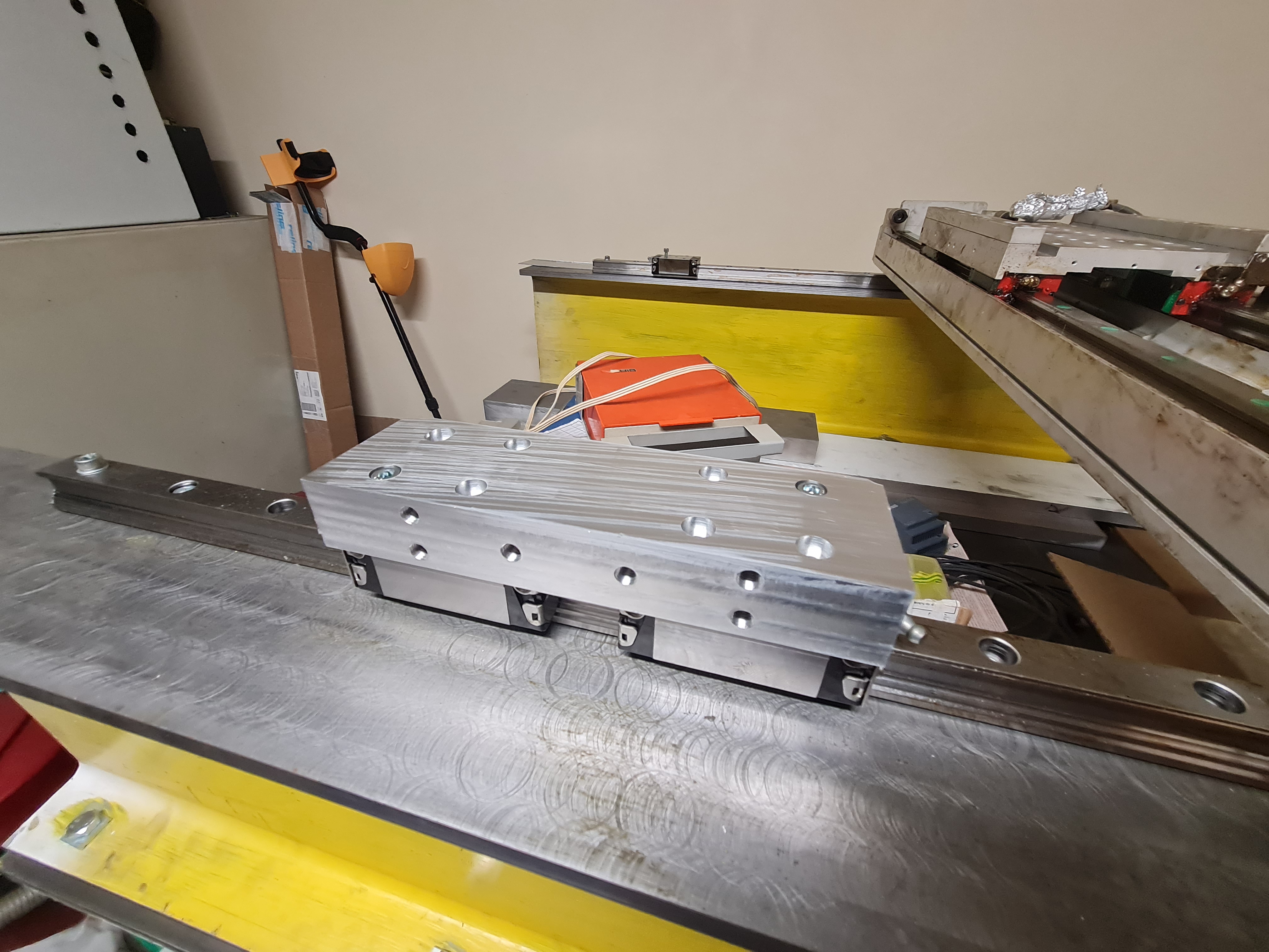

Hoši, makam na tom
trva to, ale predsa. Zohnal som nejaky hlinik, tak som nieco spravil. Kym sa clovek nauci cad/cam, zreferovat, pouzivat nastroje..
Tak pom spachal prvu podlozku..
Aby ste boli v obraze, tak mam taku mensiu frezku, ktora snad stvori väcsiu..
Trosku je problem kym som sa zorientoval v Came ako dat spravne 0 a nezabudnut na nieco.
Ale hram sa.
Ale hram sa.

Trochu si to citam..
Linear opriem o pravitko a dotiahnem.. ale uvidim este..
Foto je este z minuleho roka, minule som len do frezky nalial chladiacu, ocistil premazal. Cez zimu vsetko stalo koli zime.
Este nemam spraveny druhu stranu osy Y. A ako som pozeral, tak ani obrobene ulozeenie skrutky.
Ake podlozky pod skrutky do zapustenych dier?
