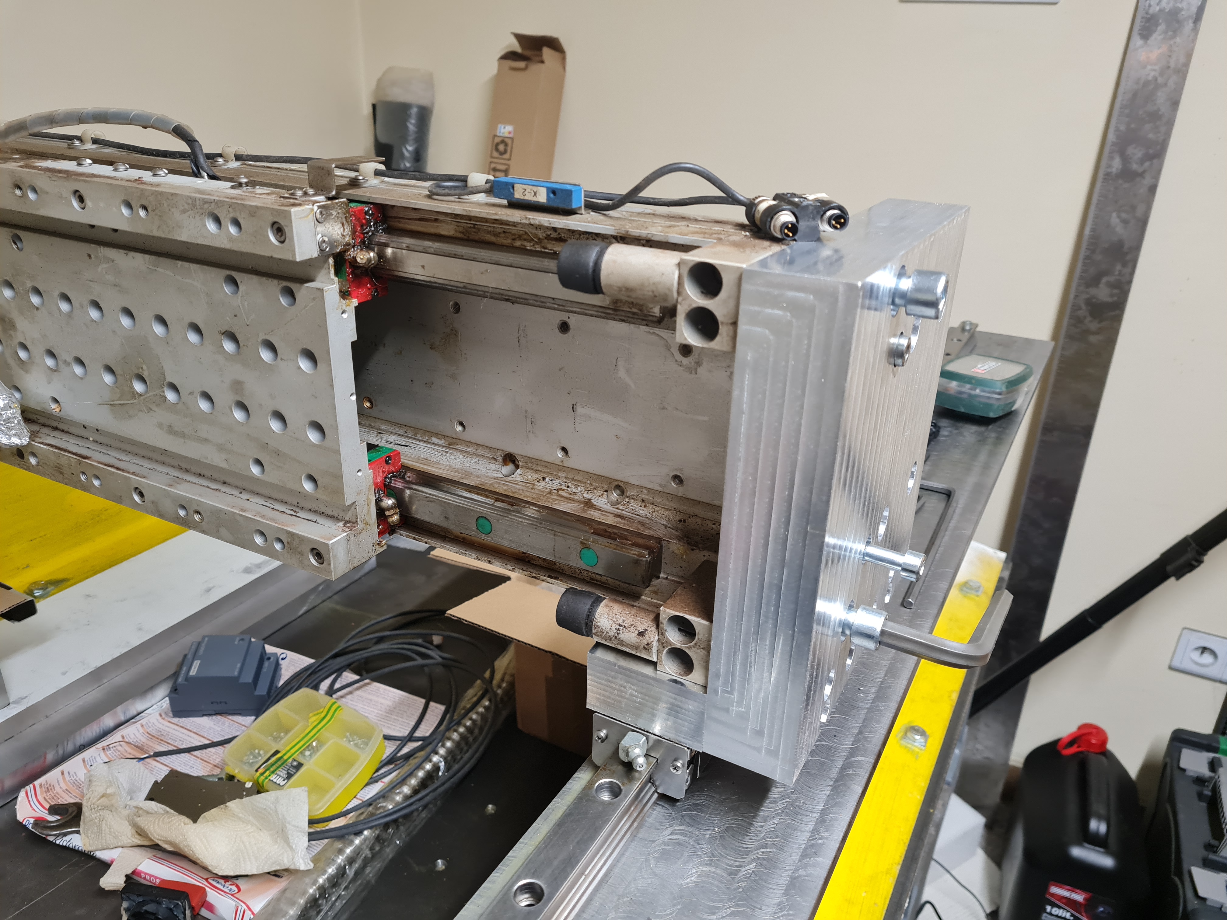

tak prikladam co som spachal, nic moc, len tak nech rec nestoji.
lineare som trosku usadil a polozil na to os Y. mna to potesi a Vam na nakuk.
dalej budem musiet objednat matros 7075, ale to si este sadnem na mesiac ku kompu, nech to skreslim ako to ma byt.
potrebujem osadit skrutky. to snad nepasuje ani origo skrutka do orgo domca.
takze sa potrapim s tymto a snad sa pohnem dalej.
ako vravim, musim kreslit.
a znate to, praca, rodina, povinosti a cas je fuc.
dnes po praci som kaslal na to, okrem masa prespikovaneho domacou klobacou na ohni..
nejake foto..

Nicmene - jsem teda jen blbej bastlir, nechci rozhazovat neci kruhy, ale kdyz uz delate simulaci prohybani Ickoveho profilu, meli by jste - konkretne v tomto pripade - asi zahrnout i fakt, ze ty Icka jsou dve, a jsou spojene pres portal, takze (za me) pomerne pochybuju ze se bude chovat tak jak ti to vyslo v simulaci. Aby se timto smerem a takto zkroutilo, musela by se adekvatne zdeformovat i druha strana.
A navic - dodnes nechapu, odkud by se pri frezovani na takto umistene nosniky brala sila, ktera by ten nosnik kroutila dokola... U portalu bych to chapal, ale tady...?
Ano, vreteno na zelezo bude mit malo otacek na drevo, vreteno na drevo zas malou silu na zelezo. Takze bud 12kw vreteno, nebo .....heeeej, moment, drevo jde preci rezat i pomalejc, ne? Jeste jsem teda nevidel rezbare s dlatem co by mel reznou rychlost aspon 800m/m :lol: :lol:
Za me docela slusna konstrukce, na to ze stavis poprve. Kez bych i ja byl tak dusledny pri stavbe sve prvni frezky. Drzim palce, hlavne at se to dotahne :wink: Ale v tomto pripade asi nepochybuju ze dotahne :)
Ale koukej poradne vyztuzit ten portal, mas ho hrozne vysoko na to jak je uzkej a tenkej!

Paneboze - ja doufam ze ty lineary nejsou polozene jen tak od oka. Vid ze ne? Kristova noho... Doufam ze aspon pres natazeny vlasec srovnat jeden, a druhej podle prvniho, kdyz uz nic. Nebo si nechat nekde riznout aspon nejakej etalon, kus plochyho hliniku, radne sirokyho, na profi masine urizlyho. Lepsi nez dratem do oka.
Sranda by byla rovnat to pres kus odizolovanyho dratu, radne napnutyho, a privest voltiky pres nejaky pipak do voziku. Napnout ty draty dva, na kazde strane voziku jeden, pristelovat je sroubkem oba natesno k boku voziku, natesno tak ze kdyz jen trosku pootocis sroubkem, dotkne se dratu a spoji se pipak. Stejne to udelat i na druhem konci, a pak jen posunovat vozik po cele delce, a utahovat srouby kolejnice tak, aby se vozik stale nedotykal ani jedne strany - nepiskal.

doraz lištou na hranu (což mu tu někdo radil) se mi jeví jako nejlepší řešení

Ono je ideální, když se do simulací zahrne úplně vše. Ovšem takové výpočty, které jsou téměř dokonalé, dokáže vytvořit jen málokdo a za druhé, jsou velmi časově náročné. Navíc dokonalý výpočtový model pro obráběcí stroj ve mě vyvolává úsměv. Kdysi v mém bývalém zaměstnaní po mě chtěli ať spočítám vliv druhého kuličkového šroubu na svislé ose horizontky. Tento šroub měl za úkol dorovnávat nepřesnost chodu saní, při vysouvání vřetene. Tak jsem šel za chlapa na dílnu, kteří tyto stroje stavěli a seřizovaly, abych se jich zeptal, jak velké korekce musí tento druhý šroub dělat, aby vyšla geometrie. Odpověděli mě, že u každé mašiny jinak. Že u jedné mašiny je dokonce ten kuličkový šrouby zbytečný, protože na dokázaly udělat geometrii i bez něj a dokonce u jedné mašiny, museli dělat korekce obráceně, než by měly být. V době když se výpočtový software začal stávat dostupné i pro běžné firmy, tak jsme si nechávali spočítat mašiny externě. V té době jsem nechápal, k čemu je to vlastně dobrý, žádný přínos pro konstruktéra jsem tom neviděl. Bylo to z toho důvodu, že se jednalo pouze o jeden výpočet zadané podskupiny, nebo celého stroje. Prostě to byly jen hezké barevné obrázky. Můj úhel pohledu na výpočty se drasticky změnil až v okamžiku kdy se výpočtové softwary staly ještě dostupnější než byly a dostaly se až k nám do konstrukce a já si mohl vše počítat okamžitě (okamžitě = min 2hodiny výpočtů :-) ). Najednou jsem začal počítat hromady návrhů a porovnávat je mezi sebou a to mě najednou začalo posouvat dál. Myslel jsem si že po 10-ti letech strávených v konstrukční kanceláři na obráběcí stroje si dovedu představit co a jak se kroutí. Ovšem výpočty mě vyvedli z omylu. Nejdřív jsem hledal chyby v zadání výpočtů, ale pak jsem vždy došel k tomu, že některé věci, které jsem považoval za dogma jsou jinak.
Proto bych tady tyto nepřesné porovnávací výpočty nepovažoval až tak za hloupé. Cílem těchto výpočtů nebylo zjistit, jak se bude chovat mašina, ale porovnat tuhost různých profilů. Což v této fázi vývoje je smysluplný krok. Dělat v tomto okamžiku dokonalejší výpočty by bylo jen mrhání časem.

24. 4. 2022, 8:17
Trochu si to citam..
Linear opriem o pravitko a dotiahnem.. ale uvidim este..
Foto je este z minuleho roka, minule som len do frezky nalial chladiacu, ocistil premazal. Cez zimu vsetko stalo koli zime.
Este nemam spraveny druhu stranu osy Y. A ako som pozeral, tak ani obrobene ulozeenie skrutky.
Ake podlozky pod skrutky do zapustenych dier?
