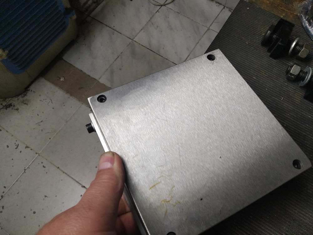

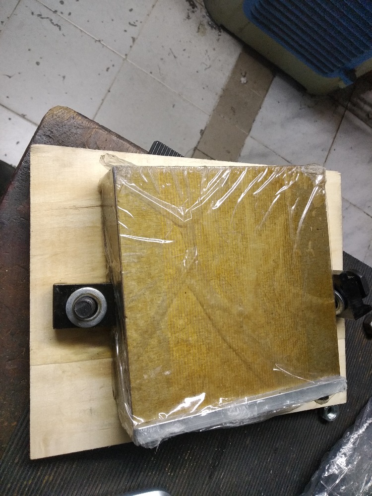

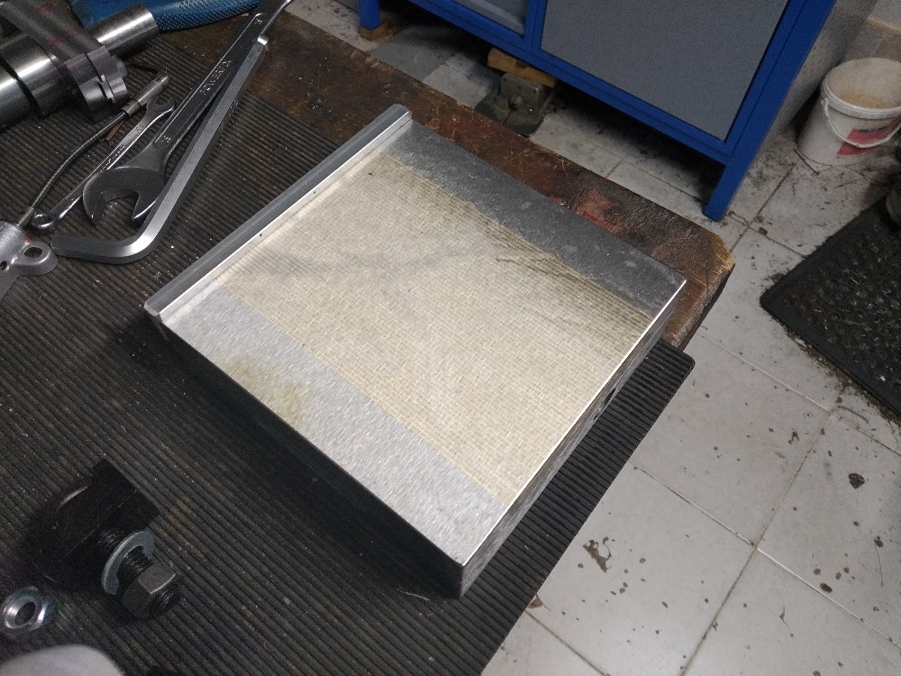

nechal jsem si poslat tento zázrak https://www.ebay.com/itm/6-X6-Fine-Pole ... 3a034b585c
na broušení takových dvou tenkých úhlových podložek, že to vytočím přímo do toho magnetu , jako nečekal jsem za ty prachy žádný hitech, ale to co došlo mě teda opravdu překvapilo :D
jako jsem schopný z toho udělat myslím slušnou přesnou kostku, ale pokud to koupí někdo bez vybavení tak ho předem lituju :)

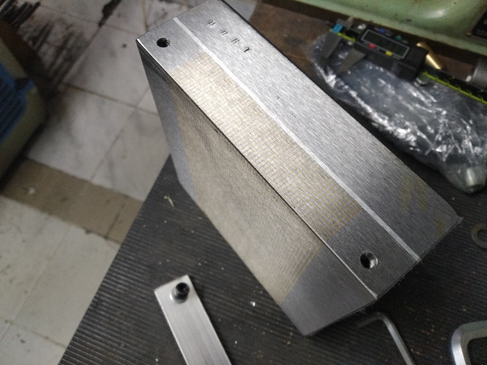

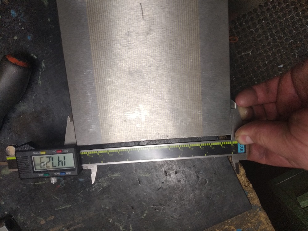

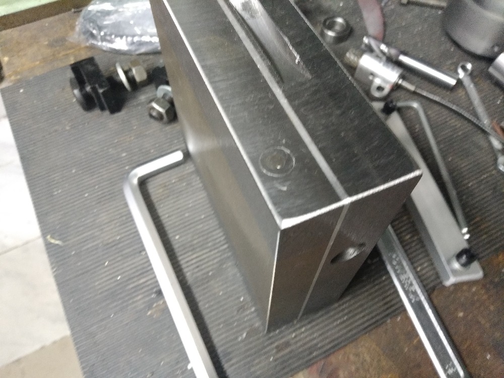

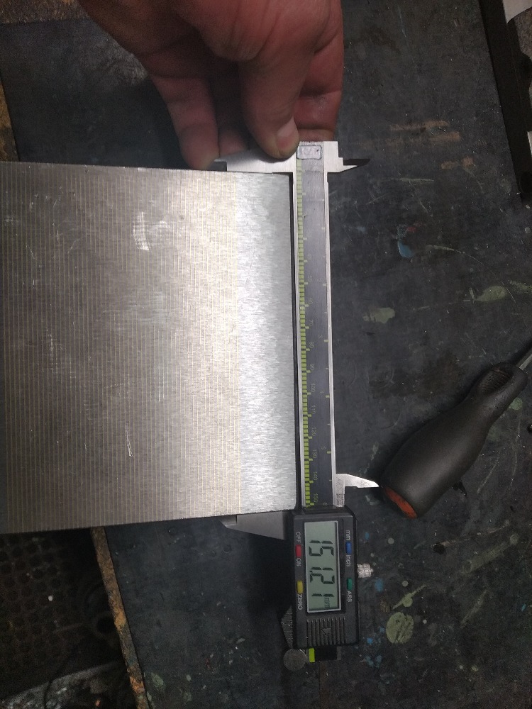

broušené je to zaneseným kotoučem jak spodní tak vrchní plocha a s tím povrchem-drsností se dají regulérně obrušovat paty :D flexou hrany jakbysmet, pravý úhel se tam nevyskytuje ani na jedné ploše-úhelník nemá cenu ani přikládat, jako kdyby to někdo nařezal pilou, ty póly jsou taky šejdrem ,rozměry +- 5 desetin tloušťka, tenký věci to moc nemagnetuje, vyšší od 30mm docela dobře, ale 120N to podle mě nemá, rozměr to avízuje 6x6 palců (152,4x152,4) reálně viz fotky +- autobus, na každé straně je to jinak díky nekolmicím, chěl jsem to i rozdělat jak vypadají ty střeva. ale už jsem na to neměl sílu :)
to jen taková malá recenze ještě o několik řádů nižší kategorie než je low-end :D , kupováno na ebay, z jence za dva dni doma v austrálii mají skladem i větší modely pro případné další testery....

Aký má význam, aby tie rohy boli kolmé a strany rovnobežné? Brúsku na plocho síce nemám, ale pri magnete predsa záleží iba na tom, aby boli spodná a vrchná strana rovnobežné, nie?
Tos C45-2000
Milan199
Příspěvky: 3517
12. 6. 2020, 11:18
turnigy píše: 12. 6. 2020, 11:12 Aký má význam, aby tie rohy boli kolmé a strany rovnobežné? Brúsku na plocho síce nemám, ale pri magnete predsa záleží iba na tom, aby boli spodná a vrchná strana rovnobežné, nie?
Na ty boky se zakládají opěrné lišty /většinou mosazné/ nebo si tam opřeš příložný úhelník pro ustavení přípravku, svěráčku, atd ...
Příspěvky: 3783
12. 6. 2020, 11:57
je to jak píše milan, v podstatě u stálého, pevně upnutého magnetu ti stačí vrchní plocha a samozřejmě ta přední, nic víc nepotřebuješ, tohle jsem ale plánoval upnout do brusičského svěráku na brusku nebo na litinovou zvyšovací desku a v tom svěráku to musí být "pipi" :wink: , nevím jak by se to chovalo na elektromagnetické desce kdybych to tam upnul napřímo...

Je to alespoň rovnoběžné - myslím spodku s vrškem nebo to chce taky dodělat?
Příspěvky: 3783
12. 6. 2020, 12:04
Zdenek Valter píše: 12. 6. 2020, 12:01 Je to alespoň rovnoběžné - myslím spodku s vrškem nebo to chce taky dodělat?
není :D , rozdíl je dvě desetiny

Tak keď to ide na brúsku, tak prebrúsiť vrchnú plochu by nemal byť problém. V podstate je to taký predhrubovaný polotovar :lol:
