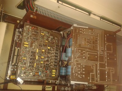

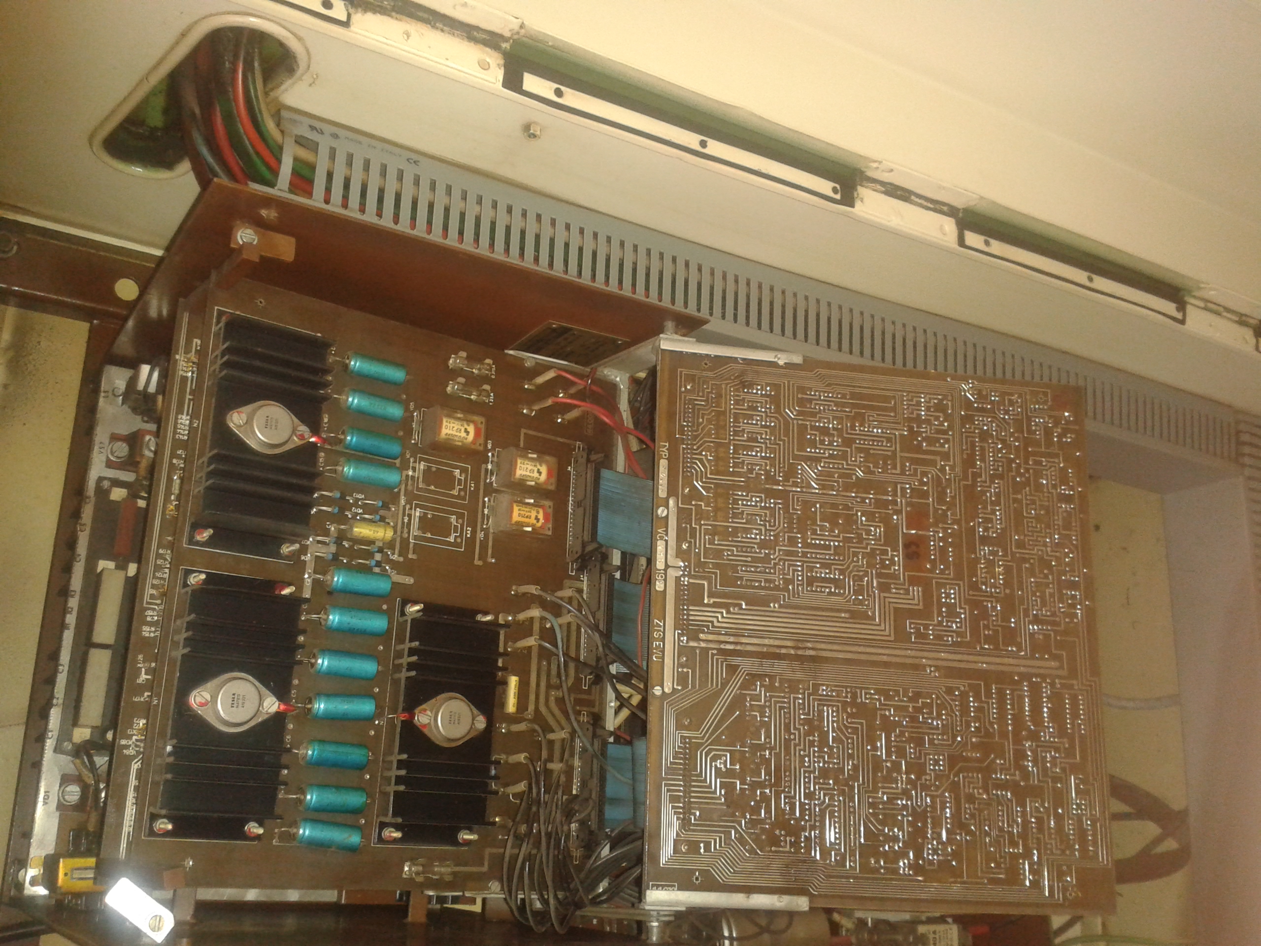

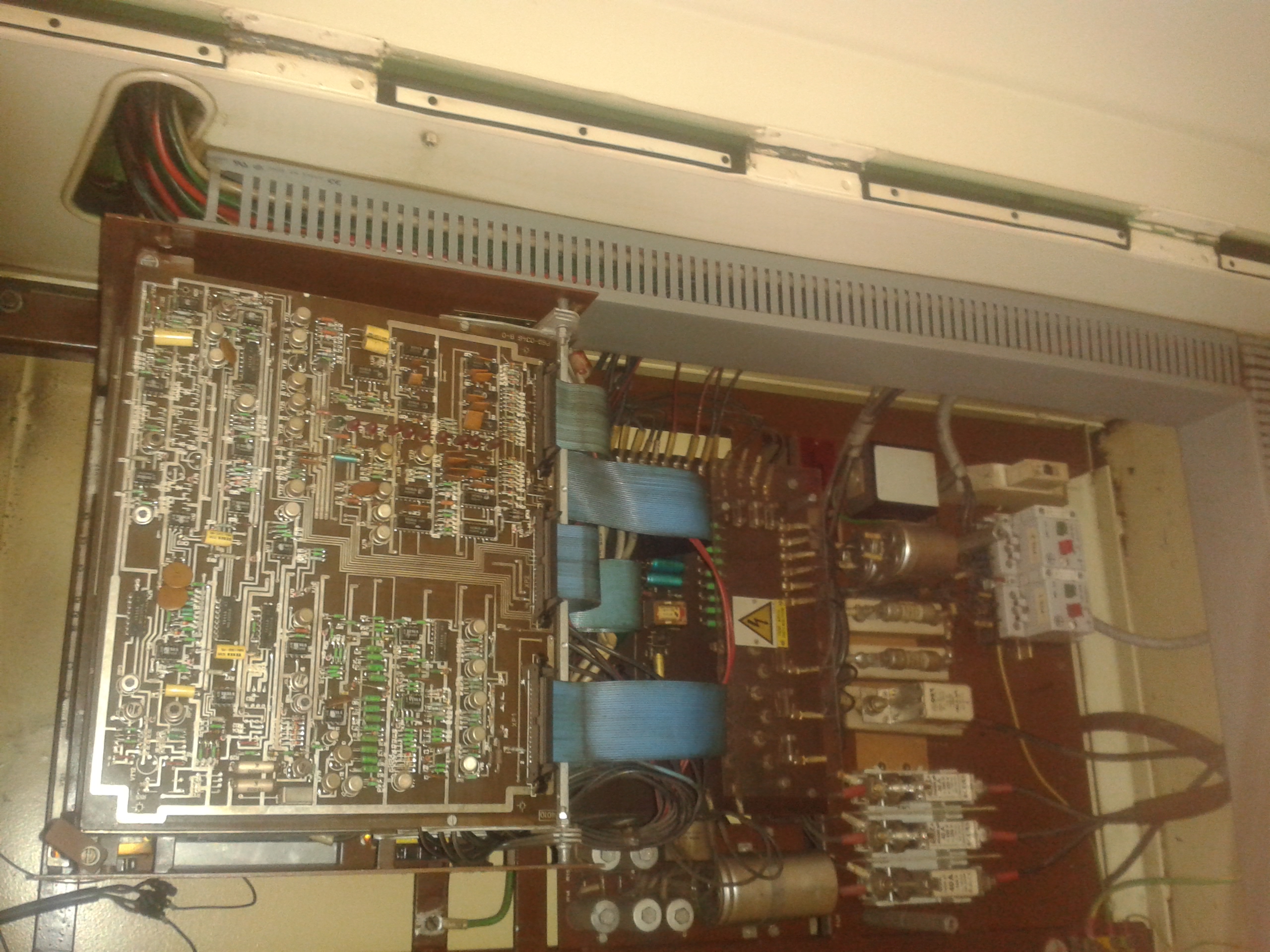

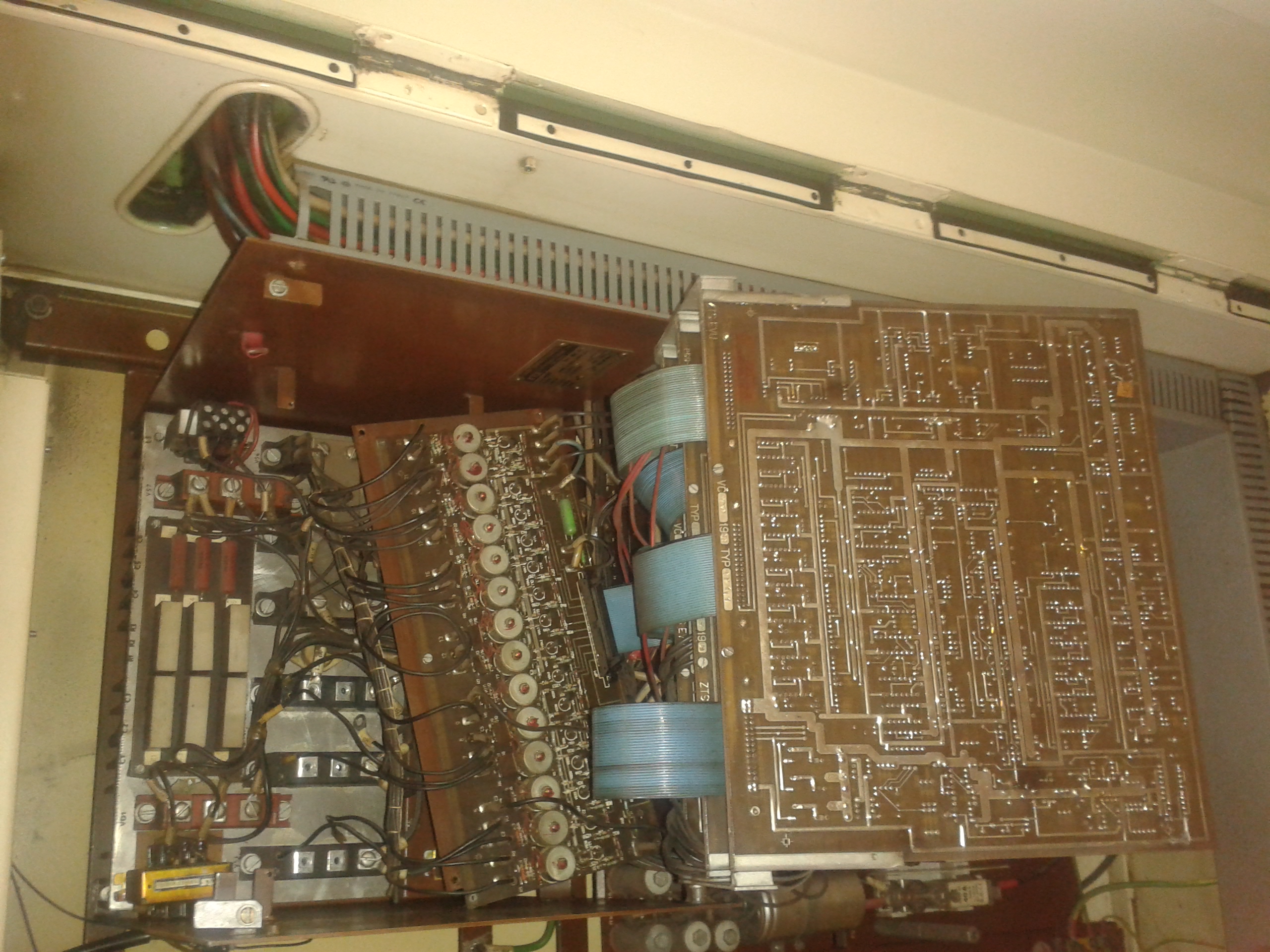

Měnič TYROS v soustruhu opět odešel a opravovat ho znovu je ztráta času, rozhodli jsme se předělat soustruh na moderní DC měnič od ABB,
ABB nabízí 2kvadrantový (2Q) nebo 4kvadrantový (4Q) měnič. Mám trochu problém s tím že mi nejí zcela jasné jak je to s dynamickým brzděním.
2Q měnič pro brzdění potřebuje brzdící odpory a stykač což je jasné. Podle zastoupení ABB 4Q měnič umí brzdit sám což se zdá reálné protože umí rekuperovat energii motoru do sítě, otázka ale zní umí 4Q brzdit až do nulových otáček, protože se vkrádá myšlenka že napětí na brzděném motoru musí být větší než napětí v síti, i když na druhou stranu napětí v síti prochází nulou. zkrátka si nejsem jist, otázka zní umí 4Q měnič dynamicky zastavit motor na nulové otáčky bez brzdících rezistorů?
