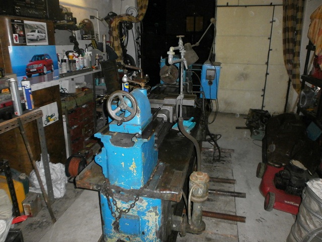

Dobrý den pánové, jsem zde nový a chci vás poprosit o identifikaci tohoto soustruhu , který jsem dostal od kamaráda .Potřebuji poradit ohledně náplní.

Pokud chceš identifikovat vřeteník,tak by se dalo říci,že je to vřeteník z nějakého Volmana ale itentifikovat soustruh z této jedné fotky nelze.

martinodipraga píše:Pokud chceš identifikovat vřeteník,tak by se dalo říci,že je to vřeteník z nějakého Volmana ale itentifikovat soustruh z této jedné fotky nelze.
Tak já bych si dovolil tipnout :D
Volman P16 nebo P20 1b :wink: , co mě tam ale falíruje, je ta přidělaná vifikundace s těmi tlačítky, která tam podle mě být nemá, místo toho(přímo pod tím) je vybrakovaná klika stromečku nortonky. To že tam chybí ta nortonka mě nepřímo napovídá taky díra po chybějícím posuvovém šroubu na suportu. Ovšem tyto typy se dělali buď ve variantě univerzální (s nortonkou) nebo produkční bez nortonky, takže asi tak. :)
