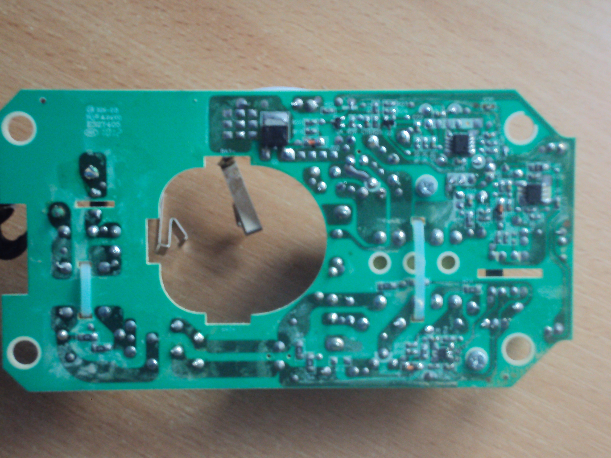

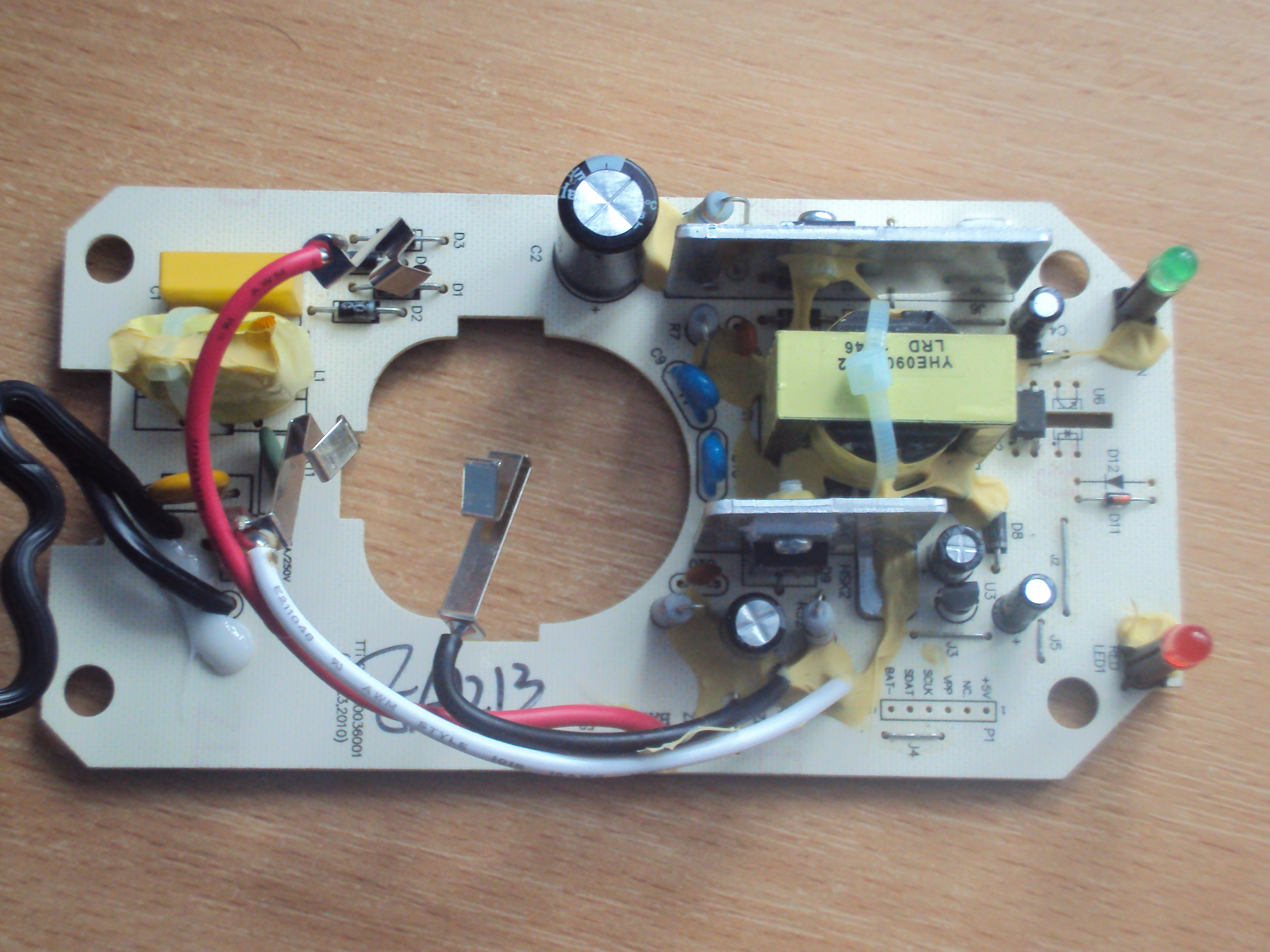

nemáte někdo nějaký nápad jak předělat americké zařízení na 120V síť do našich normálních podmínek?
jedná se o nabíječku baterií pro přenosnou flexu, nabíječka těch 120V usměrní a pak vyrábí 18V což je napájecí napětí plus je tam nějaká napájecí logika která udržuje baterii odpojuje atd, příkon tam píšou 70W..
chci do toho pustit našich 230V, řešení je vzít něco externího buď trafo 230-110V a nebo lépe cpát tam přímo 18V ze 100W zdroje, mě jde ale o to jestli je možné nějak rozumně nenásilně to nacpat nějak přímo dovnitř originální nabíječky, co kde přidat nahradit?
vypadá to nějak takhle.. nějaký nápad?
Příspěvky: 8572
30. 11. 2012, 4:08
vstupní napětí jde přes pojistku a asi nějakej LC filtr do dvoucestnýho usměrňovače a pak je tam nějakej asi vyhlazovací kondík na 200V ten by asi odešel jako první :D dál už se ztrácím..

měl jsem pulzní zdroj k notasu a tam jsem to rysknul a vyměnil jenom kondik na primární straně byl tam myslím 180V tak jsem dal na 400 a ještě tam je hned na vstupu rezistor cca 20 ohmu dal jsem tam asi 100 a dodnes to chodí , oni tyhle pulzní zdroje chodí ve velkým vstupním rozmezí , ale každý je jiný takže bez záruky

tak vyhod dvě diody a udělej z toho jednocestný , a klesne ti napětí samozřejmě ten kondik

ze stridaveho se mu vynechanim jedne pulvlny stane tepave a bude polovicni. tzn misto 324V bude na kondiku 162V.

použiješ-li jednocestné usměrnění 220V AC místo dvoucestného, získáš za ustáleného stavu a předpokladu vhodné kombinace okolních podmínek, tj. vnitřního odporu (impedance) zdroje, velikosti filtrační kapacity a odběru nějaké pulzující napětí jehož střední (nebo efektivní ???, musel bych myslet, pro tuto úvahu je to jedno) hodnota bude odpovídat napětí získanému dvoucestným usměrněním menšího AC napětí, třeba 120V
bez odběru ale na filtračním kondu budeš stejně mít 220*1,41=311V !!!!!!!!!!!!!!!!!!!!!!!!!!!!!!
je to stejné jako kdybys použil PWM regulaci s kmitočtem 50 Hz
běžně se to používá třeba pro přepínání výkonu u topných těles, viz feny, horkovzdušné pistole atd
nabíječka (spínaný zdroj) zapojený tímto stylem na síť by mohl chodit za předpokladu že polovodiče budou mít dostatečná závěrná napětí, regulátor zdroje bude schopen
pracovat i v úplně jiných rozsazích než jaké konstuktér uvažoval atd
ve finále je pak úplně jedno jestli z toho uměrňovače na vstupu pár diod vyhodíš nebo ne
pokud to prvky obvodu ( filtr.C, spínací prvek) snesou z hlediska záv. napětí a rozsahu regulace, bude ta nabíječka chodit i na síť 230V bez úprav, pokud ne, změna vstupního usměrňovače na jednocestný tomu nepomůže a budou čmoudíky
asi by šlo zkontrolovat/vyměnit prvky ve vstupním obvodu na Umax a přimotat pár závitů na primár trafa aby byl dodržen převodový poměr
