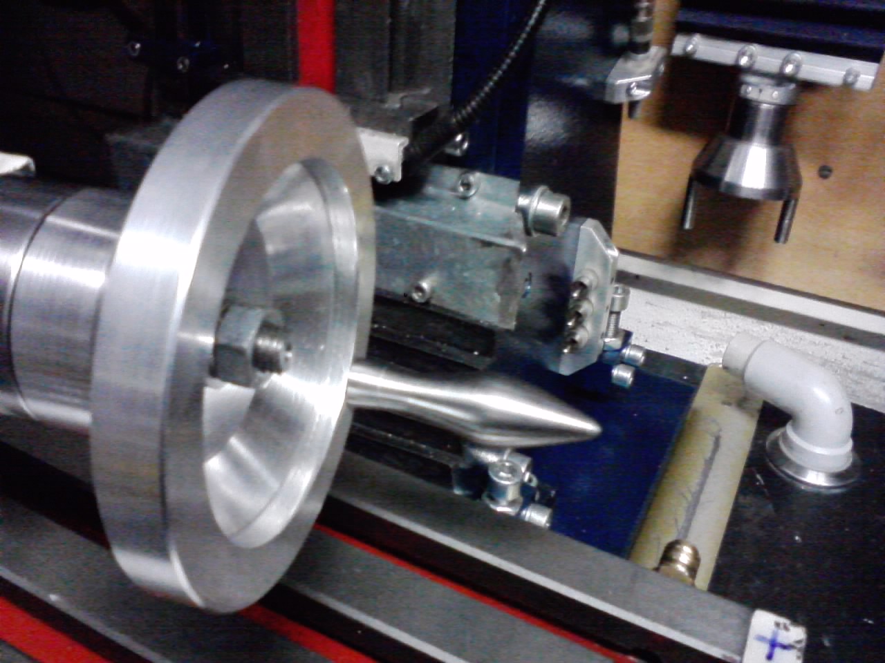

Snažím se udělat pomocí cnc frézky v Machu stejné kličky. Točil jsem jednu na soustruhu a to je fakt opruz, navíc bych rád jich měl víc a to stejné. Stále laburuji s gkodem a né a né na to přijít.
Takže bych obrok upnul do vřetene a kudlu na stůl v ose X po pravé straně stolu. Počítal jsem že pokud jen přepíšu osu Y na Z tak to bude fachat, jenže ouhle. Klička se sice zobrazí, jenže nemá ty rádiusy. Jak udělat rádius společně Z + X. Osa Y by se neměla hnout. Ve finále by opakovala dráhu a X by šlo do - dokud by klička nabyla hotova a upadla z vřetene.
G00 X 0.00 Y0.00
X 4.00
Y 10.00 X 4.00
Y 10.00 X 5.00
Y 15.00
G02 Y 40.00 X8.00 R25 F60
G03 Y 65.00 X1.00 R25 F60

co změna pracovní roviny? z XY na XZ nebo YZ (podle toho jak máš nůž) jestli jsem tě teda pochopil..

No to jsem zkoušel a nic. Prostě ten rádius tam není. Nemá tam být místo G02 a G03 něco jiného? Co to fakt nevím.
Zkopíruj to a hoď to do machu a uvidíš.
Takhle to ale nebude. :(
G00 X 0.00 Z 0.00
X 4.00
Z 10.00 X 4.00
Z 10.00 X 5.00
Z 15.00
G02 Z 40.00 X8.00 R25 F60
G03 Z 65.00 X1.00 R25 F60
Příspěvky: 23358
3. 12. 2012, 8:08
nastuduj si G17, G18 a G19
Příspěvky: 8915
3. 12. 2012, 8:29
aby ti šel příkaz g02 v ose x a z, musíš nejdřív napsat g18, pokud máš g17 což tam je většinou defaltně tak ten příkaz nefunguje.. to je vždy křivka v dané rovině, tu musíš změnit..

RaS píše:aby ti šel příkaz g02 v ose x a z, musíš nejdřív napsat g18, pokud máš g17 což tam je většinou defaltně tak ten příkaz nefunguje.. to je vždy křivka v dané rovině, tu musíš změnit..
To jsem potřeboval, díky. :D :D :D

Tak už to jezdí líp :D jen v náhledu je to paskvil. :D Samozřejmě to pak zpomalím. Výroba je od spodu nahoru.
G00 X0.00 Z0.00
X-4.00
Z-10.00
X -5.00
Z-15.00
G18 G03 Z-40.00 X-8.00 R30 F90
G18 G02 Z-65.00 X1.50 R25 F90
G00 X-16
Z1.00
X0.00
Z0.00
M47
Jen tohle ještě udělat jako podprogram a po každém cyklu aby X popojelo o nějakých -0,3. Nakopněte mě. :D

to g18 ti stačí jednou nahoře, nemusíš to psát přímo před to g2(g3) několikrát..
to Xko lze zadat přes parametr a pak v cyklu ten parametr zmenšovat o kolik chceš.. nicméně jak přesně se mě neptej, mach už nemám a nevzpomínám si.. nicméně parametry mě v machu chodili co si tak pamatuju nějak zmateně, já tohle psal vždycky v přírůstkovém režimu, tam je to pak jednodušší stačí to hodit do podprogramu a je to..
