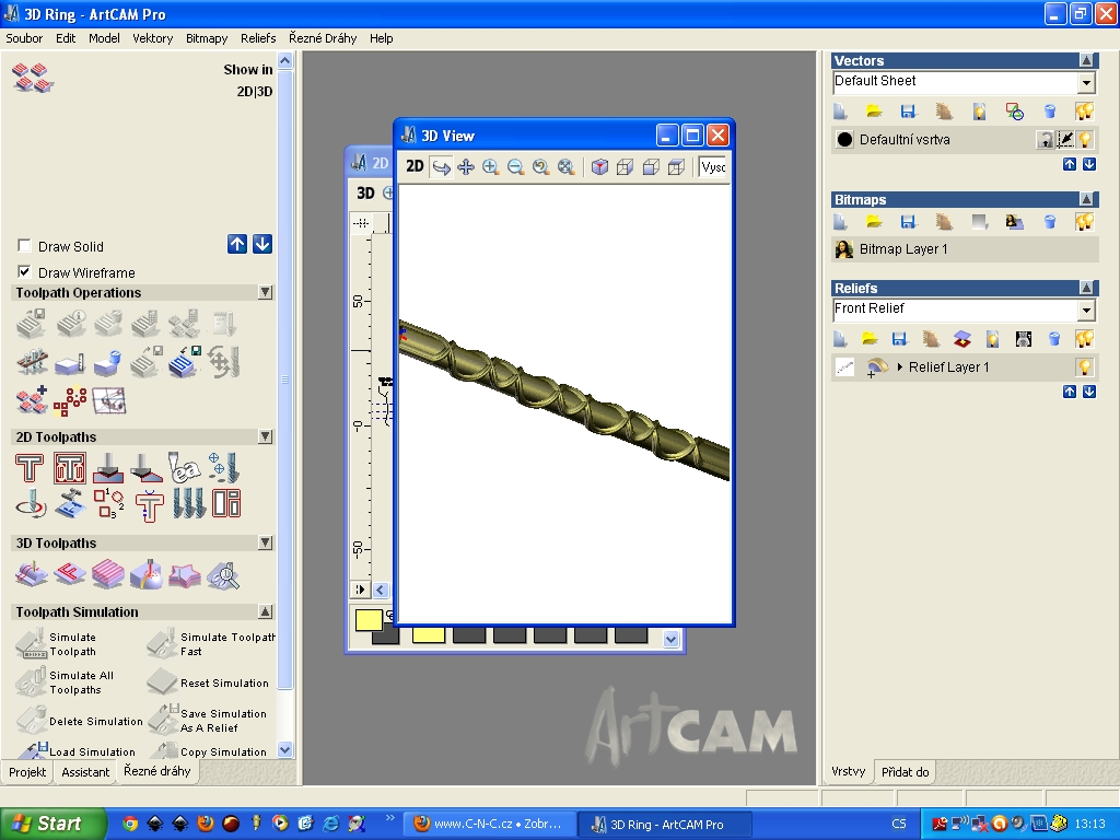

Příspěvky: 7198
8. 12. 2012, 9:50
tohle zvládá perfektně program ARTCAM , umí generovat G kod pro rotační 3D modely

packa píše:tohle zvládá perfektně program ARTCAM , umí generovat G kod pro rotační 3D modely
Máš sním skúsenosti? Kde sa dá získať?
Příspěvky: 7198
8. 12. 2012, 12:17
něco jsem v něm dělal a dělám je to multifunkční násroj , kde ho sehnat ??? na netu si stáhni demo ,
můžeš si udělat relief a pak ho necháš svinout do kruhového tvaru , je to jednoduché , pak si přímo zněj vygeneruješ G kod
jaké ty potřebuješ souřadnice v G kodu
