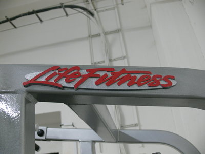

Life fitness - 23,5x4cm "výška" písma 1,5mm, výška základny 3mm (pokud by bylo shůdnější pro výrobu tyto rozměry mírně upravit, není problém se dohodnout)
- těch bych potřeboval 10ks, výhledově více

Jak jsem jen mohl opomenout obrázky :)

Zdravím, následující text ber jako radu... pár podobných věcí jsem už dělal sice do dřeva ovšem na náročnosti výroby/přípravy to nic nemění... čili zajistit 100% kopii frézováním je si troufnu říct téměř nemožné... konkretně u "Life Fitness" je jasně vidět, že se jedná o odlitek z nějaké slitiny hliníku... HAMMER STRENTH ™ byl asi lisován nevím není vidět detaily. U obou cedulek jsou ostré vnitřní hrany a ještě kolmo k základně a to žádný nástroj, který znám (nepočítám mikro-nástroje se zanedbatelným poloměrem :D ) nezvládne. A i kdyby se dohodla nějaká tolerance zaoblení/zkosení, tak onen znak " ™ ® " by byl v celkovém měřítku, tak maličký, že nebude téměř vidět natož aby byl k přečtení navíc pochybuji, že jsi vlastníkem ochranné známky... Nakonec k ceně... nepočítej, že jednu takovou cedulku někdo vyrobí za 50Kč... spíš tak 5-10x víc pokud by si tím měl i něco málo vydělat.

co, výroba by byla v pohodě, na to stačí použít nástroj tak někde kolem 0,4 - 0,6 mm :-)
jen ten čas pro obrábění bude trochu náročný :-)
