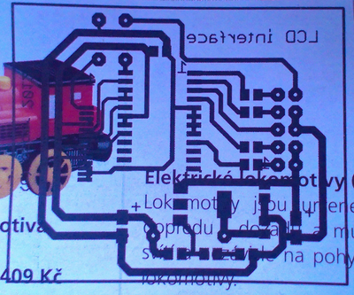

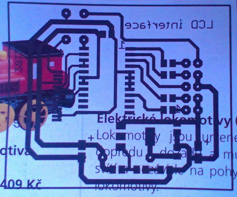

o vyrobe plosnaku toho tu je mnoho, pridam svoji trosku do mlyna
Jedna se o maly interface mezi SPI LCD a AVR.
Nakresleno v eaglu, rozmery 48x39 mm.
predloha pro kontrolu
Vytisknu to na prehistoricke Minolte pagepro 1100 na nejaky leskly papir z katalogu hracek.

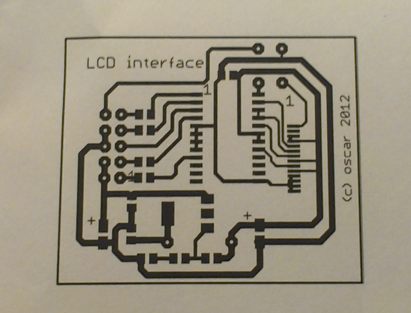

predloha pro prenos
predloha pro prenos

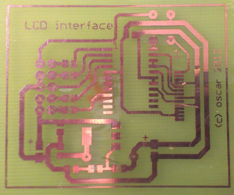

Preneseni zehlickou nastavenou na 2-3 puntiky, cca 2x5 vterin pres dva kancelarske papiry,
nasledne nechan papir odplavit asi 5 minut v teple vode.
preneseny vzor
preneseny vzor

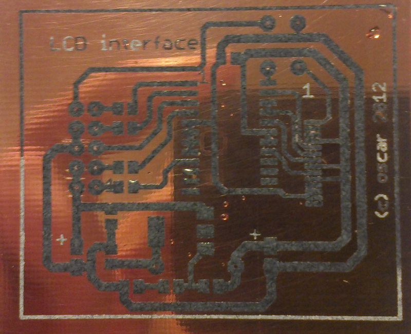

Leptano v persiranu draselnem, narozdil od chloridu to je cista prace (ale trvalo mi to dele - musim to jeste doladit)
vyleptano
vyleptano
omyto redidlem, natreno lakem
ocisteno, nalakovano
ted ofrezovat a vyvrtat na masince.
doba vyroby: cca hodina a pul - z cehoz byla hodina leptani.
Příspěvky: 23320
16. 12. 2012, 2:03
me se stavalo pri tehle technologii ze mi tonner pri prenosu popraskal a na pcb se prenesl s mikrotrhlinkami
tj cesty byli obcas po odleptani prerusene
bylo dobre vsechno pro jistotu precinovat
deje se ti to taky?

prosvetlenim se to zdalo OK.
delam plosnak zase po dlouhe dobe, tak uvidim az to zapajene propipam.
jinak povedlo se mi to nazehlit asi na treti pokus, jeste to zkusim z fotopapiru.
je mozne ze nakoupim UV ledky a prejdu na fotocestu, ale tam je pro me problemem ze to trva dlouho a navic se mi do positivu pri zasychani chyta prach.

Máš to pěkné- taky sem zprubnul tuhle metodu a taky jsem to měl popraskaný jako Robokop. Asi to bude rukama :lol: . S těma UV ledkama- kolik jich je potřeba , jak dlouho se na to má svítit a z jaký vzdálenosti? Jsou na to nějaký pravidla?

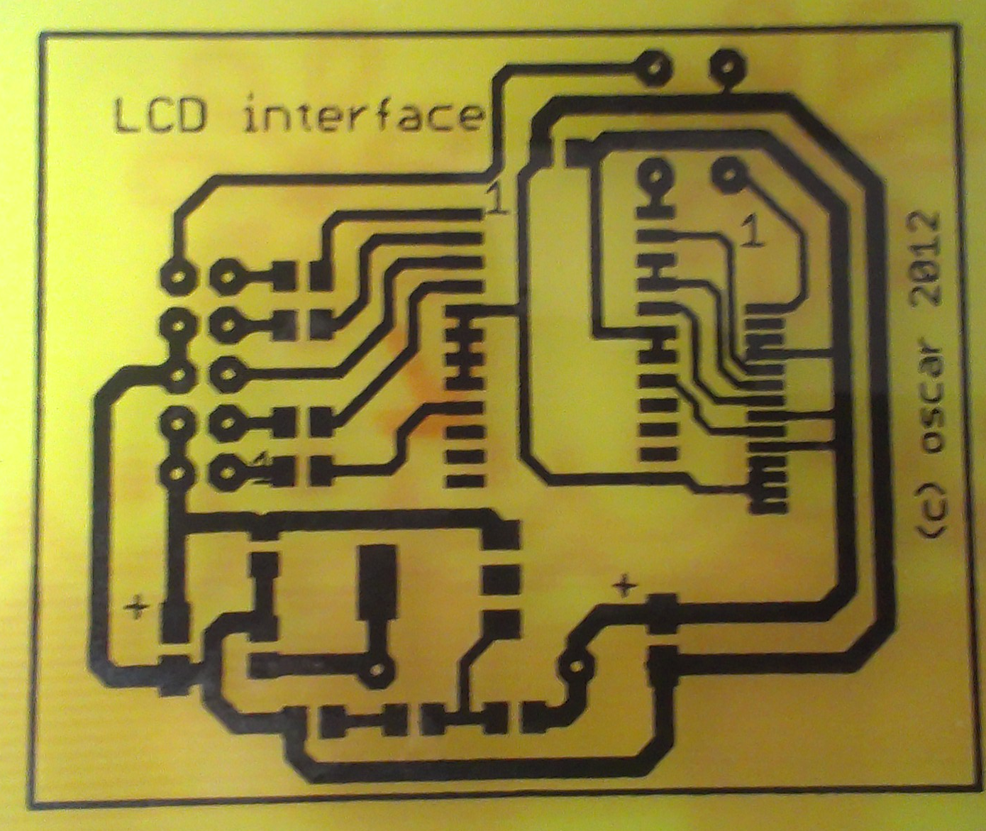

Já to zkoušel taky na kříďáku (katalogy, fotopapír, papír pod samolepící fólií) a prasklinky se slejí, když se to položí nad nádobu s acetonem tím tonerem dolů. Výpary z acetonu to kapánek "rozlejí" a je to O.K. Nejlepších výsledků zažehlování jsem dosáhl na plotničce nahřáté na sporáku (mám elektriku), na ni jsem položil k natemperování tišťák papírem nahoru, po zahřátí zažehlit gumovým válečkem jako se používal na leštičky fotek. Já si podobný udělal z gumové Semperitky. Dá se to někde i koupit, používají to při lepení samolepících fólií reklamní firmy apod.
