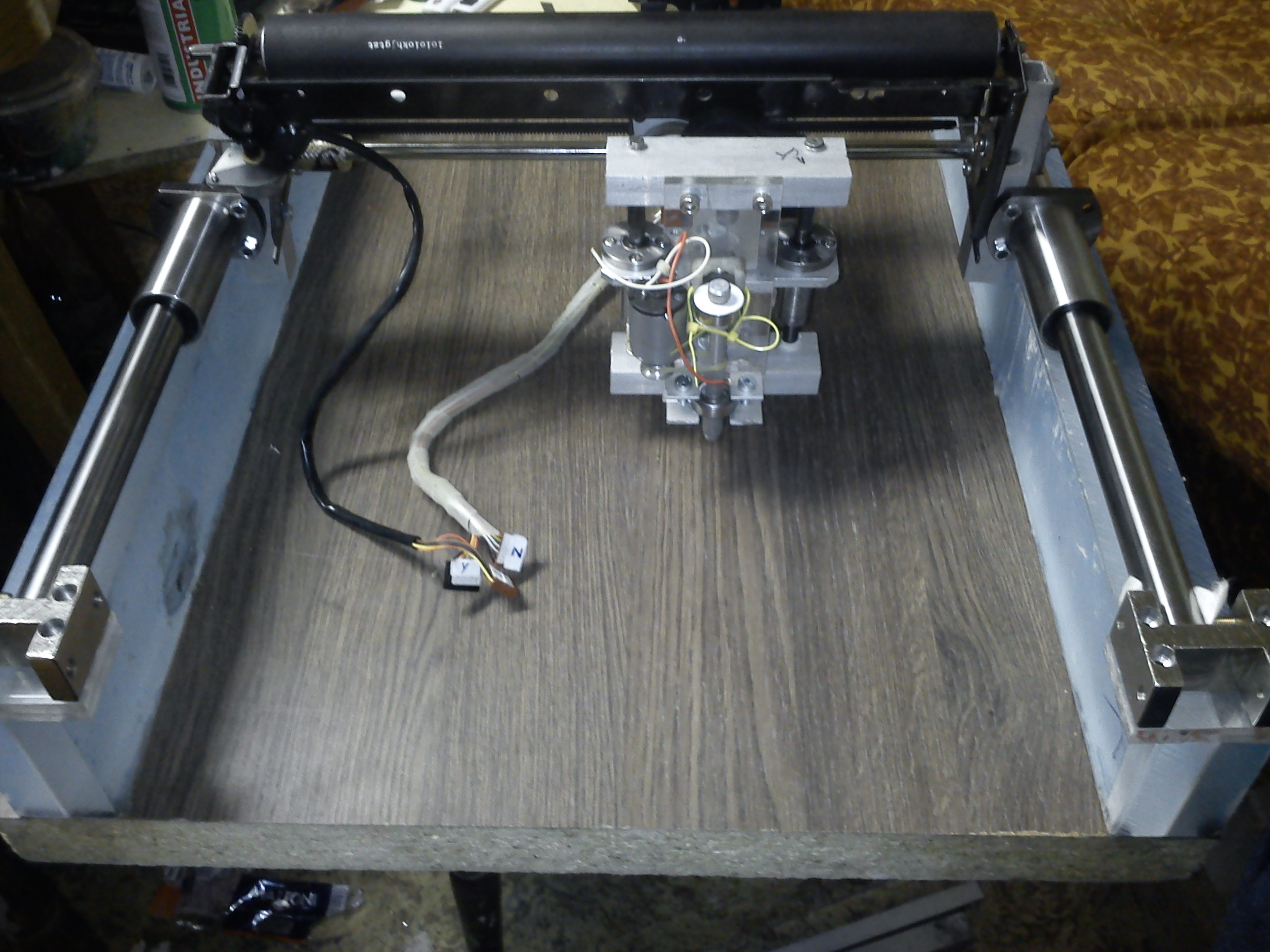

stary pisaci stroj[teda co ostalo] -boly na tom 3 motori v 3osiach, takze parada-inak je to same o sebe maximalne rozkymacane-treba vystuzit

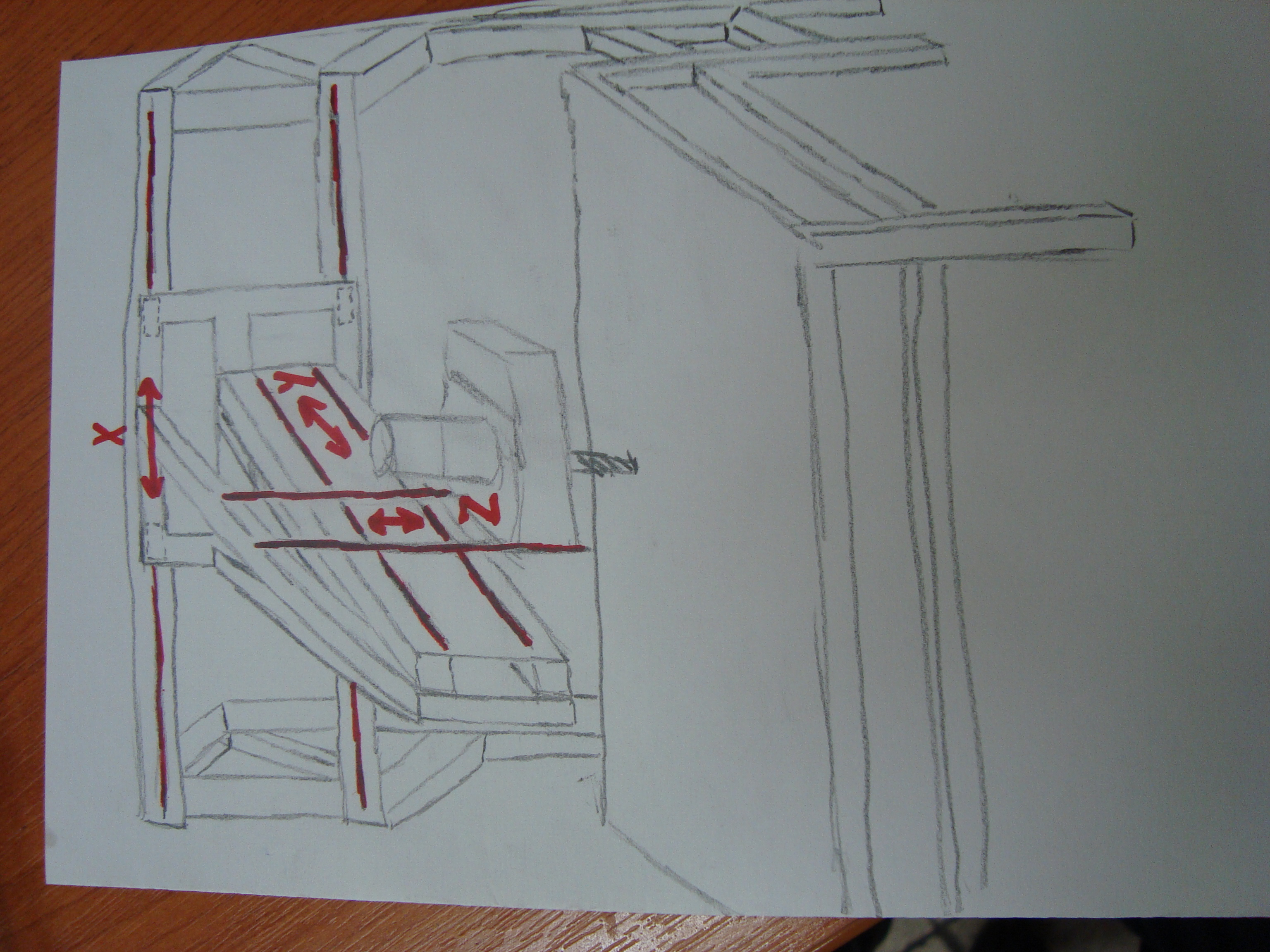

Uz dost dlho premyslam nad touto konstrukciou, hlavne koli tomu, ze by som chcel obrabat material, ktory by mohol byt vacsich rozmerov, ako pracovny rozsah stroja, co je pri portalovej konstrukcii obmedzene roztecou stojok.
-je mi jasne ze budem musiet dohnat tuhost masivnejsou konstrukciou, co sa prejavy na vyslednej cene konstrukcie, ktoru by som chcel zvarat z joklu 80x80 tak aspon 5 stena a vyliat betonom.
-na os X mam 30 linear 175 cm+5 vozikov na Y 25 linear 120 cm+6 vozikov a na Z 20 linear 120cm+4 voziky{to bude treba upravit asi :) }
-rad si vypocujem resp.precitam kazdy nazor .
Takze som ,,pokrocil,, jednou novou konstrukciou, povodna ma este medzeri :roll:
-je to poskladane len z toho, co uz bolo na sklade. takze cista improvizacia Len tak-bude to chciet este doladit tuhost a pohony
-plan bol taky, ze som potreboval niecim vrtat diery do kuprexidu ale to to vraj nakresli a ,,vylepta,, cesticky samo :mrgreen: 8)

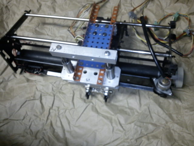

nahld na to iste, len z druhej strany, je tu lepsie vydiet proviz. drziak Z osi z merkur -cosi na pobavenie :D

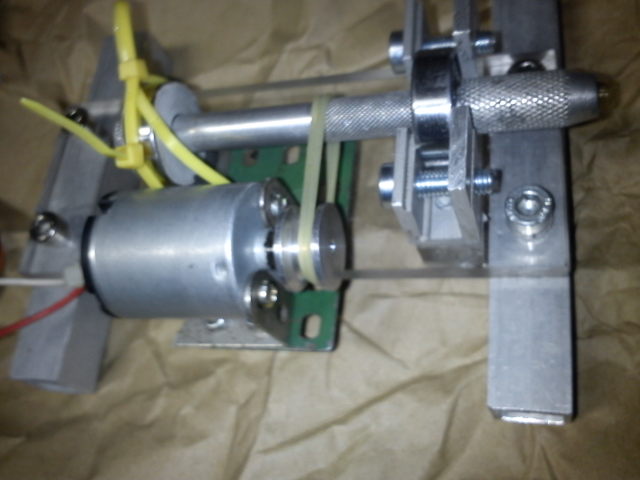

drziak vretana s vretenom home-made

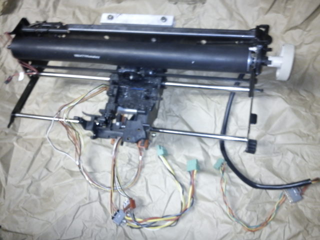

zatial zlepene celkom slusnou obojstranou paskou a bez konstrukcie pre posuv X osi-ocelove pasi ovynute okolo toho valca, vysponovane a ukotvene na tej konstrukcii -[ ale cesta to asi nebude]

PS: Cosi ke konstrukci: X-ove lineari-spodny aspon 30cm nad stolom a vrchny co mozna nejdal od spodniho pridelane na tu masivni konstrukci. Na nej uspusobit osu Y vysunutu na kolmom ramene alespon 50 cm nad stolem a vystuzenu zhora a zo zadu.
Z-tkovu os by som dal na tie lineari s vozikmi na platni medzi Y a Z.
Cakam, ze to zvladne nejake... ...no ten dural aspon :?

hoď si tu svoji konstrukci do nějakýho strojařskýho programu, kterej počítá ohyb konstrukce v závislosti na vnějších silách a uvidíš co ti udělá víc jak metr dlouhej svařenej nosník vysokej cca 20cm uchycenej na jedný straně, když na něj zapůsobíš třeba jen hloupejma 10N z boku, pak si k tomu domodeluj druhou žirafu 130cm širokou vysokou půl metru..
Příspěvky: 7099
17. 12. 2012, 11:31
to už bych radši volil pevný rám s křížovým stolem jako to mají klasika frézky , tohle je strašně vysazené a celé by to strašně trpělo ,
aby se ti to celé nekroutilo tak to budeš muset dělat strašně bytelné a narazíš nato že ti to nevydrží použité komponenty (lineary)tak je zas budeš muset dát o dymenzi větší a pak ti nebudou stačit pohony a tak dále
a nemluvě o vybracích a rezonancích

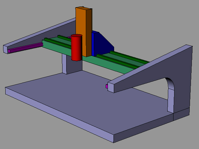

co nějak takto?

proč ne ty fialový lineáry taky nahoru? takhle je to co se týká přesnosti nejsložitější na výrobu

to RaS: je to jen hrubý nástřel koncepce, nebo ty v tom vidíš definitivní výrobní sestavu? :-). na druhou stranu, já bych ty konzoly dělal na namontování a obráběl je samostatně, takže takto by se to obrábění bylo asi lepší.

packa píše:jo hezký ale ta koncepce je trošku jiná naž jsi nakreslil a navíc je to na opracování dřeva ( dřevotřísky)
-tohle je taky podobna koncepce pro zvetseni prostoru pro minipulaci s matrosem, len na te mojej su lineari X blizsie k ose Z a myslim ze ak to vhodne vystuzim, tak ta vaha Y osi nebude az taka strasna - skor by som chcel vediet, ako to vystuzit na krut, ked bude osa Z na konci Y-novej(najdalej od X-ovich kolajnic.
PS1: -na to,co si tu nacrtol v tom programe, by som potreboval dve skrutky a beztak by to z jeklu neslo(nebo mozna jo) ,stejne je mi to nejak proti srsti,davat lineari kekhle daleko od sebe a jeste k tomu kazdy na iny stojan.
PS2: -co to mas za kresliaci soft -aj chcem vediet tak kreslit :shock:
-som to skusal pred tym na pc v kresleni, ale pak(30min) mi rupli nervi a za minutkut tohle vylezlo :roll:

ekyn píše:... skor by som chcel vediet, ako to vystuzit na krut, ked bude osa Z na konci Y ...
příhradová konstrukce nebo bytelný jekl.
ekyn píše:... PS2: -co to mas za kresliaci soft -aj chcem vediet tak kreslit ...
Rhinoceros 2 - deset let stará vykopávka.
