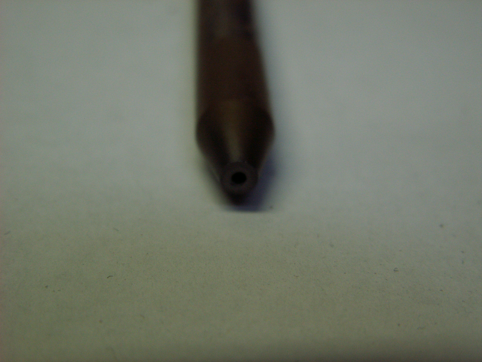

Pro ty kdo si chtějí hrát s vodou :lol:

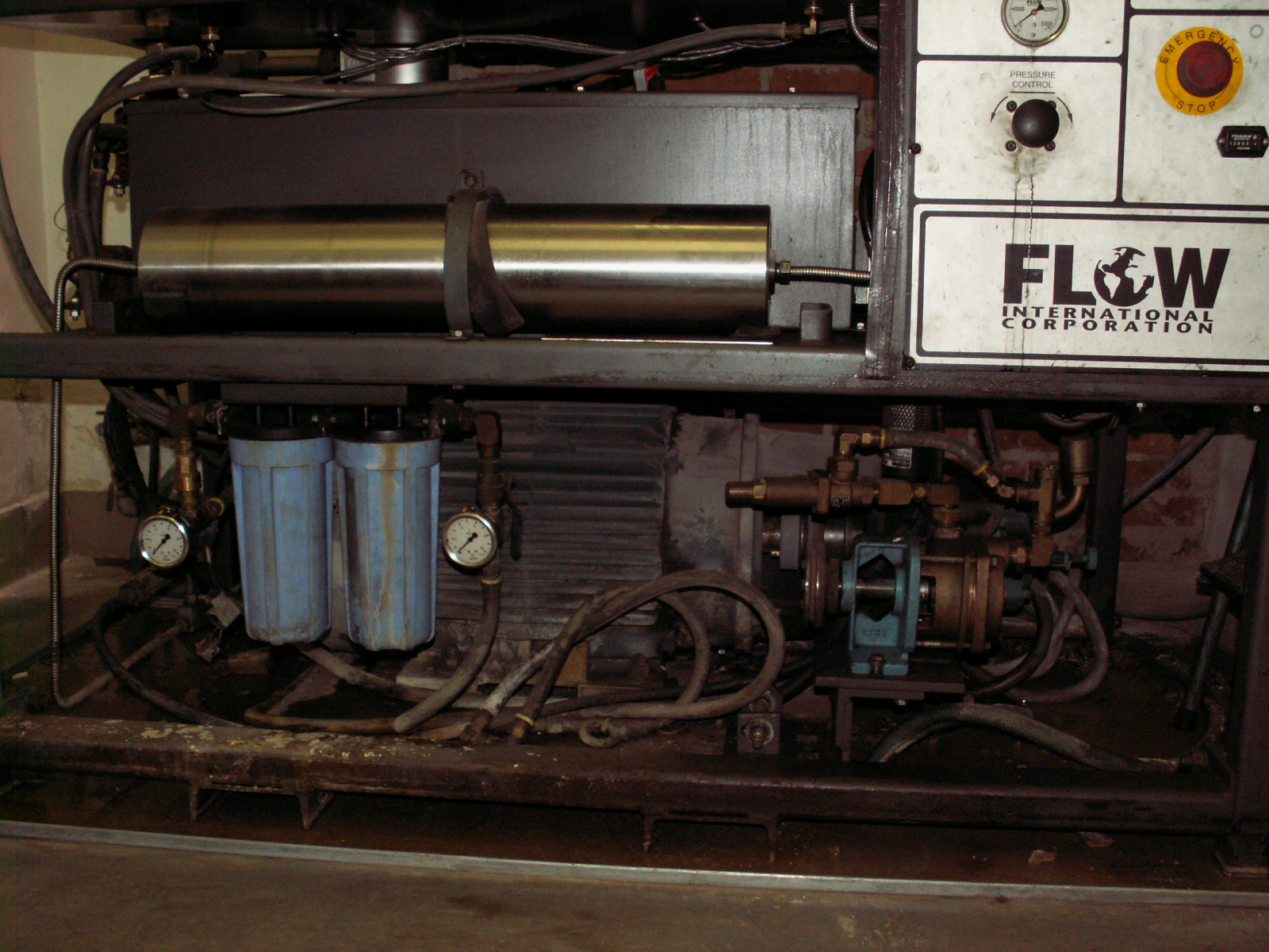

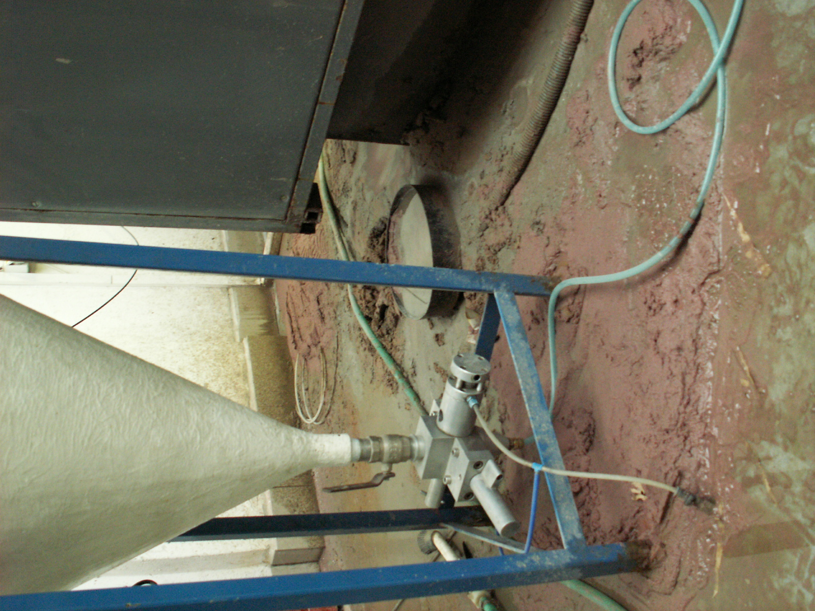

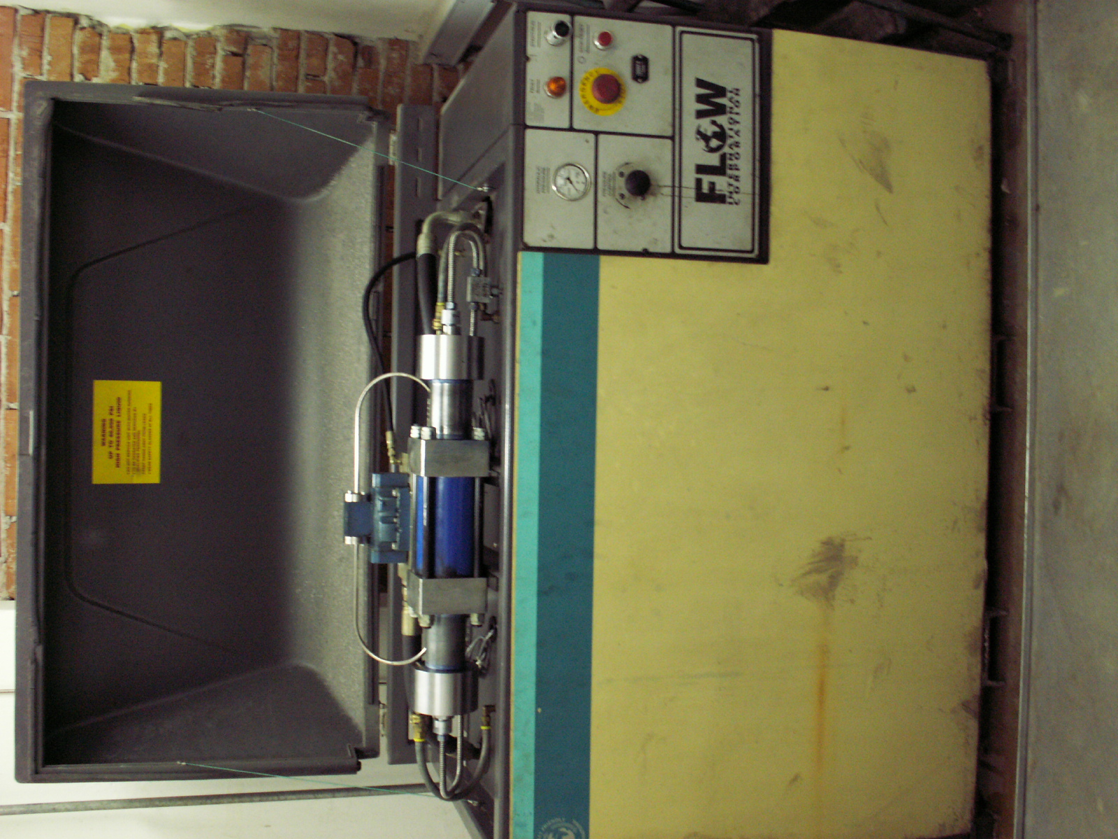

Multiplikátor - celek - uzavřený ve vlastní místnosti - produkuje dost tepla a hluku.
Multiplikátor - motor

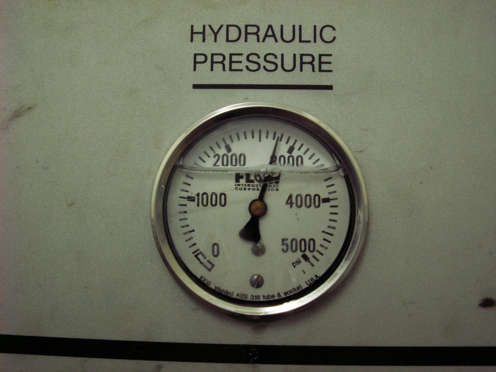

Tlak oleje multiplikátoru

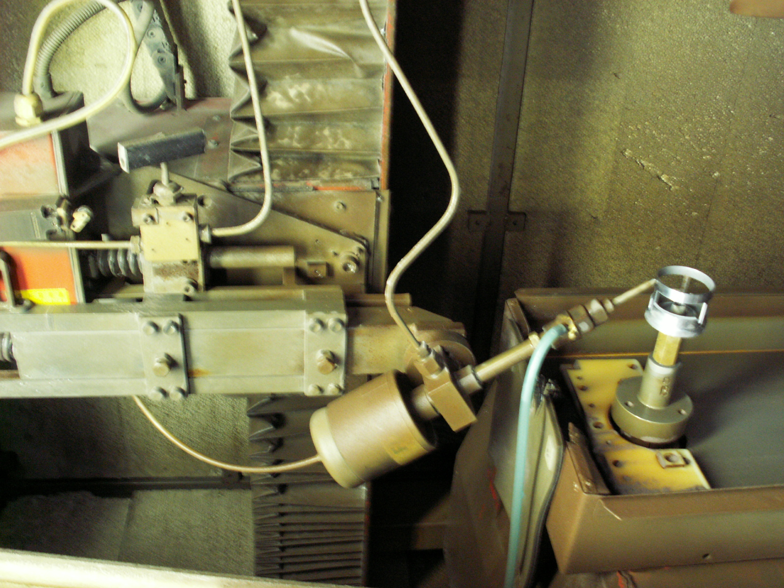

Řezací hlava + ochranný kryt
řezací hlava
řezací hlava
Konec řezací trysky (průměr díry 1mm) zde už letí voda i písek (abrazivo) nasáváno principem fixírky.

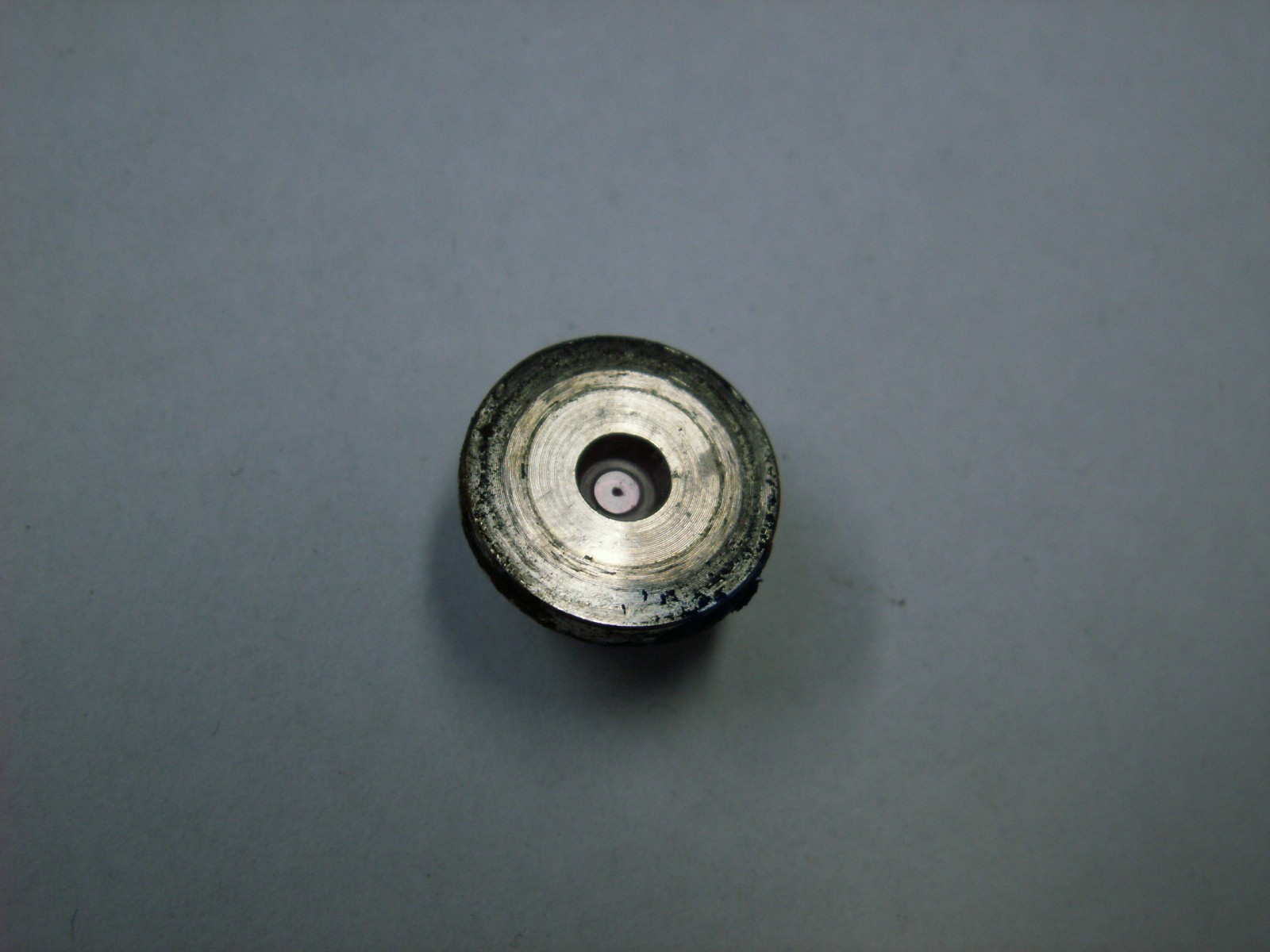

Vodní tryska (kámen safír dírá 0,3 mm)

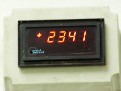

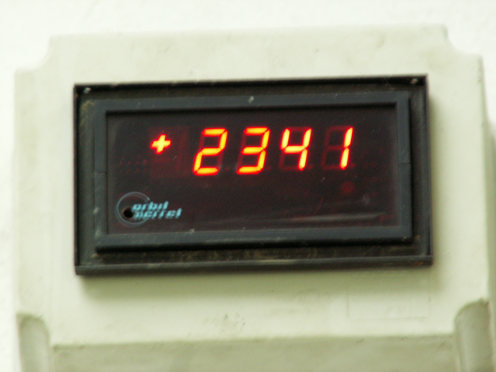

Aktuální tlak vody v atmosférách

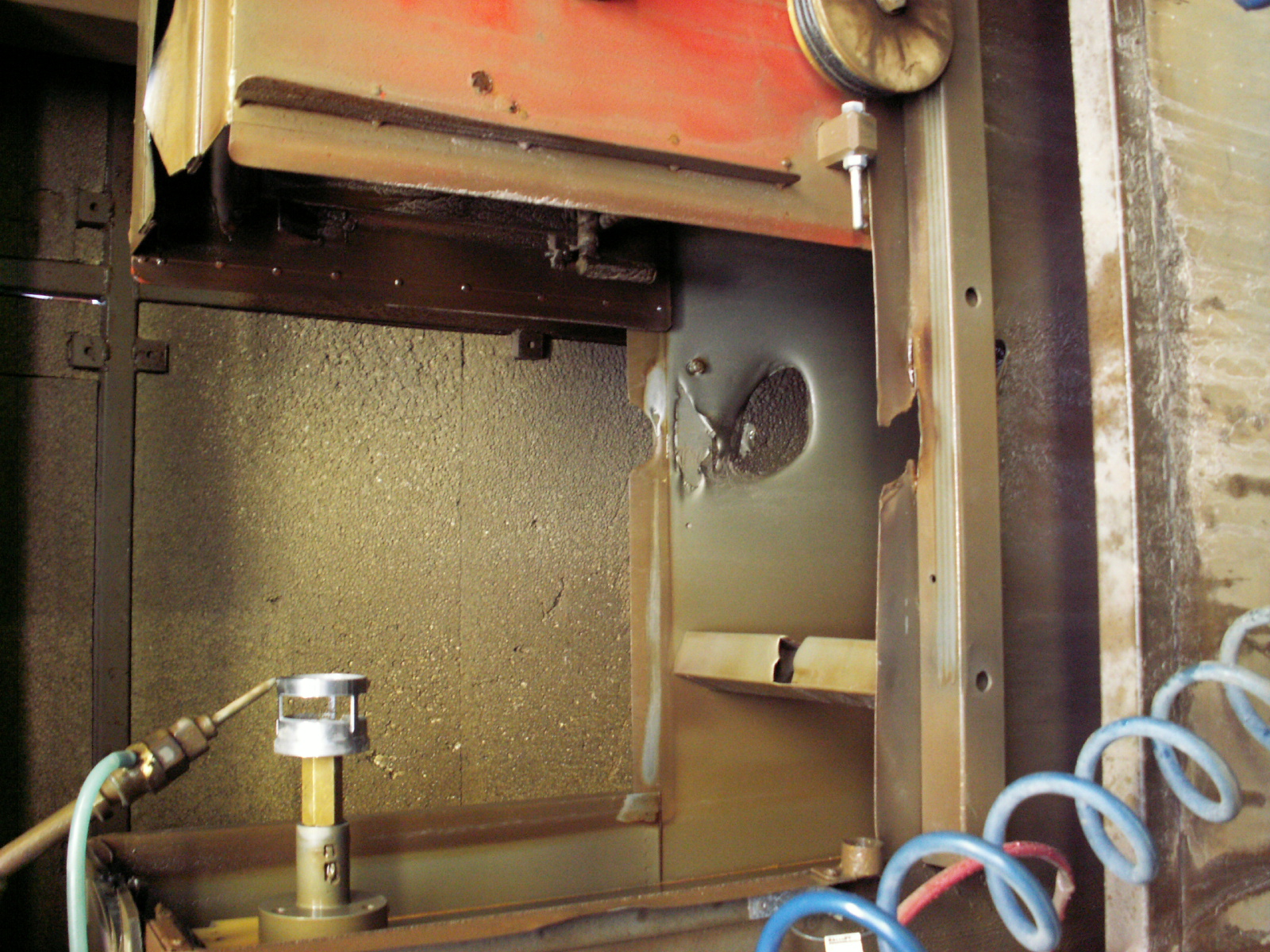

Takto vypadá okolí stroje

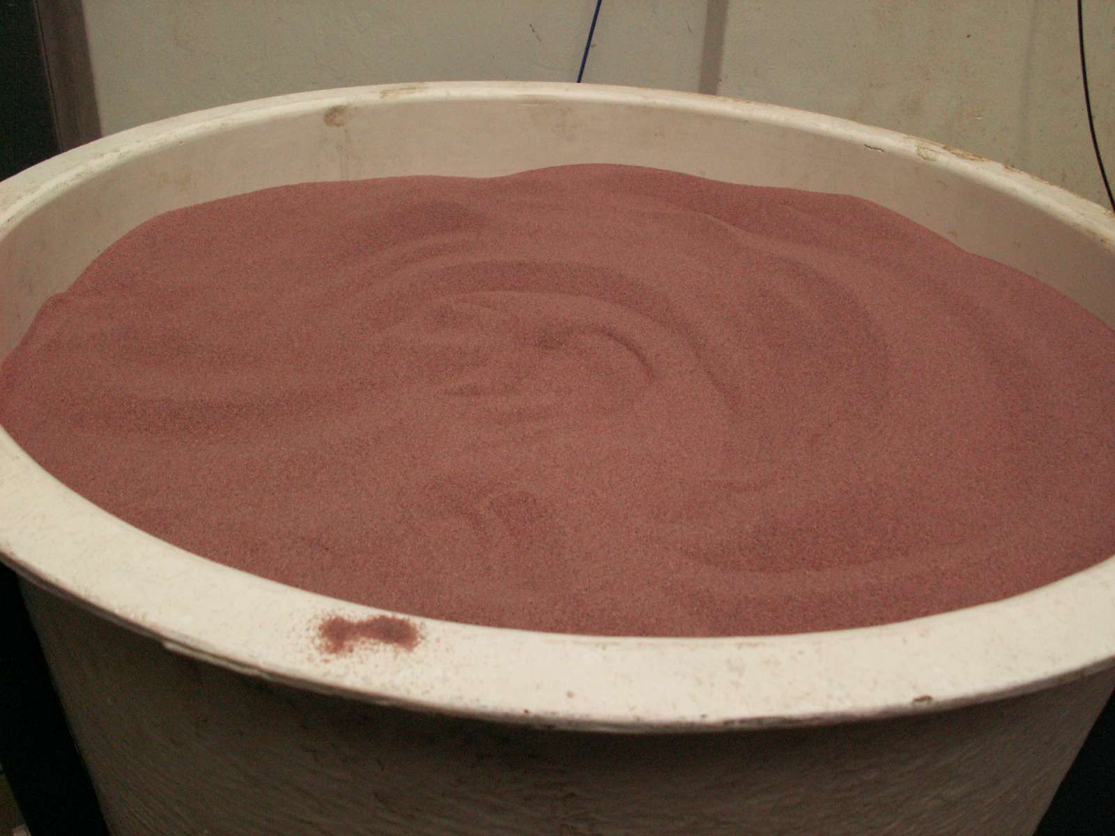

Zásobník pro řezný písek

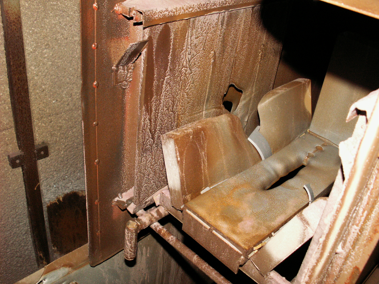

Deformační zóna paprsku

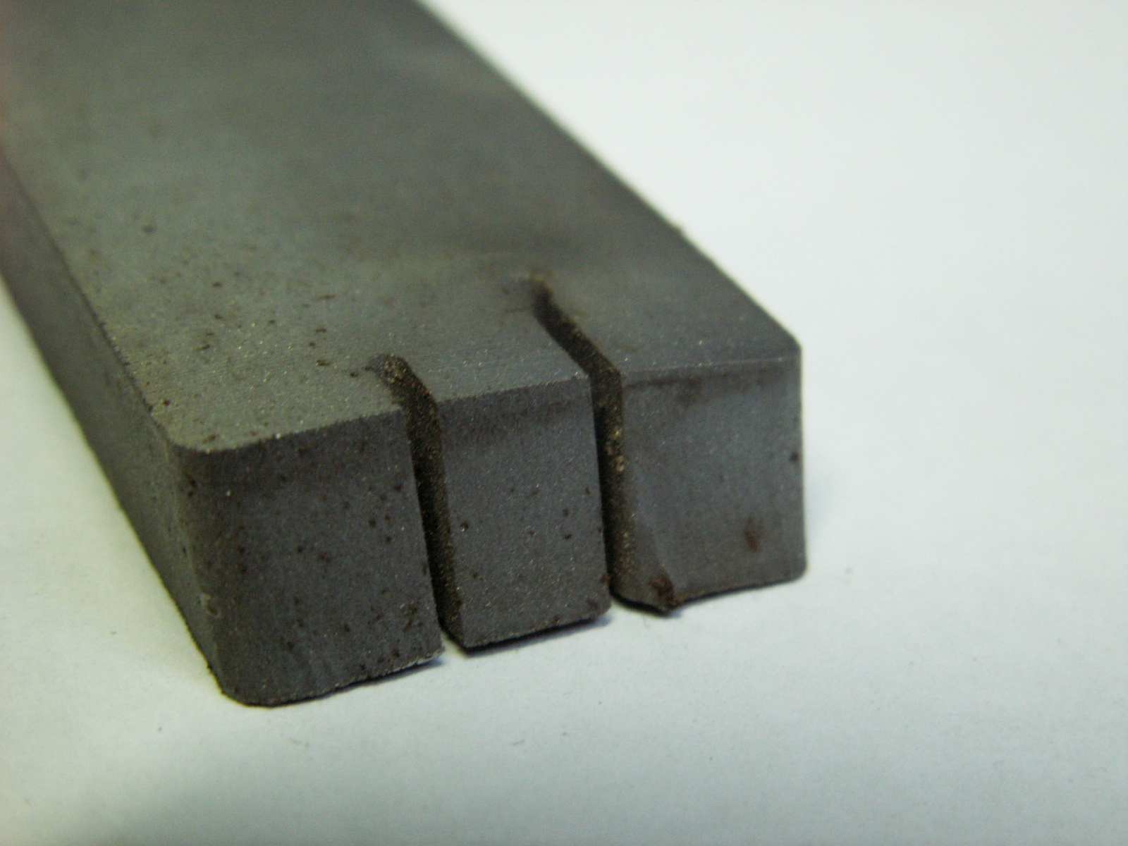

Odpad po řezání
Odpad po řezání
