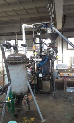

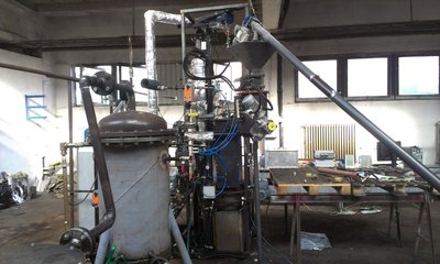

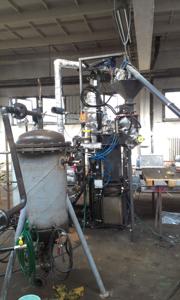

Dotažený dál je to v tom že tam byl problém s dehtama ,což se odstranilo.Teď zas pro změnu je problem s dopravou paliva.Na pelety to běhá v pohodě a štěpka zůstává viset na stěnách a i v šnekovym dopravniku jsou stim problémy.
hmm, u toho GEKu tvrdili, že dehty jsou bez problému. To znamená, že to byl jenom reklamní tah a realita tak bezproblémová nebyla? Nojo, štěpka je na dopravu potvora. Máš tam stejnou konstrukci dopravníku jako u původního GEKu, nebo jsi to už nějak předělával?

Ono bude asi vždycky trochu laborování s jinym druhem paliva ,zas když se to seřídí tak už to běží bez problému. Tady je fotka jedný s posledních verzí ale už taky není aktuální protože jsem akorát dodělal 50kw GEK a celý se to rozebralo.
