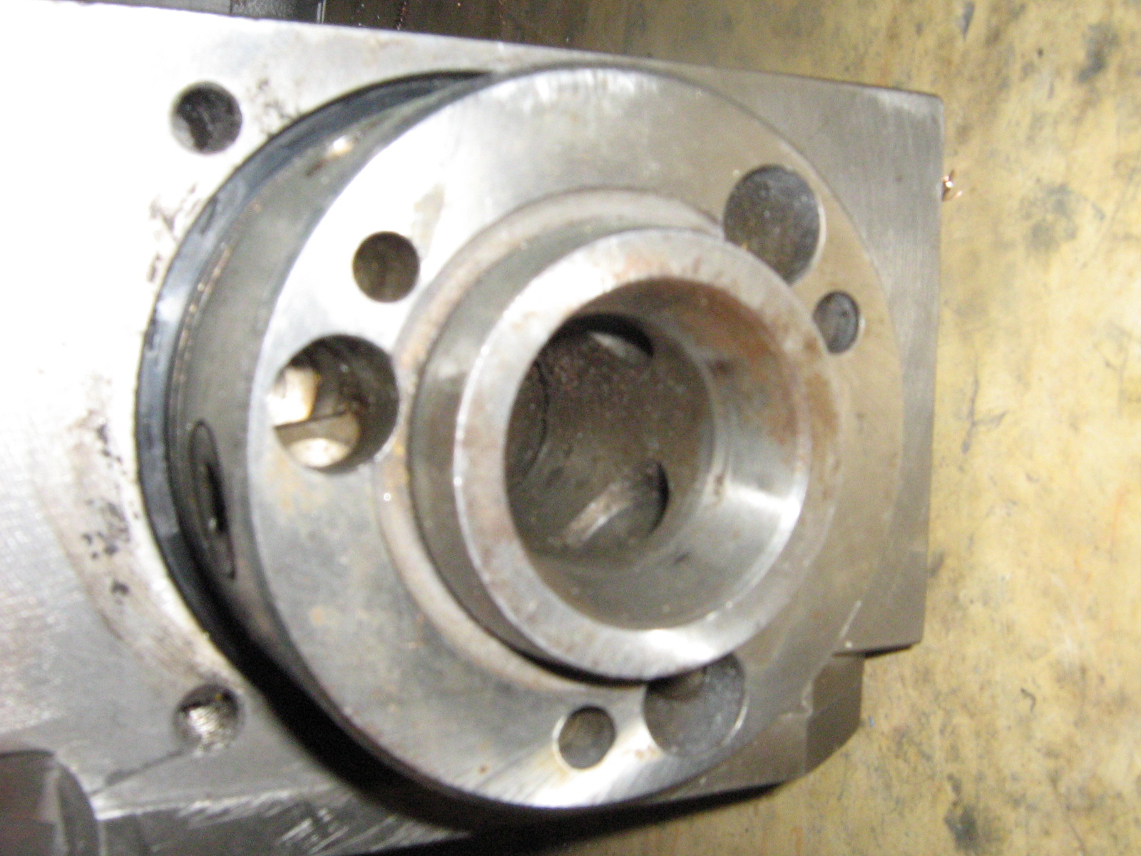

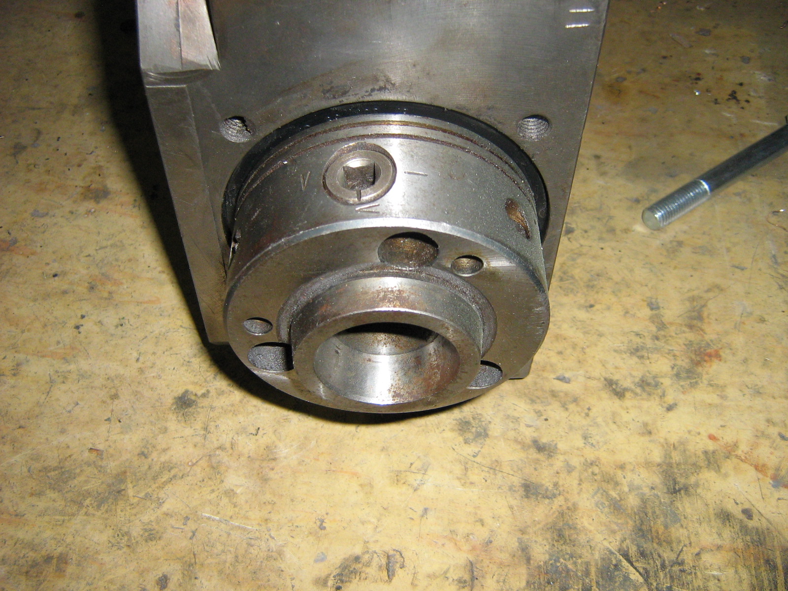

Ahoj.
chtěl bych vás poprosit jestli někdo nevíte zčeho je tohle vřeteno. pravděpodobně je to z nějakého soustuhu. v části u hlavy bylo sedlo do kužele, pravděpodobně na kluzné ložisko. na druhé straně bylo osazení pro ložisko z dírou 50mm
dira ve vřetenu je 32mm a je tam nějaký kužel. pak je tam 3bodové uchycení asi pro přírubu univerzálky.
potřeboval bych zjistit zčeho to vlastně je a jestli by se na to nedala sehnat příruba. nechce se mi to vyrábět. a navic bych chtěl pokud to bude možné zachovat to upinání.
jde mi jenom o tu hřídel, tu kostku kolem jsem dělal já , nepatřilo to ktomu . jenom aby to nemátlo
děkuji za každou pomoc z identifikací a hezké svátky všem.

Tipnul bych nějaký typ Camlocku je jich víc tak bacha příruba vypadá zhruba takhle http://shop.boukal.cz/upinaci-naradi/pr ... ock-d-1-4/" onclick="window.open(this.href);return false;

ten konec vypadá na standardní přírubu s krátkým kuželem, rozměry a typy najdeš na http://www.tos.cz" onclick="window.open(this.href);return false;
vnitřní kužel bych tipoval na nějakou kleštinu

děkuju moc , už vím co hledat. něco jsem našel. musím to poměřit a skočím asi do BOW v Olomouci a vemu to vřeteno sebou :)
ještě jednou dík moc

U toho Tosu ta poslední příruba TYP 243830.0 varianta D

jj ,koukal jsem na to, ale nesedí mi tam nektere miry. rozdil 0,2..

Těžko se dvě normalizované věci tohoto typu budou lišit o 0,2 mm.
Rozdíl je určitě způsoben nějakou nepřesností v měření nebo výrobě toho kusu, pokud se vůbec výrobce toho vřetene nějakou normou zabýval.

Příruby někdy mívají přídavek na sjetí na konkrétním stroji ,jestli to nemůžou bejt ty míry co nesedí, jinak těch Camlocků mám zafixováno je fakt víc druhů ,zatím jsem našel tohle tady metricky http://www.scottmachinery.co.nz/accesso ... G%20PLATES" onclick="window.open(this.href);return false; a tady něco v palcích http://shopswarf.orconhosting.net.nz/chuckmt.html" onclick="window.open(this.href);return false;.
