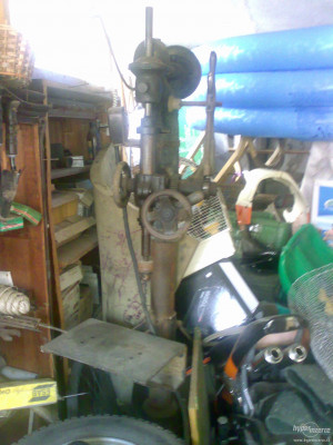

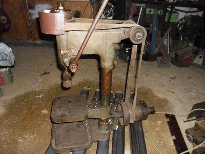

Stara vrtacka
pocitam 20 leta

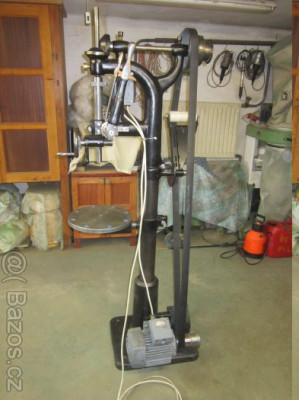

Puvodne jsem taky pocital 20-30 leta, ale ted jsem narazil na tenhle inzerat,
http://starozitnosti.hyperinzerce.cz/os ... g-nabidka/" onclick="window.open(this.href);return false;

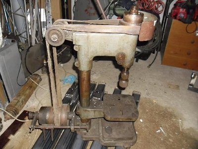

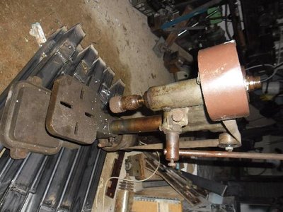

je to ta sama vrtacka, jen ma vlastni elektromotor, v inzeratu uvadi ze je z 50-60 let, takze nevim. Jen ta cena mi prijde trochu mimo.

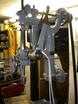

Vrtačka-léta klidně čtyřicátá,výrobce ale nepoznávám.
Ta hlavička DOKO-to je firma Dohnal,sídlila na Dobříši a vyráběla různé leccosy-tyhle "rychloupínací" hlavičky,minimálně ve třech velikostech(co mám zmapováno) ,také klasické dvoučelisťové hlavičky,které se utahovaly čtyřhrannou kličkou ,pak třeba třecí tlumiče,které se montovaly na přední osy Aerovek,Tater a jiných vozů,svěráky York a hlavně plechové smaltované nádobí,které tam vyráběli kovotlačitelsky.Ten Dohnal byl za války kolaborant,nějak špatně to s ním dopadlo.Dneska z té původní továrny nezbylo téměř nic, na jedné její části sídlí firma York-ta ale s původním výrobcem má společný jen název a to že vyrábí svěráky.
zagoogli si Bohrmaschine IXION BT 13

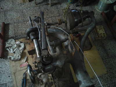

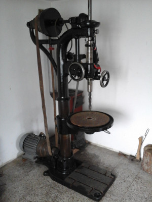

Ahoj oživím starší téma se svojí vrtačkou, kterou jsem zachránil před šrotem a zajistil si tak prvního pomocníka s plochým řemenem.
Zatím se mi nepodařilo určit výrobce, podobné stroje vyráběl např. Volman, Arno Plauert, Kocián Neděla, ale vždy jsem našel nějakou odlišnost. Rozdílné je hlavně dělené pouzdro ložiska horní hřídele a výztuha uložení horní hřídele. Taky je pod horní řemenicí nějaký šroub s kladkou, možná na aretaci.
Pokud byste poznali výrobce, byl bych vám vděčný, na stroji se nezachoval žádný štítek, ani nálitek s emblémem. Fotky jsou tady: https://pospisjak.rajce.idnes.cz/Vrtacka_Sloupova
kvůli manipulaci sundané řemenice a otočný stolek. Spodní půlená, rozběhová řemenice byla patrně předělána na elektromotor (ale z 50. let) a horní kluzná ložiska s přimazáváním na valivá s pouzdry, naštěstí s původním uchycením.
Mám prosbu ohledně odstínu strojů z této doby: Táta by ji natřel na zeleno, já se přikláním spíš k černé, protože zelená uklidňující bývala vidět až na podstatně mladších strojích.
Proto mám na Vás prosbu ohledně volby barvy - černá, syntetická, matná / lesklá / tabulová nebo jiný odstín? Mazací místa zvýraznit červeně?

Šedá lesklá. Ještě ta černá taky lze, ale mě se v ní ty stroje nelíběj. Matnou ne, ta se špiní.

Kočkopsa bych taky nechtěl, to je jasný, Ale černá mi nevadí, naopak se mi na těchto strojích líbí víc, než modernější šedá. Ale ne moc lesklá, tak jak dnešní syntetiky, řekl bych, že ty barvy dřív byly trochu matnější, že se to víc špiní mi nevadí, ty mašiny prostě byly v místě mazacích míst a ložisek mastnější. Vodou ředitelnou se mi to moc natírat nechce, taky to nevydrží a otírá se.
Staří praktici říkali, že na stroje byl v kovárně nějaký "Ajzl lak", (Eisel lack, Eisen lak, Eis lack) nebo jak by se to mohlo psát, asi spíš německy

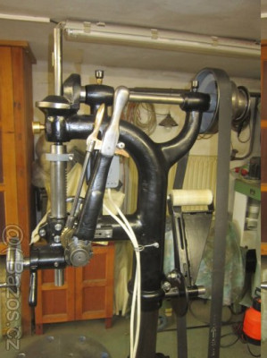

Brousil jsem kousek dál a všude vykukuje matná černá

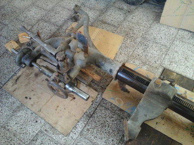

Takhle nějak by to mohlo být, samozřejmě bez těch fleků (fotka z veteranfora)
Řemenice v původním místě a chystá se lanko na závaží pro vracení vřeteníku

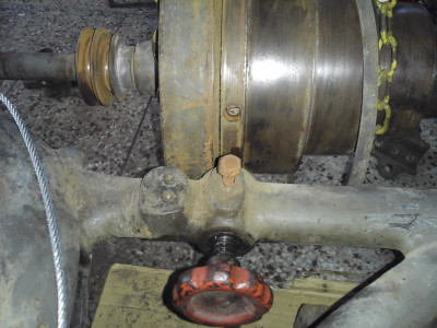

Tento trapézový šroub s kličkou pasuje do díry v řemenici, dva závity vlevo od něj nesly cosi dalšího:
Páčka strojního posuvu (západka), klička trapézového šroubu a rukojeť páky posuvu nesou známky červené, pokud to teda někdo nenamatlal tou červenou dodatečně.
Zkusím najít vhodnou černou, ono není černá, jako černá. Kovářská v dnešní podobě má často metalízové třpytky a je hrubá, jak šmirgl, to by nebylo dobré. Něco matnějšího a s hladkým povrchem, pokud si to neprotiřečí

barvu dej jak radí Zbýňa. Jsou to barvy odolné ropným produktům, tzn. neslezou ti, až namažeš olejem a on ti ukápne mimo. Já používám Sinepox S 2321. Na soustruhu mám lesklou černou (po nějaké době už není lesklá, protože je barva trochu zašlá. Na vrtačkách a frézce mám březovou zelenou. Hlavně nepoužívej vodou ředitelné barvy, případně nějaké levné Industroly a podobné barvičky. To nech manželce na natírání plotu.
Dobře, díky,
epoxid asi bude moc lesklý na můj vkus, ale polyuretan by tak moc nemusel. S industrolem nemám tu zkušenost, že by slezl po polití olejem nebo naftou, ale nevadí.
Představu o vzhledu jsem měl takovou matnější kovářskou, něco jako Unifer MAX tady: https://www.kovarskabarva.cz/ , což je podle popisu polyuretan.
Vodou ředitelné samozřejmě zavrhuji taky.

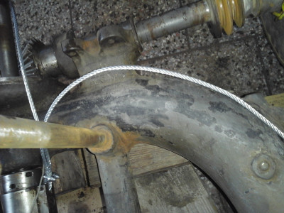

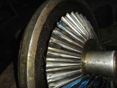

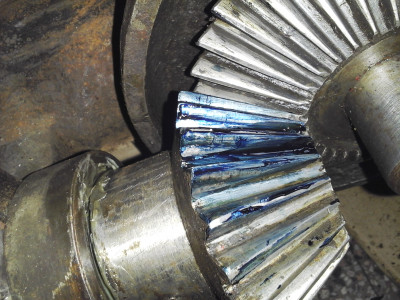

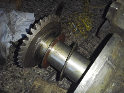

Před barvou jsem se ale zaměřil na kuželový převod, podle opotřebení zabírají zuby hlavně na větším průměru kola, ke středu nic.
Potrvdil to i otisk na barvu
Má to cenu pohrát si s vypodkládáním?
Větší kolo má axiální kroužek z nějakého pertinaxu nebo co to je a menší kolo se dá podkládat v uložení ložisek.

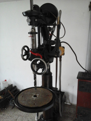

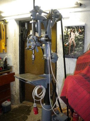

Pokračujeme po kouskách.
Natřeno U-2066 FERRO COLOR pololesklou černou, motor usazen.
Teď ještě poshánět příslušenství - svěrák, hlavičku, morse redukce, vrtáky.
Ten stolek je hladký a má jen 4 díry, uvažuju o výrobě nějaké desky s T drážkami pro lepší možnosti upínání.
