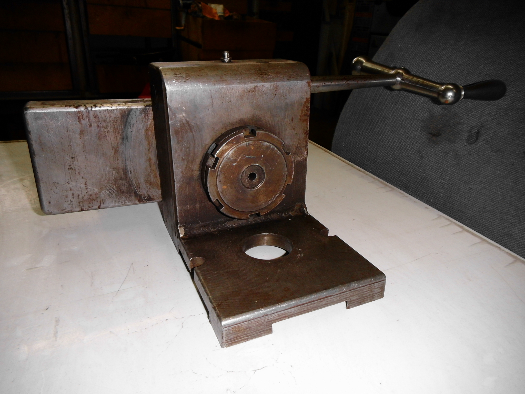

no spíš bych řekl, že ten mladík má ještě co zlepšovat - aby se dostal tam, kde byli v roce 1966 jiní :lol:
scan je z katalogu příslušenství pro Schaublin 102 z roku 1966 - ten suport se vyráběl cca už od II světové války

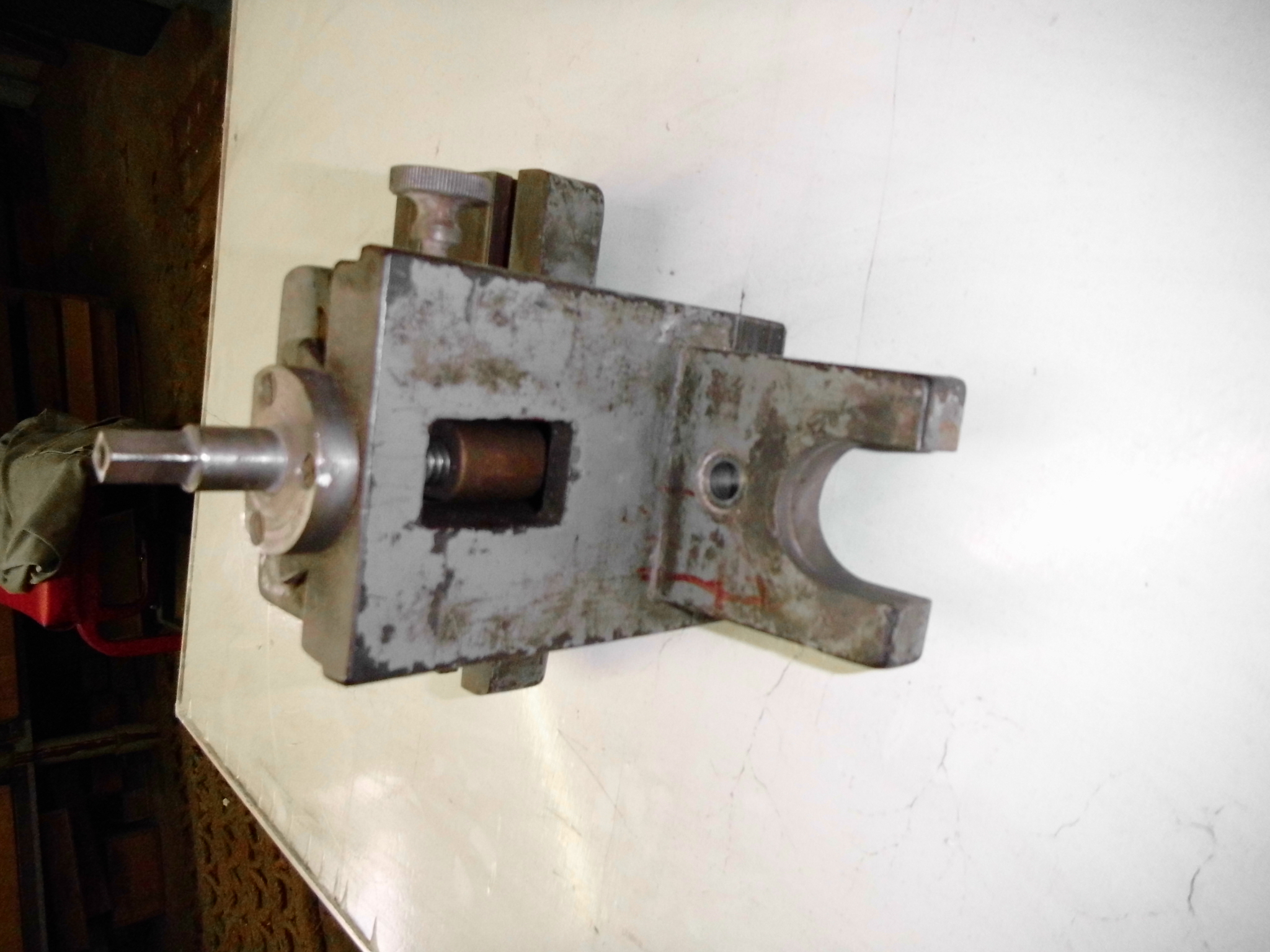

Okopíroval jsem konstrukci kolegy potraviny
a takhle to dopadlo.
PS: nenašel by se někdo ochotný na Praze - východ nebo v Úvalech, kdo by mi za úplatu vyfrézoval do táhel drážky pro hlavy imbusů ?
