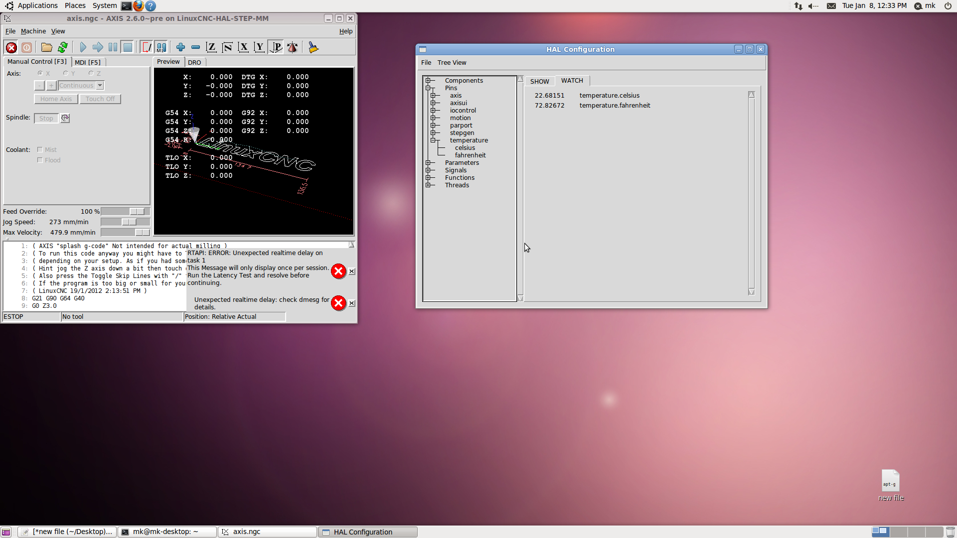

Tak sem si udelal radost a za 9$ sem si poridil z EBAYe USB teplomer. Mezi svatky bylo houby co na praci, tak sem si hral a podarilo se mi to rozbehat pod LINUXCNC (EMC2).
Samozrejme to neni cele muj vytvor, ale pouzil sem jako vzdy za zaklad moudra jinych, chytrejsich a dopsal jenom tu omacku okolo.
Predchozi mereni teploty sem rozchodil pres arduino nano a LM335,ale nebylo to ono. Hodlam tim merit teplotu chladici vody pro vreteno.
Tady je par poznatku a zdrojaky kdyby to nekdo chtel pouzit. Dokonce sem rozchodil i prutokomer s hal sondama z kavovaru (taky asi za 10 babek), ale to je jina kapitola.
takhle to vypada. ma to asi 1m dlouhou snuru.
Pres gladevcp sem si prihodil graf a ukazatel okamzity teploty. Ta spicka je zpusobena tim, ze sem to vzal do ruky, aby se to trochu hlo.
Neumi to nic jinyho nez ukazat teplotu v celsiech a fahrenheitech.
Je to kompilovano pod LINUXCNC 2.6.0, ale neni problem to rozbehat pod jakoukoliv verzi.

Pak uz jsou videt v halconfigu dva nove piny:
temperature.celsius
temperature.fahreinhait
