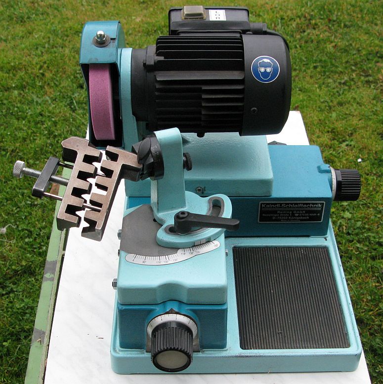

mikiki
Příspěvky: 775
Registrován: 5. 1. 2011, 4:33
Bydliště: Vysočina
3. 11. 2013, 3:29
Sháněl jsem delší dobu nějakou brusku, která by mi to "trochu pomohla" při broušení vrtáků a podařil se mi sehnat skoro nepoužívanou BSM20 :D
Tak snad se to už konečně trošku naučím :lol:
