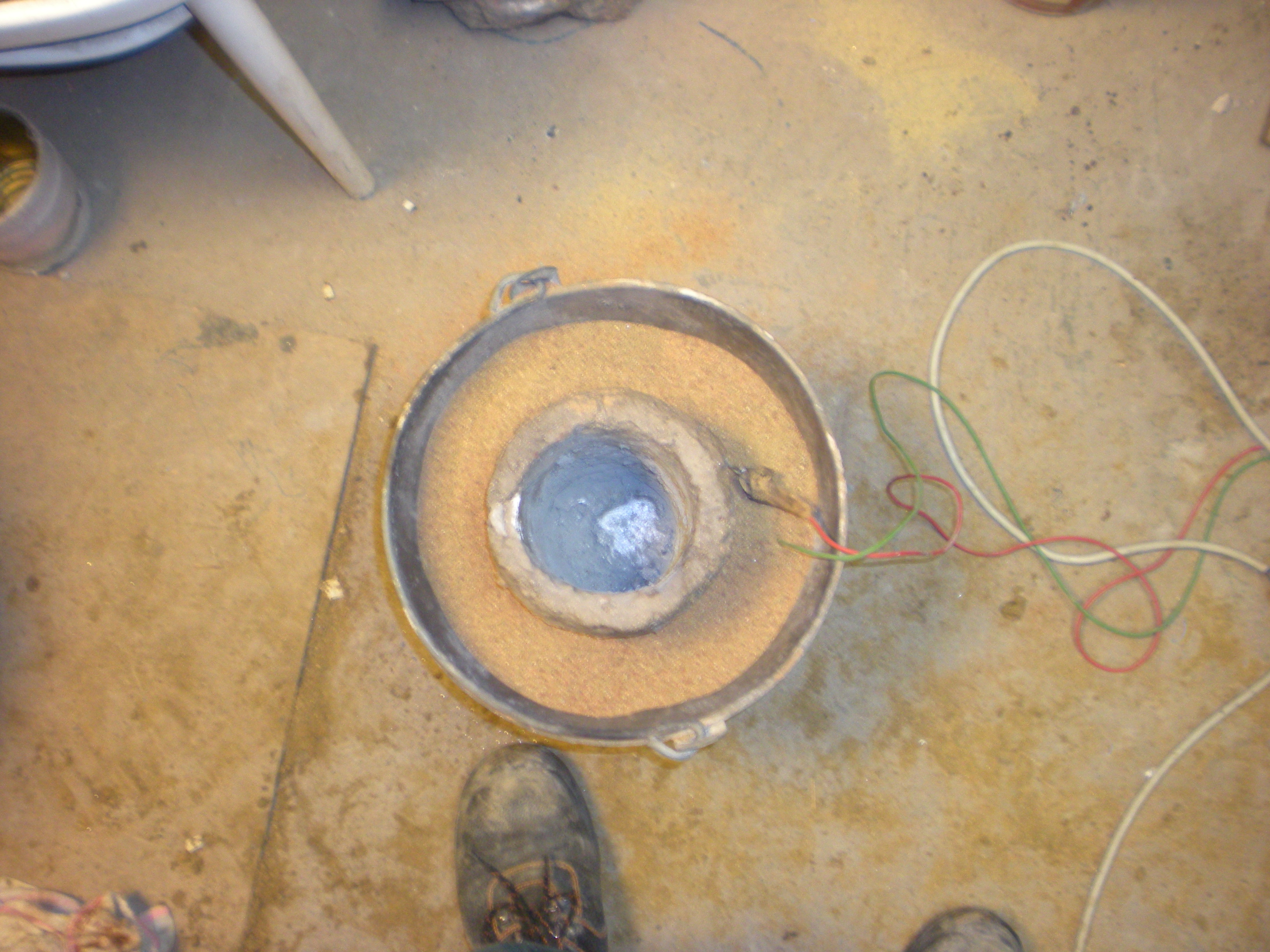

A druhá věc el tavící kelímek je nízká pořizovací cena,pokud bych tu spirálu kupoval stojí do 300kč a šamot ze sklem 100kč je to sice pracné a piplačka ale pokud to bude fungovat tak je to za babku

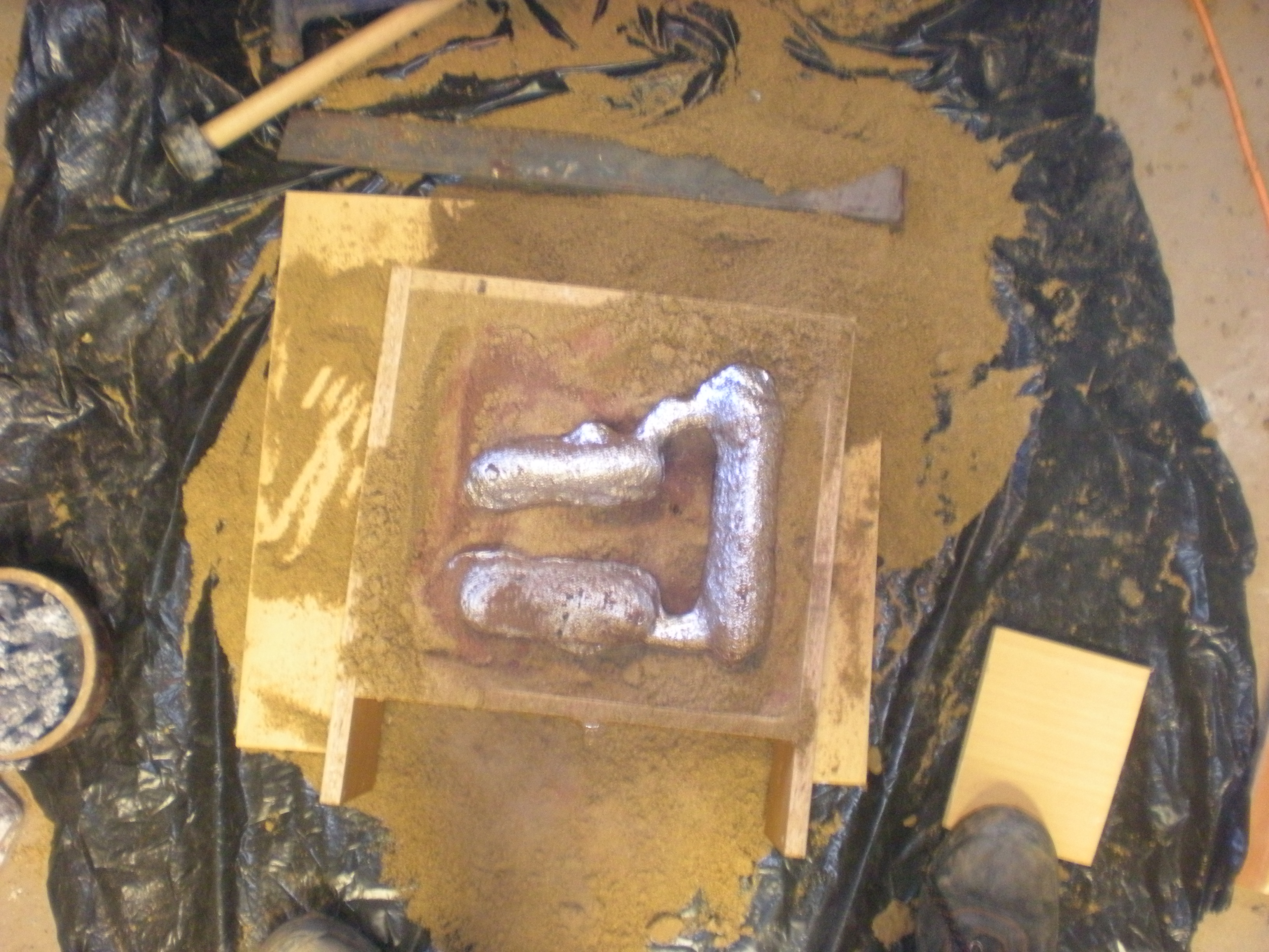

dnes jsem pustil do tavící nohavice proud-teplota do červena cirka 15minut.vložil jsem několik kousků 1mm plechu zhruba po 15 minutách se roztavily.Zítra dám válec do konečné podoby a pokusím se odlít ingot,vše nafotím

Nezapomeň si zakrýt všechny části těla, hlavně nějakej štít na obličej. Jeden můj předek přišel o oči, když si naléval olovo do ocelové trubky, aby měl olovnici. Vystřelilo mu to rovnou do obličeje. Nejspíš to máme v rodině jako tradici, protože já jako kluk vytavoval autobaterii, lil jsem to na beton a napadlo mě, že by to rychleji zchladlo, když ten beton poleju vodou. V náklonu jsem pánvičku s olovem vylil na ten mokrý beton, normálně jsem viděl, jak se z té taveniny vytvořila taková krásně stříbrná koule, ta prdla a já měl v pruhu olovo těsně pod očima a trochu na čele a na rukou. Byla to rána jak z děla. Na baráku bylo to olovo až do pěti metrů výšky. Takže pozor na to odlévání. Hlavně musí být suchá forma.
Jinak jsem v 17 letech dělal menší pícku než ty, jen jsem použil keramické těleso i se spirálou z teplometu, opatlal jsem to šamotem, nechal vysušit. Tavil jsem v tom hlavně olovo, i ten hliník. Ale dlouho to nevydrželo. Neměl jsem žádný regulátor, nechal jsem to rožhavit do bíla, pak prdla spirála a bylo po pícce. Návod byl nejspíš v "Udělej si sám".
Jinak na zpevnění šamotu mám fígl, že do směsi nastříhám po pěti mm kousky skelné šňůry na utěsnění kamen, ty kousky rozmělním na jednotlivé pramínky a to zahnětu do té směsi. Šamot vydrží pevný celou topnou sezonu. Předtím se mi rozpadal. Stačí rozstříhat 10cm šňůry na jednu fanku.

beru ho jen na zkoušku namíchám si sám sice to bude zas jak když vařil pejsek z kočičkou guláš ale já si poradím,když nebude držet přidám kolem modelu ze směsí vodního skla ono to pude
