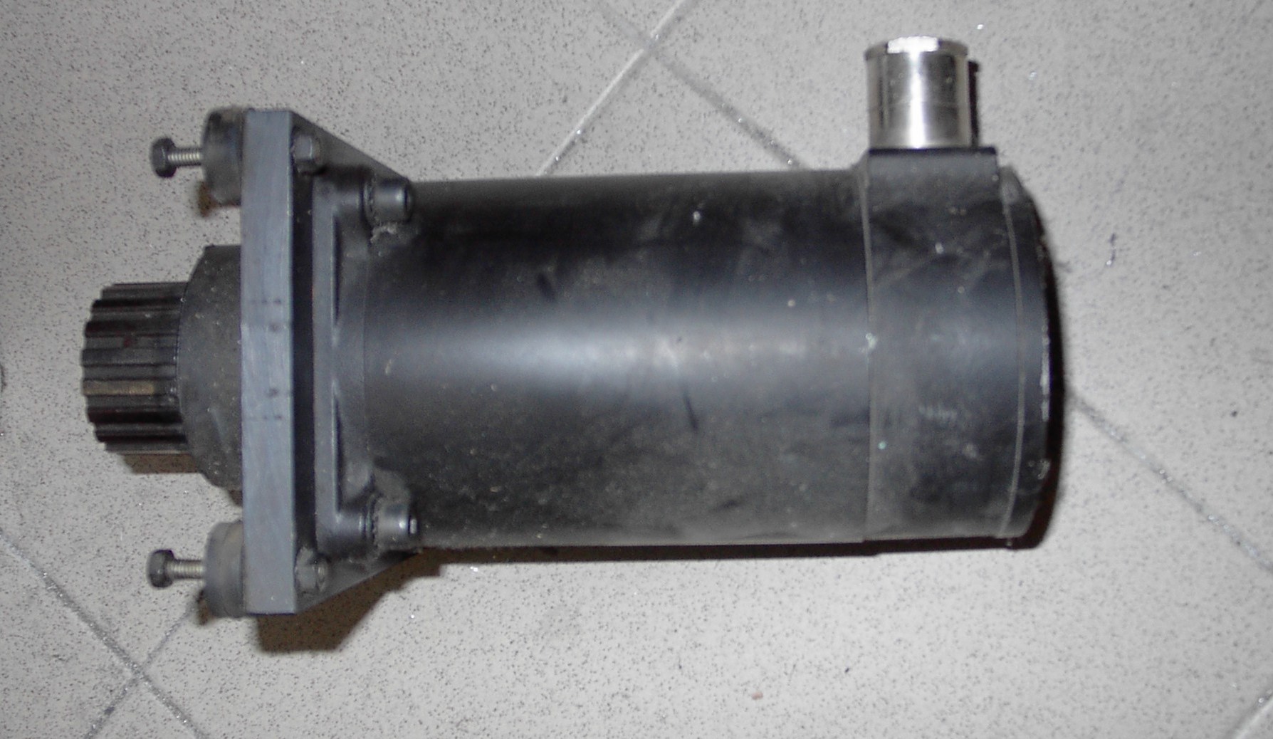

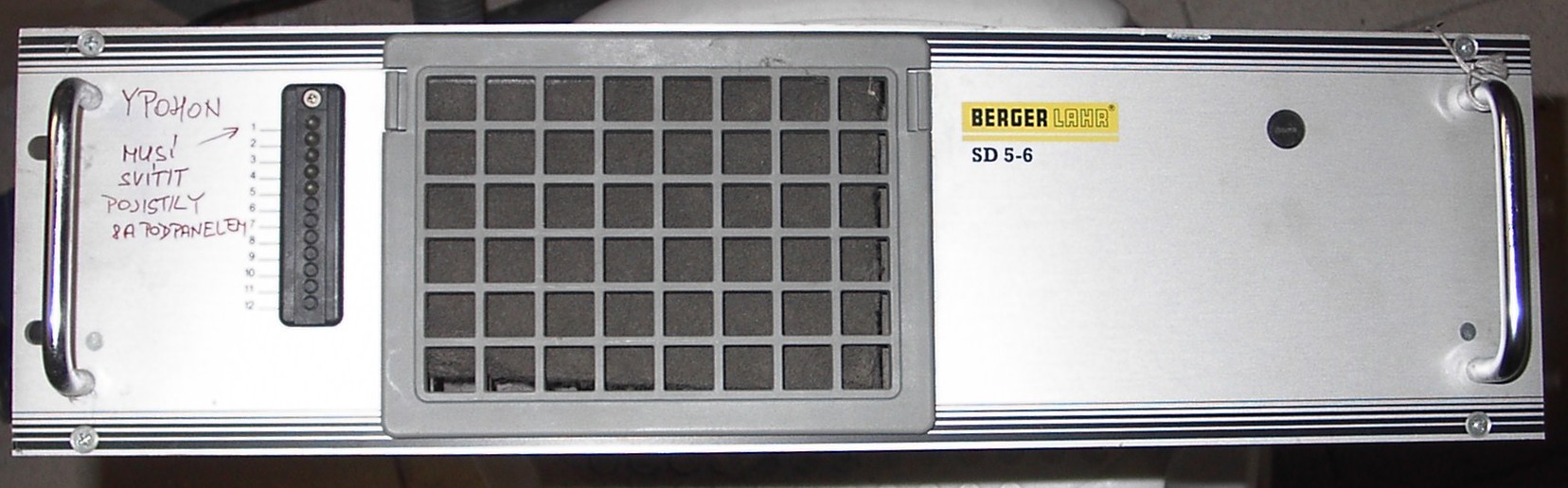

Nabízím 5fázové motory Berger-Lahr RDM 51117/50 s krouticím momentem 650Ncm. K dispozici jsou celkem 4 sady (motor-kabel k motoru-driver SD5-6 s vestavěným zdrojem-napájecí kabel). Vše je originál od Berger-Lahru, takže robustní konektory, bohatě dimenzované kabely, stíněný napájecí kabel. Ovládání je STEP/DIR nejlépe otevřeným kolektorem (já je řídím oddělovací deskou s ULN2803A na výstupu, prostě proto, že mi tu zbyla), signály jsou na konektoru Canon D-25.
Vše ostatní je snad na obrázcích a v datasheetu, případné dotazy zodpovím.
Cena: 6500,- za 1 kompletní sadu k dispozici jsou 4 sady.
Motory mají ložiskovou předsádku pro zachycení radiální síly (napětí řemenu), 2 motory mají řemeničku viz foto, dva mají osu pro tapper-lock řemenici popřípadě mohu zajistit všechny 4 motory s holou osou bez řemenice. Ložisková předsádka se dá lehce demontovat.
