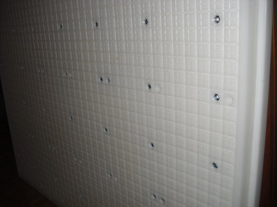

Mam takovyhle vakuovy stul a prisavat budu buk cca 50cm x40cm. jeste bych chtel tlacitkem prisat a druhym stisknutim odsat je nejakej ventil na toto?

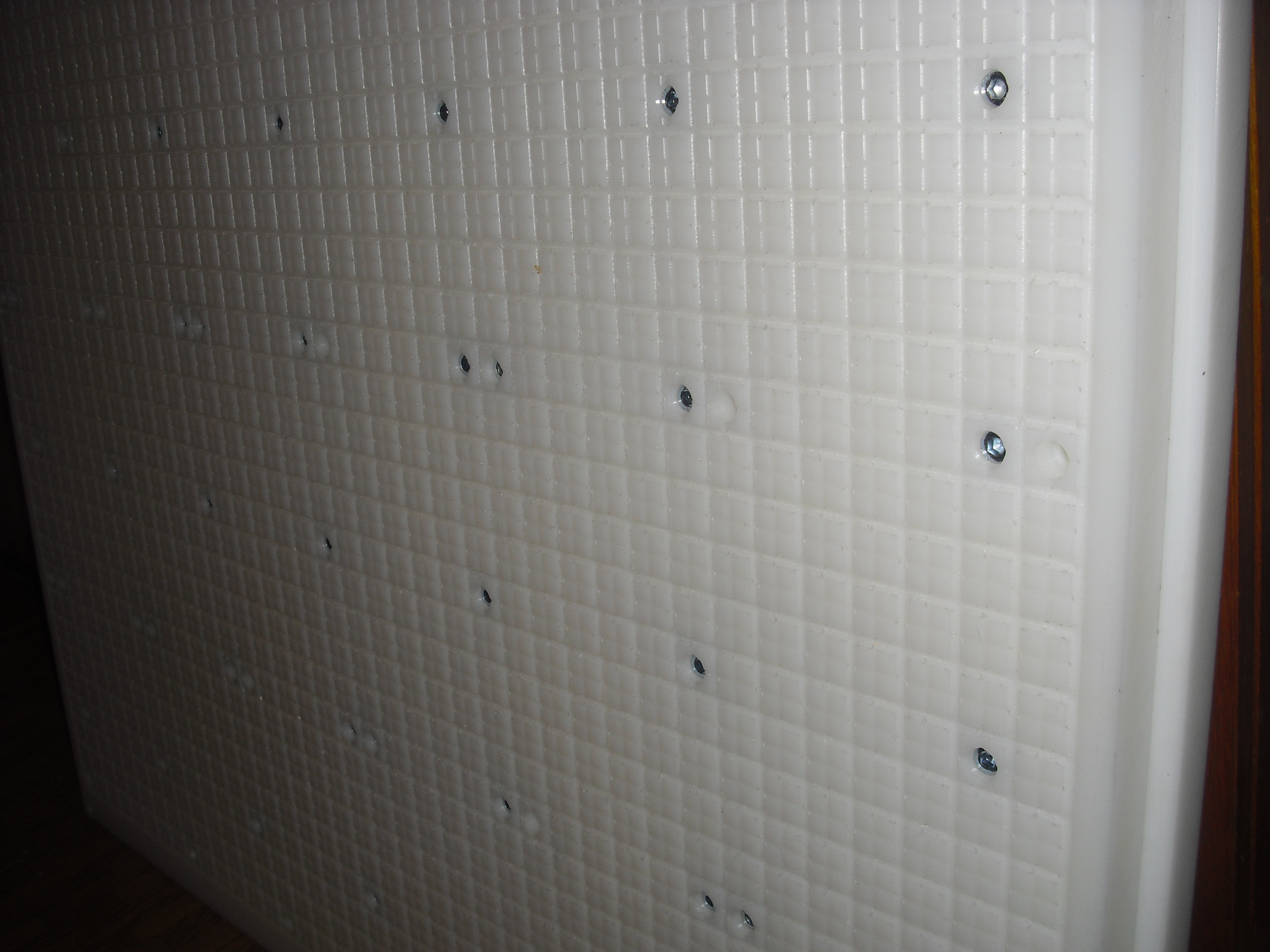

Superbobo75 píše:Zdravím,
ten vakuový stůl mě zajímá. O jak velkou plochu se jedná, a o jaké cca částce se bavíme, pokud bych nakoupil všechny komponenty k tomu určené? Máte k tomu nějaké konkrétnější informace a plány?
jsou to dve desky plastu v jedne drazky tak aby rozvadeli podtlak ke kazdemu sroubu. Vedle sroubu je jeste jeden sroub ktery drzi desky k sobe nebo slouzi k prisroubovani pripravku.Na druhe desze jsou udelane drazky pro gumicku průměr 5mm. Deska je velka 80cm x 80cm . Ten plast neni tak presny je to +/- 0.2 on se krouti a pri zmene teplot meni rozmer ale na revo bomba.
Jeste ty srouby jsou v zavitovich vložkach.Tan plast je asi pvc nevim presne ale zjistim.
