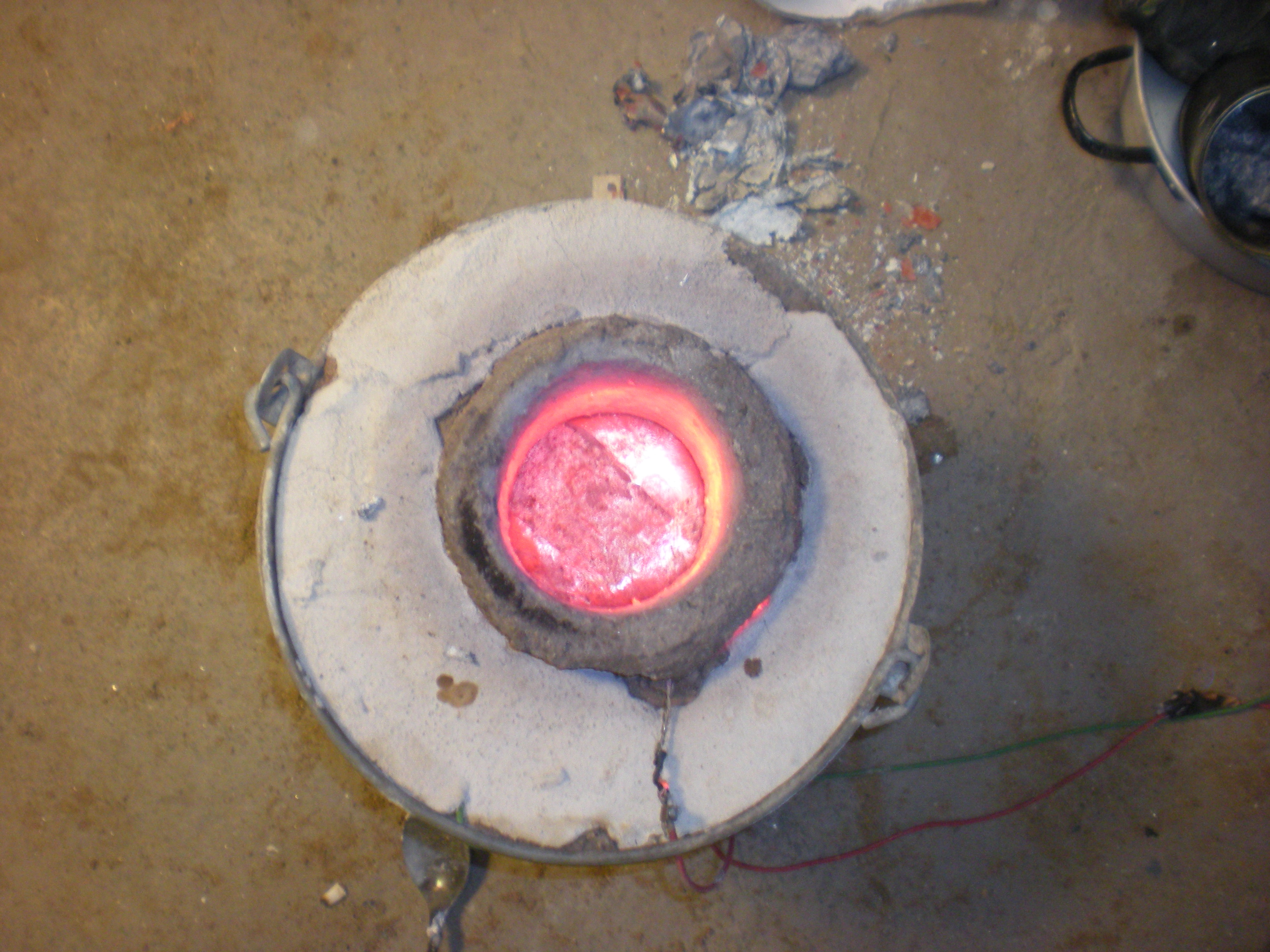

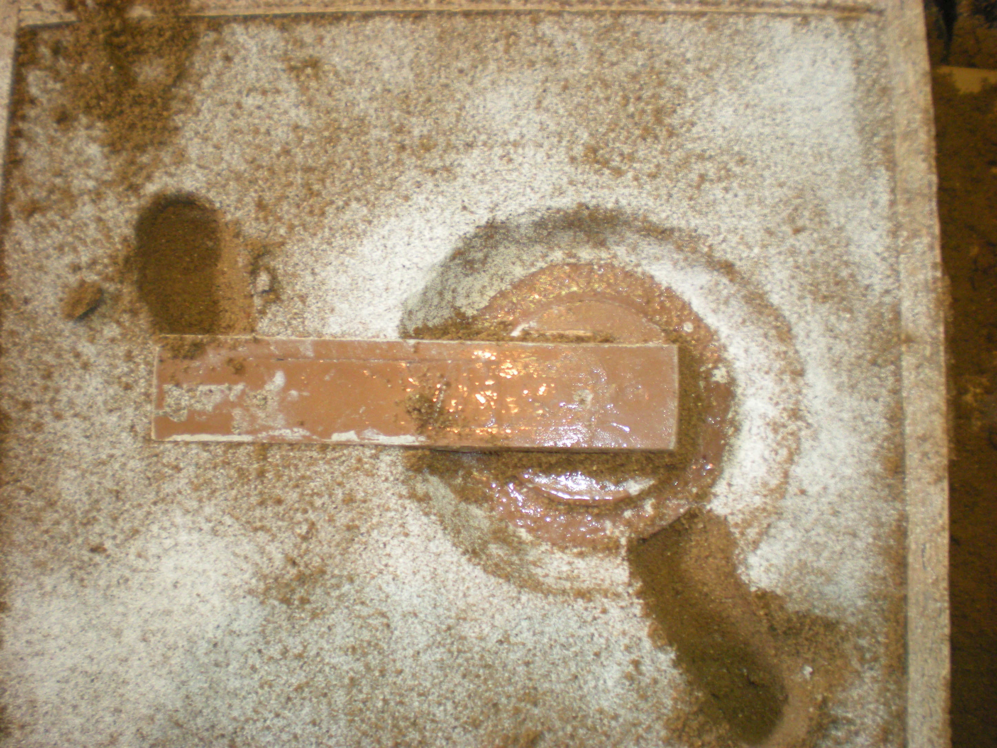

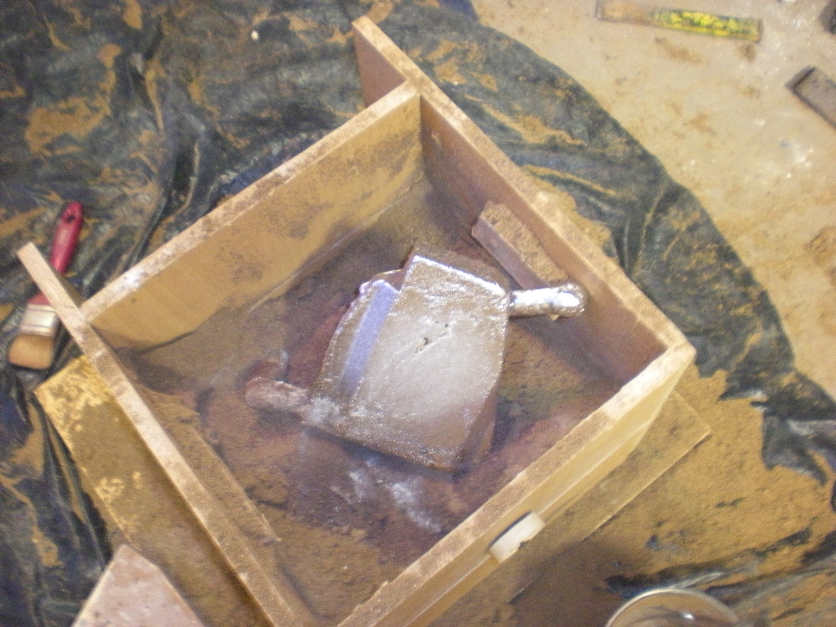

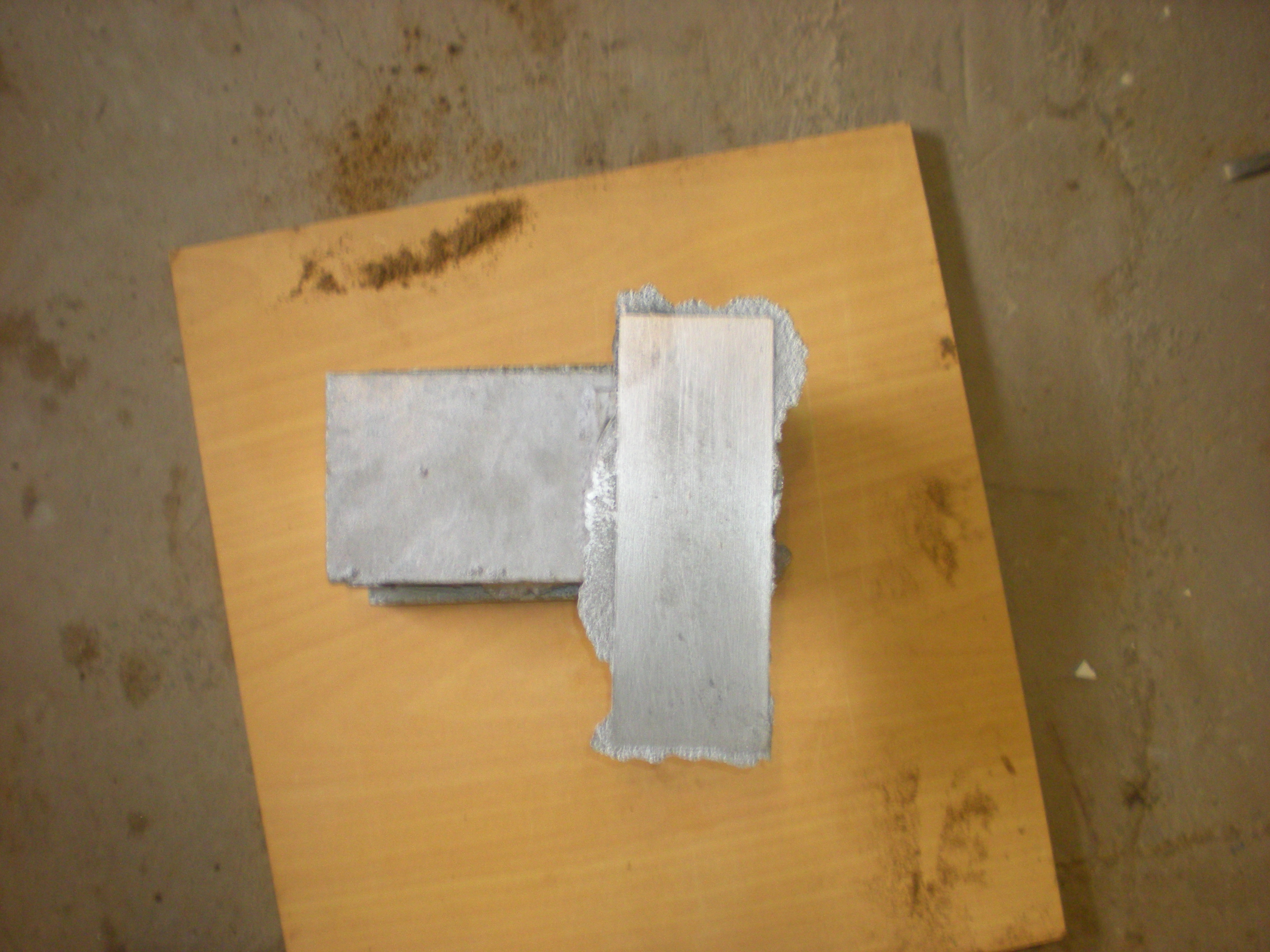

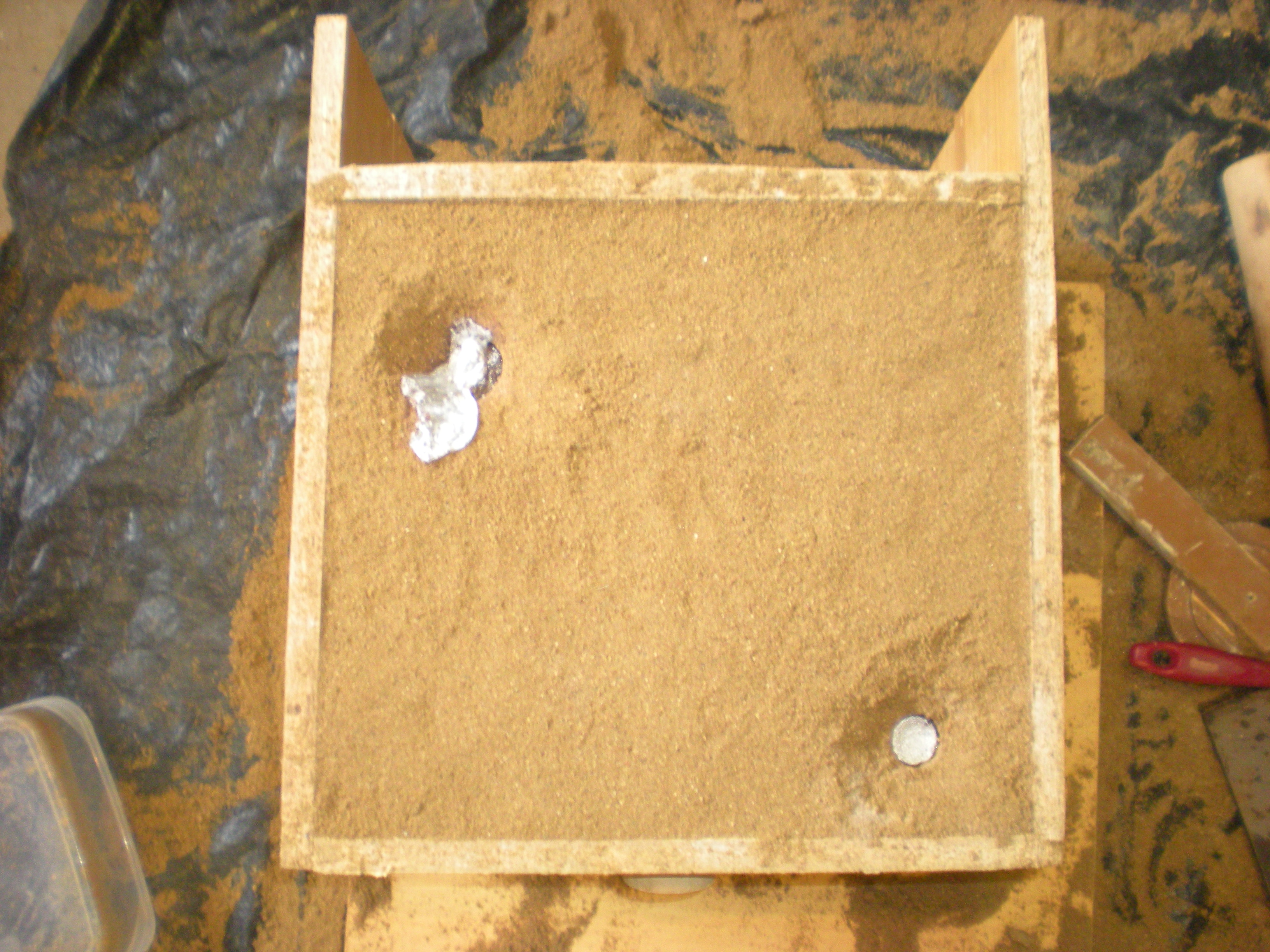

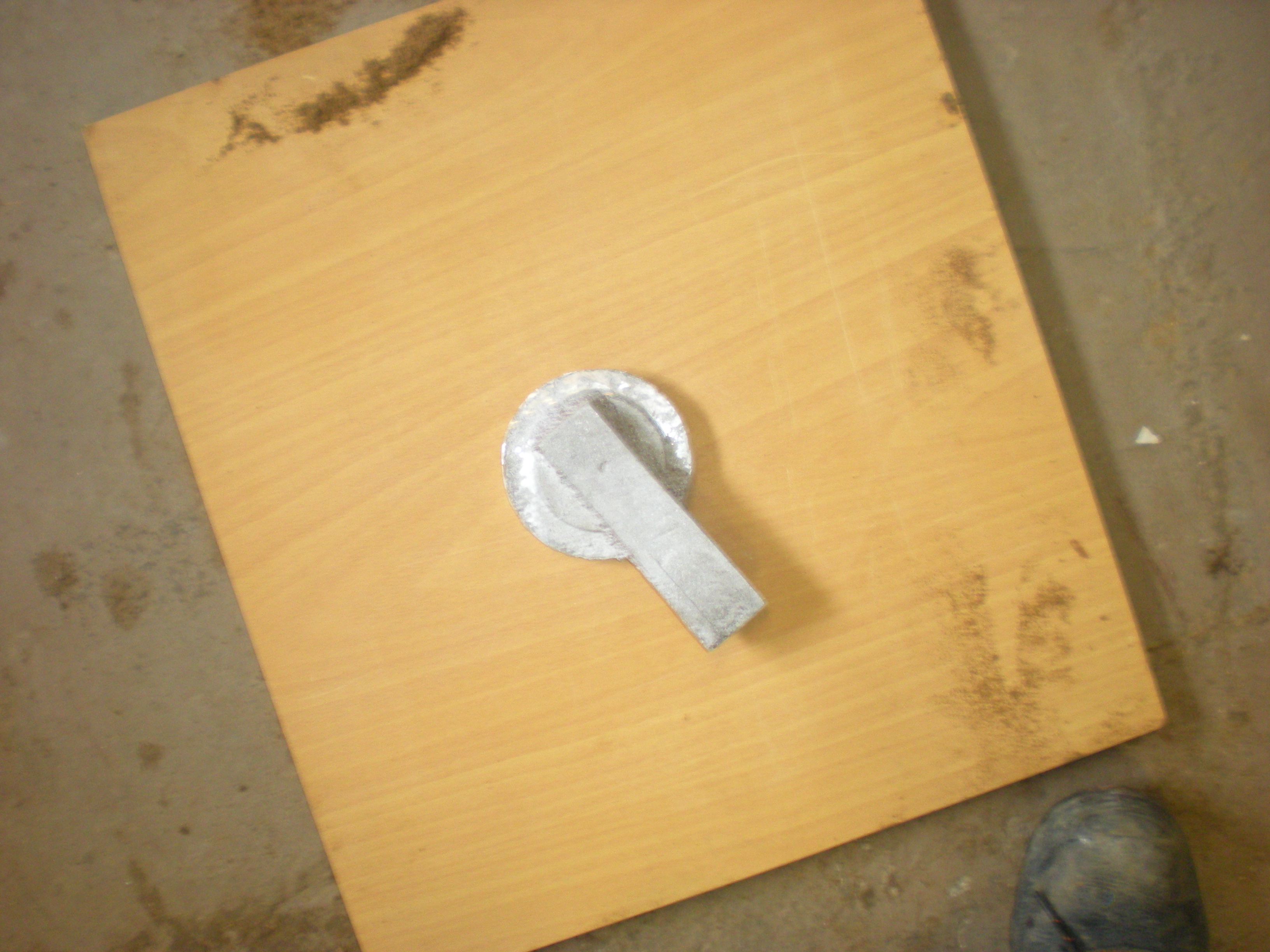

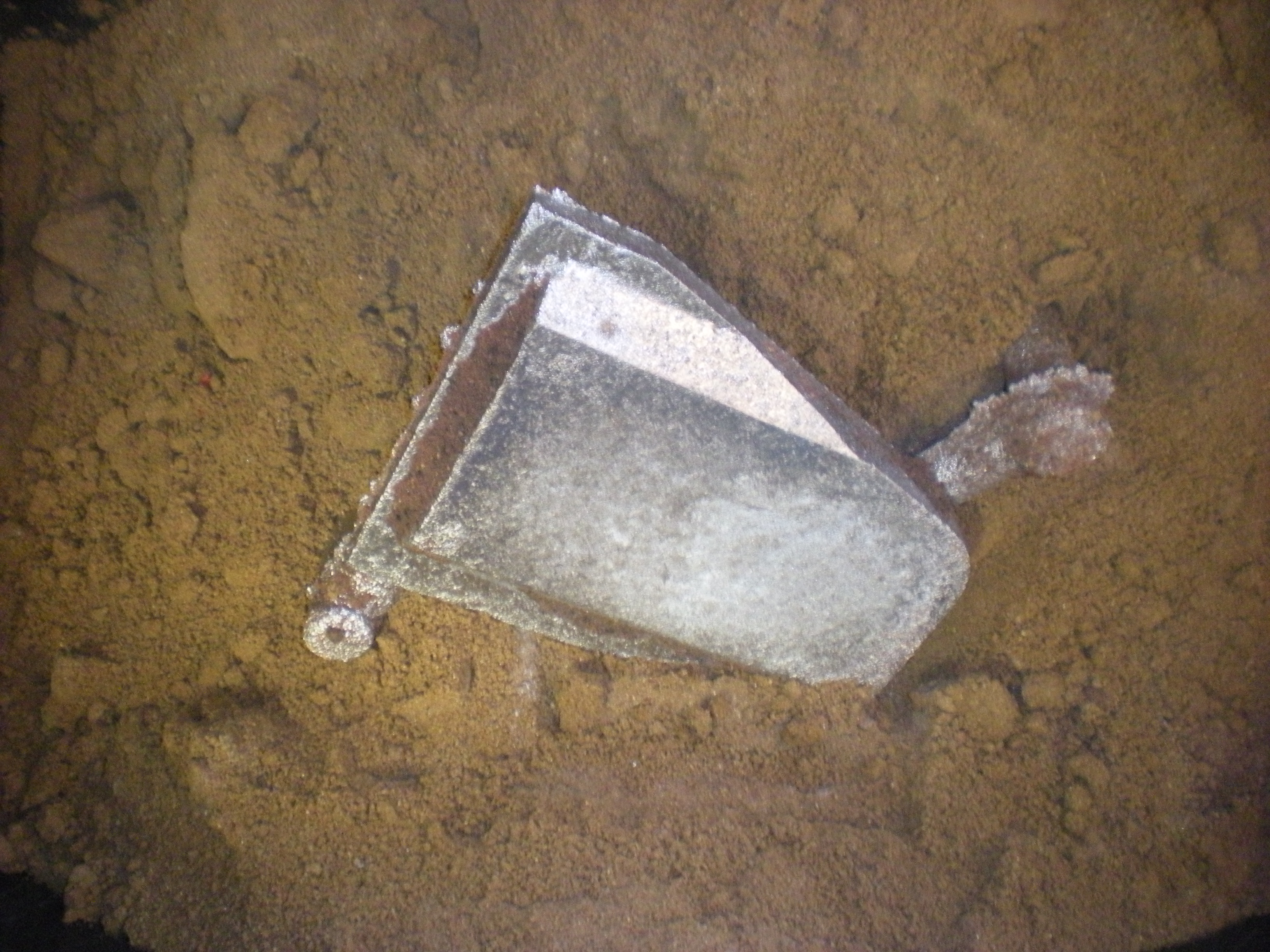

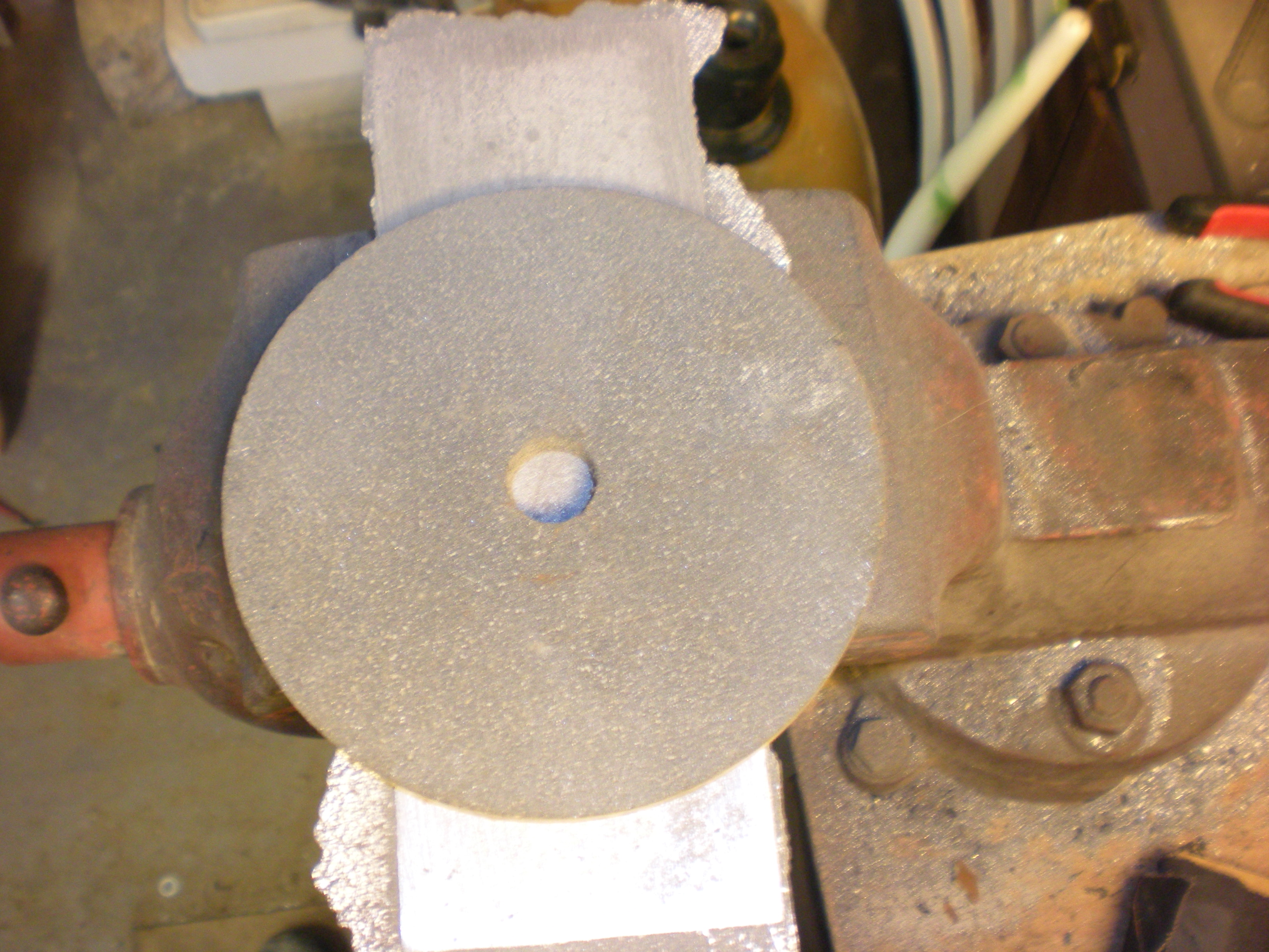

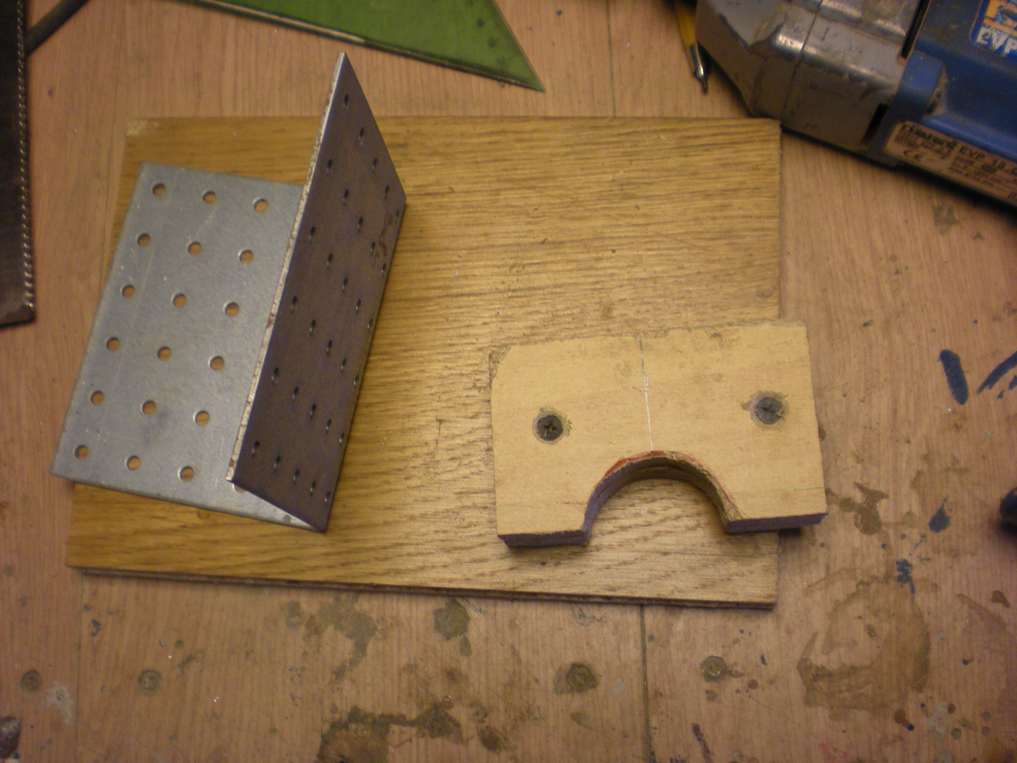

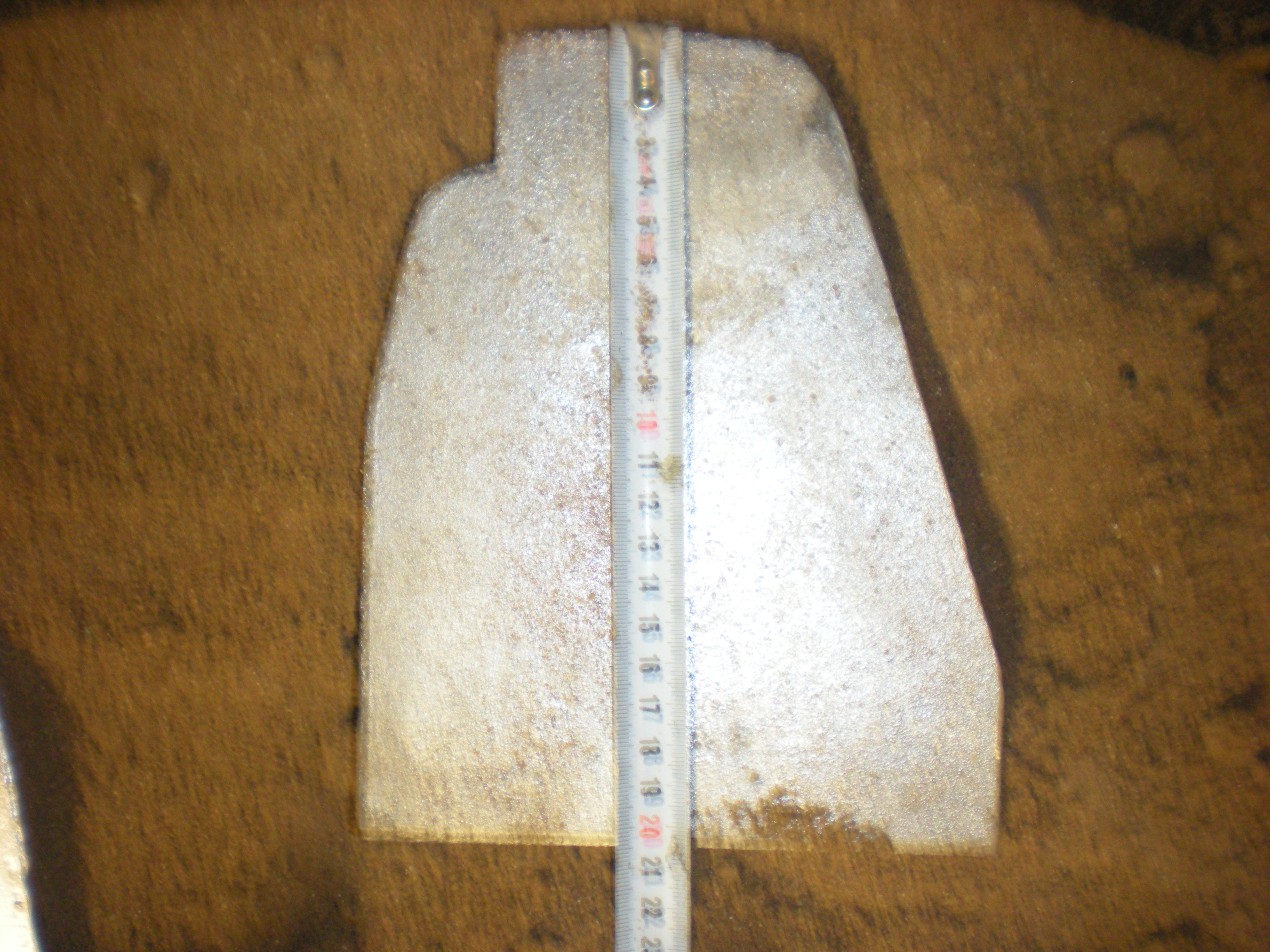

Tak jsem tedy odlil konzolu a trošku jsem to nafotil,jsou tam i fotky začátku výroby jednoduchého přípravku na hrubé orovnání odlitků.
Aby jste měly zhruba představu o reálném čase-celé mi to trvalo asi hodinu a půl a to s tím že jsem v mezičase než se roztaví hliník orovnal horní stranu suportu a začal na tom přípravku.

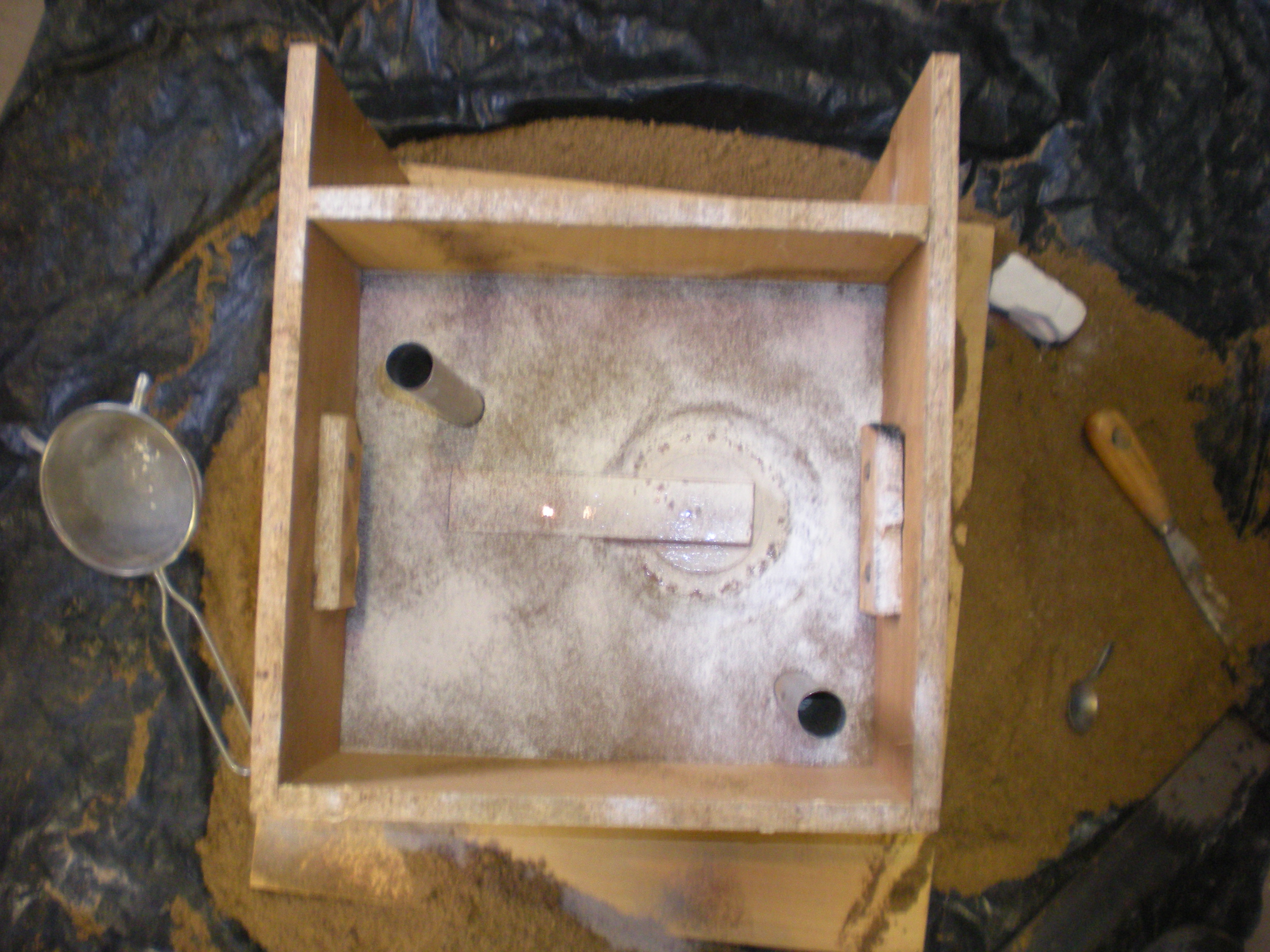

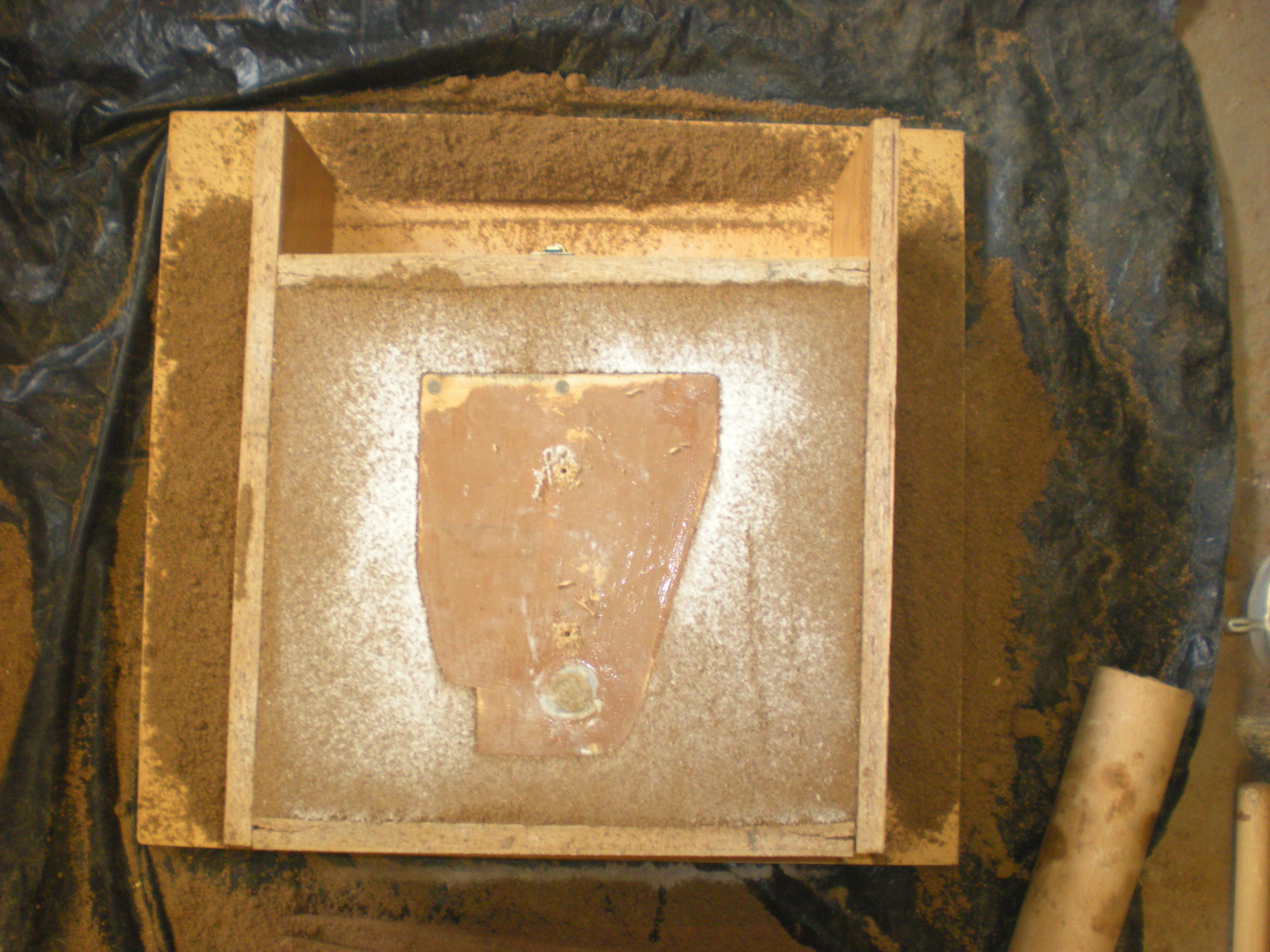

23. 1. 2013, 4:01
Foto vřeteníku.Nakonec jsem se rozhodl udělat odlitky dělené a to ze dvou důvodů .aby bylo formování snažší a ten druhý že se odkloním od koncepce mosazného futra a pokusím se udělat babbitt kluzná ložiska tím pádem vrtání díry lze provést na každém kusu zvlášt a odpadne potřeba stavby vyvrtávací hřídele
