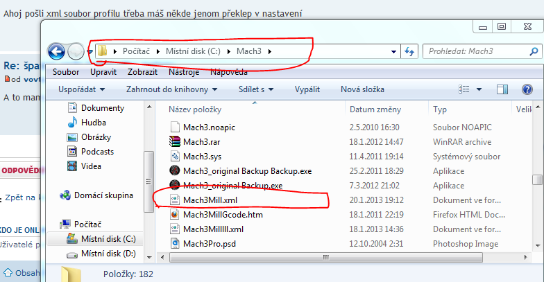

Dobry den,mám problem se směrem KM ,když dám X+ točí se směrem X+ ,pokud ale dam X- ve skutečnosti se pořád točí X+,mam tam 4 kabelové krokové motor ,driver M542,smoothstepper a MACH 3,nevíte někdo kde by mohl být problém?
Díky s pozdravem Sedlák Vojtěch.

Ahoj pošli xml soubor profilu třeba máš někde jenom překlep v nastavení

A to mam prosím udělat jak? kde najdu profil?

Tam kde máš nainstalovaný Mach je soubor s tvím profilem pokud používáš standartní tek je to tento:

sorry ze se blbe ptam ,ale jak mam soubor odeslat,to prece nejde

Zabal to do raru a pošli jako přílohu až budeš odpovídat dole je na to kolonka

soubor xml
router.rar
(14.29 KiB) Staženo 400 x

Tak jsem to testnul a vypisuje to chyby ohledně rychlosti jádra, snížil jsem rychlost na 10% ze4000 na 400 v motor tuning a osy běží v pohodě a nemáš aktivovaný enable výstup tyto drivery ho potřebují
a ješte pro upřesnění špatně se točí motory a nebo i hodnota v DRO jde stále do kladných hodnot?
