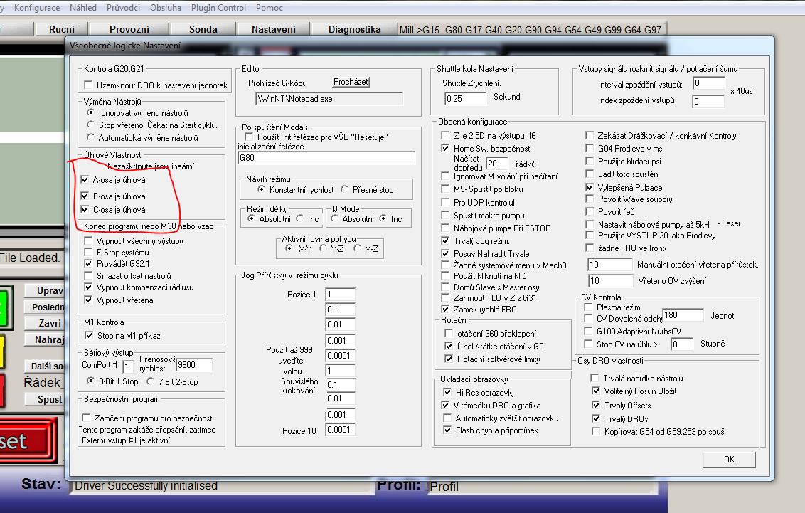

Pepa Žhář
Příspěvky: 432
28. 1. 2013, 5:22
Ahoj a máš zrušeno zafajfknutí u přidružených os?
