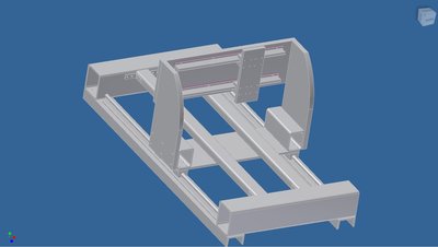

Jak svařujete hlavní rám?
Jelikož nemam doma svařovaci stůl ani Co2 svařečku pouze elektriku , svařil sem to na nejrovnějšim mistě ktere sem měl , jenže i tak se to pokroutilo (do vrtule) děla mi to cca 2mm proti sobě , někdo nějaky napad jak to porovnat? (kladivem to nejde :D)
Na litinovem drazkovem stole, vzdycky tak max. 3cm housenky na jedne strane a pak zase na strane zcela opacne, aby se to nakroutilo zase zpet. A pak to dame vyzuhat :)
Možnosti jsou tři:
1) zatlacit bagrem proti betonove podlaze
2) zapustit 16mm zavitove tyce do betonove podlahy na chemicke kotvy a srovnat to na nich
3) ram venovat kovosrotu a zacit znovu, podle prvniho odstavce

zitra du na lis, možna se zadaři.
Příspěvky: 5688
24. 8. 2012, 6:55
Pokud se náhodou zadaří a pak do toho hráneš např. frézou, tak je velká pravděpodobnost, že se to mrskne zase. Chce to žíhat.

Josef píše:Pokud se náhodou zadaří a pak do toho hráneš např. frézou, tak je velká pravděpodobnost, že se to mrskne zase. Chce to žíhat.
Tak podařilo se to srovnat , až povařim cely podstavec dam to vyžihat.

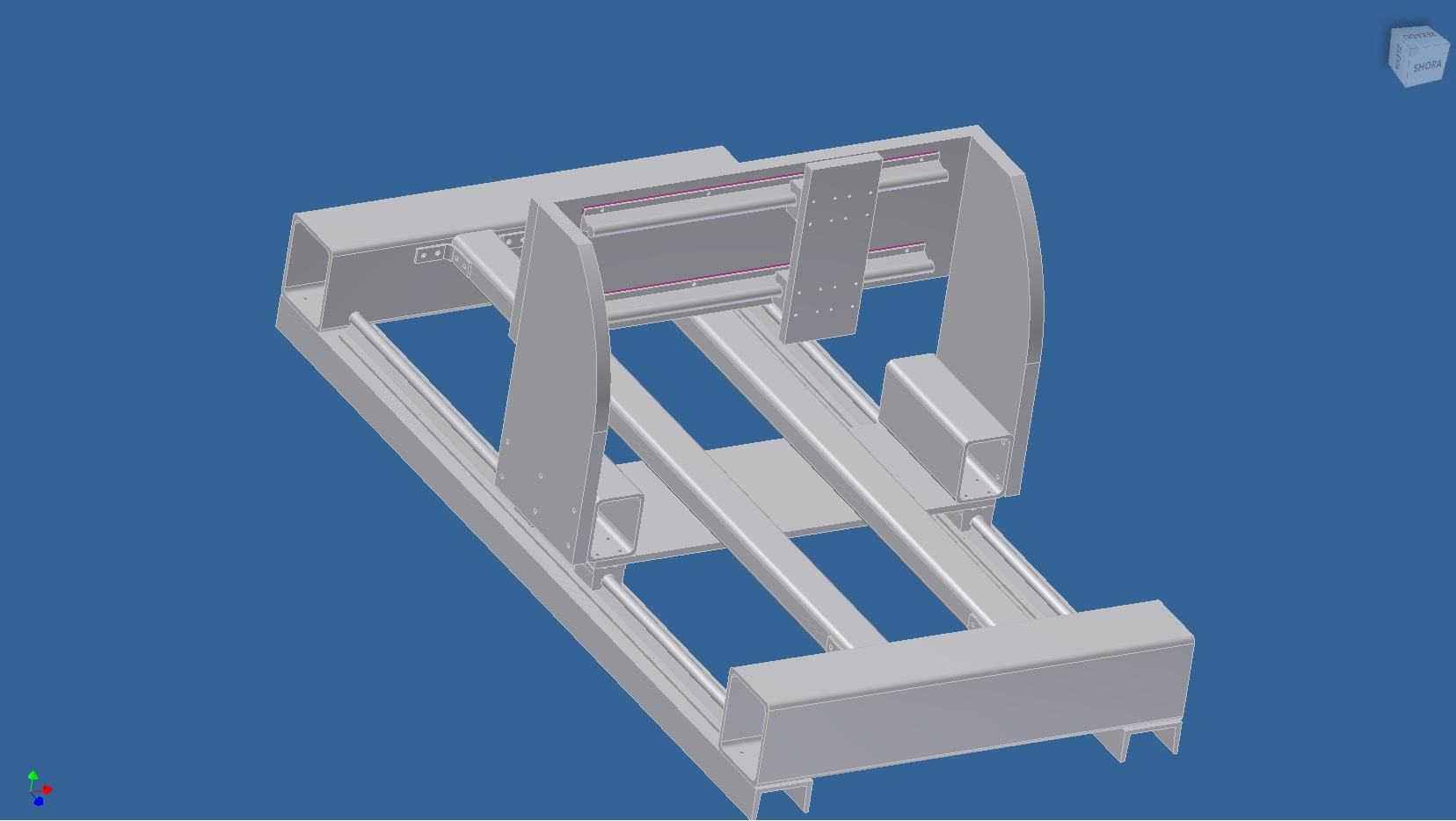

Chystám něco podobného z obdélníkových a U profilů a chci se zeptat jestli je nezbytně nutné nechat ofrézovat dosedací plochy na těch profilech když na ně chci přišorubovat podepřené vodící tyče.Mě je jasné že ty profily nebudou moc rovné, ale myslel jsem že by to šlo ve výsledku nějak doladit.Výslednou přesnost bych chtěl max okolo 0.07.Máte nějaké zkušenosti s podobnými konstrukcemi? Jak ladíte kolmost a rovnoběžnost všech os?Podotýkám že vše bude sešroubováno nic svařovat nebudu.Pro představu přikládám pár obrázků
