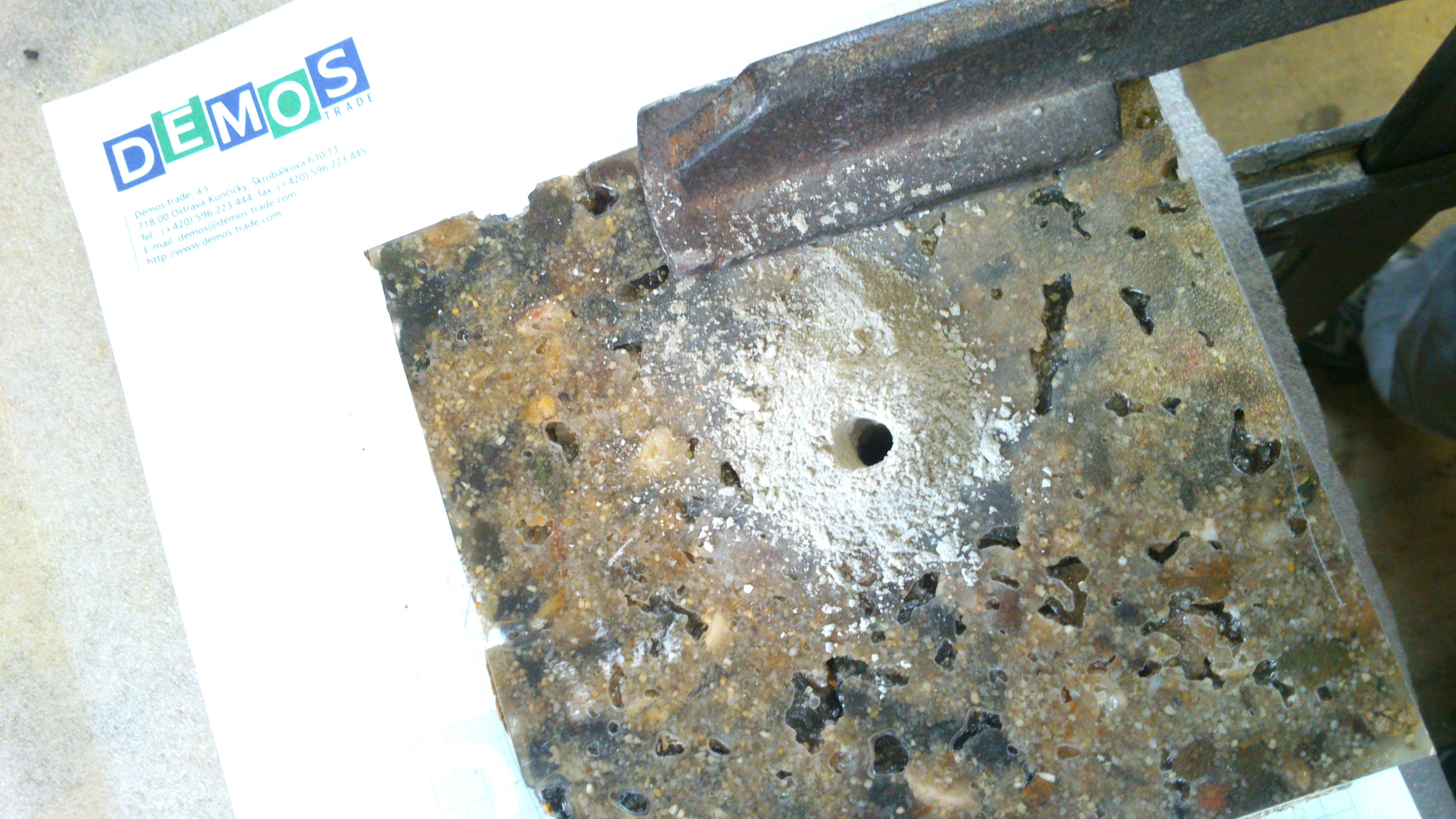

Jako separator jsem pouzil Sika® Trennmittel 810. A jak se ptá správne RAS ten šroub si chtěl utrhnout? Já už žádny bendění nedelám. Udělám dle potřeby vanu z 2mm plechu, dotoho navařím vyztuhy atd a vnitřek vyleju PB a plech se potom jenom natře z venku barvou. Vypadá to perfektne a drzí na tom stojánek .

V betonu zůstal o to mi šlo, zkoušel jsem jen obyčejný šroub z železářství takže nic pevného, ale po minulé zkušenosti kdy jsem zkusil pryskyřici obyčejnou (109) a šroub nedržel ani omylem. Takže spokojenost. Použil jsem 2 druhy a velikos
ti kamení plus písek 0.7-1.25 a spokojenost - zatím. Ještě nemám vyřešené vibrování takže jsem to jen udusal ručně. Epoxidu jsem použil desetinu a zdálo se mi to hodně suché :-( Y. Dokonce to jde i vrtat.

tak co ja viem taky test je nic moc :roll:
vlastne si skusil ze P.beton udrzi sesthran skrutky proti pretoceniu... skor je vsak potrebne pevnost na tah - teda na vytiahnutie sruby :wink:
ale tak ako to robi CAWEDOG to musi byt pevne az az

5. 2. 2013, 8:21
Není zač. Šlo mi nejenom o protočení, ale i o vytažení. Matici jsem měl podloženou při dotahovaní. 28 Nm to ještě sneslo, 40 už bylo moc. Jinak lineáry plánuju nejen šroubovat, ale i podlepovat. Teď řeším vibrační stůl. Jinak jsem narazil na zajímavé video. Kde vyrábí formu a pak do ní vibrují umyvadlo. Je tam vidět že formu vibrují a až při vibrování jí naplňují. Ne jak jsem si myslel nasypat plnou formu a až potom vibrovat. Tady je odkaz https://www.youtube.com/watch?v=MJ9lgZ3 ... ata_player" onclick="window.open(this.href);return false;
