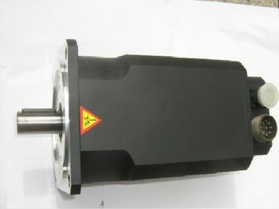

Zdravím vás páni,
poznáte niekto toto servo ? http://www.ebay.com/itm/SBL5-1350-brush ... 3efabd2835 Podľa čoho zistím či to je AC alebo DC servo ? Viete mi poradiť aky driver použiť ?
Ďakujem Piles

Je to 3-fazovy, 6-ti polovy BLDC servomotor s resolverem. Napeti meziobvodu 560V.
Tedy vhodny pro evropskou 3F napajeci sit.
Vzdyt zakladni udaje ma prodejce v popisu vyrobku.
Je to predchudce nynejsi rady servomotoru od TG-drive.
RADEK

Ďakujem Radek...
To znamená, že sa da (musi) ovládať frekvenčným meničom a nie driverom ?

Ne je to servomotor. Frekvencnim menicem se daji regulovat otacky treba cirkularce. Tu potrebujes servodriver se vstupem
pro resolver.
