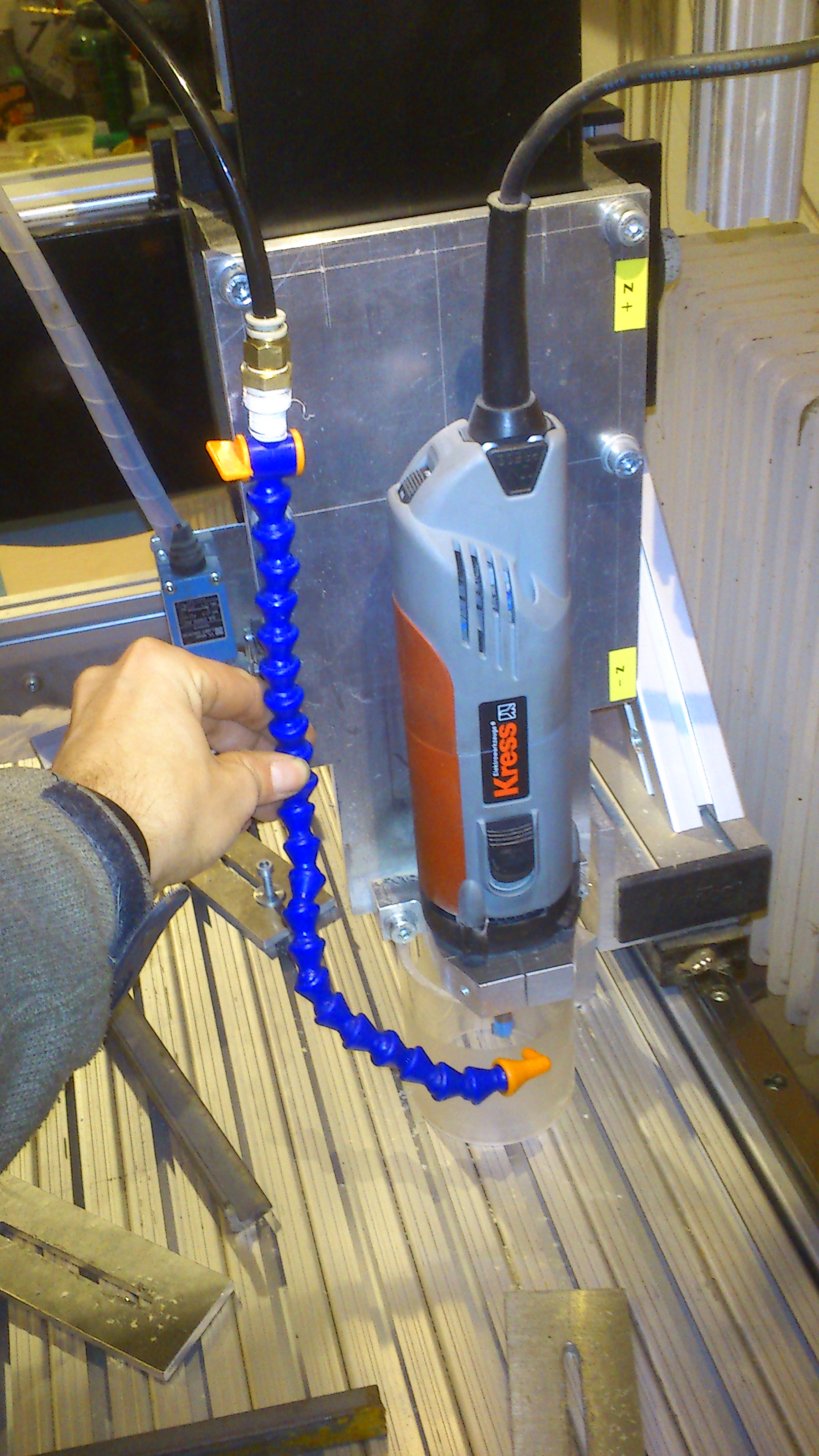

dobry den chcem sa spytat ci niekto skusenost s frezovanim do duralu 7075 T6, ake rychlosti, otacky ....
ide o 4mm hrubu dosku a bolo by z nej toto

Nevim, jestli je na tohle 7075 ten spravny material
ale kazdopadne 7075 je velmi dobre obrobitelny a neni u nej duvod se odchylovat od katalogovych parametru frezy. Pokud bych mel z hlavy nastrelit podminky, aniz bych tusil, o jakou frezu pujde, tak pro beznou tvrdokovovou bych pouzil reznou rychlost 200 m/min a posuv 0.4 % prumeru na otacku a zub. U specialnich frez na hlinik se da jit samozrejme podstatne vys. Je vhodne chladit (+ mazat) emulzi nebo lihem, hlavne u drazek je to zcela nezbytne, jinak se freza rychle zalepi a odejde do vecnych lovist a jeste sebou vezme obrobek.

Jestli se s tim vyporada vreteno, tak takhle by to slo. Jen bych snizil posuv (vychazi mi tak 200 az 300 mm/min) nebo zvysil otacky na 20,000 a pouzil posuv 600 mm/min. Ale rozhodujici jsou katalogove udaje te frezy, tohle fakt jen strilim od boku.
