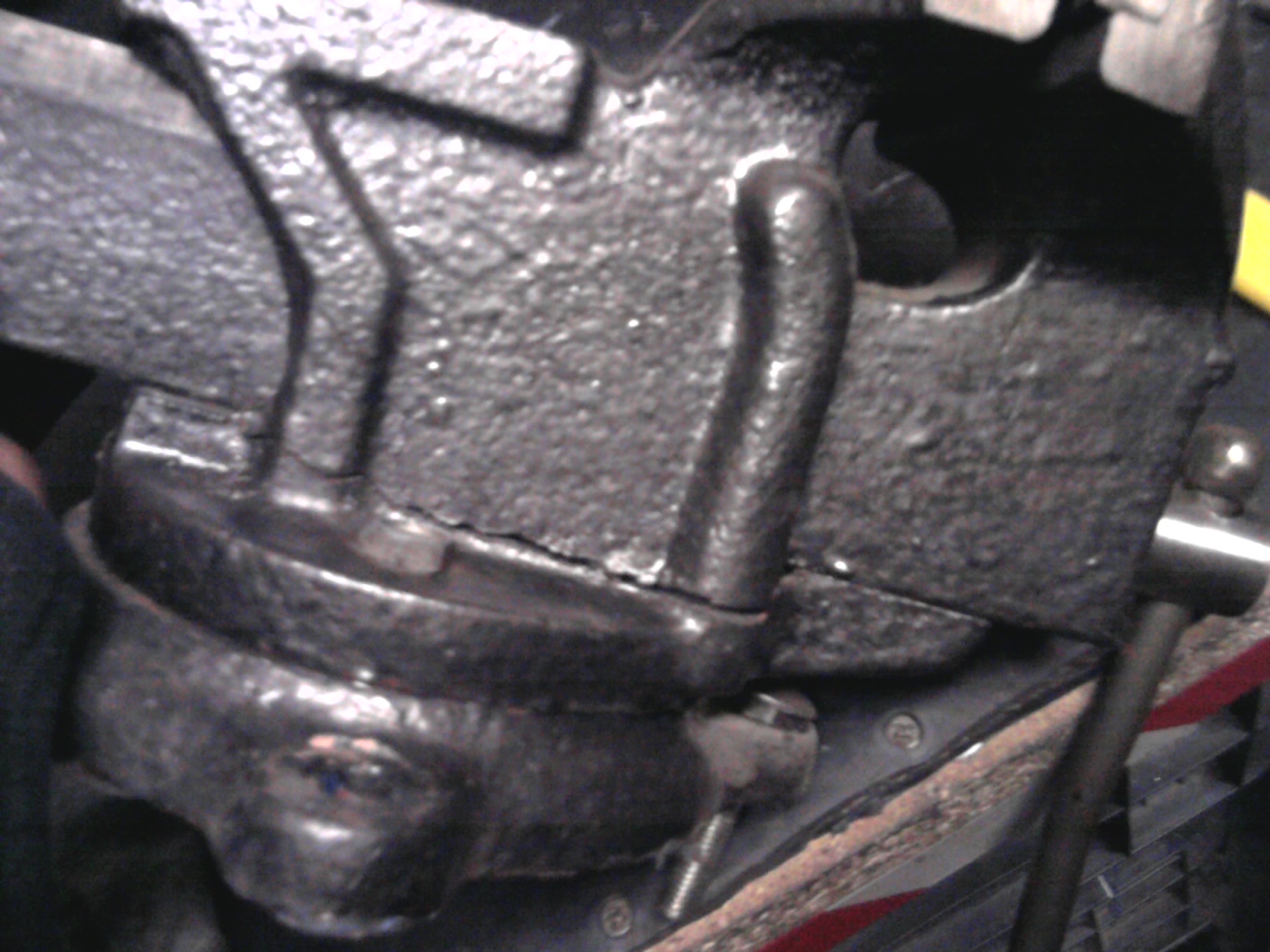

svěráček z LIDLu
Příspěvky: 9348
7. 3. 2013, 3:05
http://www.lidl.cz/cps/rde/xchg/SID-179 ... _30986.htm
Na obrázku vypadá báječně, neviděl jste někdo naživo?
Případně i ta sada klíčů vypadá zajímavě..
Dík, T.

Svěrák - mám ho doma na mou práci vyhovuje.
PAKO.ll
Příspěvky: 1419
Bydliště: ŠKVOREC
7. 3. 2013, 4:15
klíče jsou žvejky , svěráček jestli prodávají pořád ty samé se při upnutí kulatiny v horizontu přizvedává posuvná část .
Příspěvky: 7043
7. 3. 2013, 4:34
většina těhle věcí nestojí zamoc , svěrák jsem tam asi před rokem obhlížel a měl velký vakl , jak psal PAKO
mrkni se na aukro bývá tam dost malých YORKŮ a to je celkem jistota

Mam ho doma, vola na pohybujucej sa celusti ked ju tlacis smerom hore, je cca pol milimetra.
Keby si ho nahodou kupoval, tak si rozbal viac kusov a vyber si ten s najmensiu volu, jednotlive
kusy sa mozu odlisovat
Skratka nie je to ten najvatsi smejd na svete, na drobnosti postacujuci, teda aspom pre mna :)

Nestojí ani za odvoz. :D
V místě praskliny je stěna 4mm, což o něčem hovoří.

Tak jsem nelenil a protože jsem dnes měl noční v Lídlu (Rychnov nad kněžnou) . Tak jsem tam svěráčky prohráb. Mají rybynové čelisti střední tvrdosti odhadem , Jeden ze čtyř měl vakl jako pr... ale když jsem je otočil a viděl ten trapéz , nejaká 12ka otrhaná tak že při výrobě se materiál tlačil za hranu. Bohužel sem nefotil bo jsem si nenabil telefon. Při vytáčení a zatáčení svěráku v některých pasážích jde zvolna v některejch cítíte jak vytváříte novou "stopu" v materiálu. Za ty love 599,- nebrat. Klíče jsou od Powerfixu . Měl bych k nim nějaké výhrady ,ale jsou tužší nežli ty naposledy co jsem tam měl v ruce ,za ty peníze pro hobíka budiž ,že jednou za rok mámě připraví na sezonu kolo ,atd . Ale ne do provozu . Na 17ce jsem cítil a bylo vidět při utahování matky na regálu jak se otevřená strana klíče roztahuje .

Skratka ,nakupovat v lidlu vercajch je loteria a kazdy sa nakonec musi rozhodnut sam ci je pren
danna vec vhodna , alebo nie :)
Příspěvky: 9348
8. 3. 2013, 10:31
Nechám to tedy být, ještě jednou dík!
