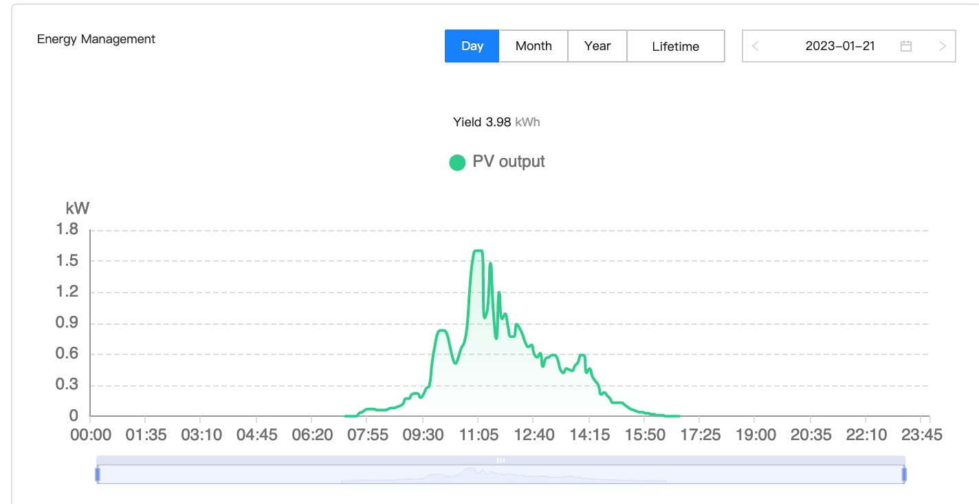

21. 1. 2023, 5:53
To asi jo a hlavně má i štěstí a na Slovensku svítí :D , dnes mi FE (cca 2700Wp) skoro nic nedala.
romanf
Příspěvky: 699
Bydliště: Bratislava - okolie
21. 1. 2023, 7:53
mne dnes 5,5kWp dala 4kWh (okolie Bratislavy) polovica panelov vychod, polovica zapad
