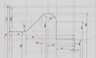

Pokus o popsání obrysu soustružení dílce pomocí cyklu L95 s popsáním kontury pomocí podprogramu L105. Sinumerik 810T soustruh SPT16NC
%1
N05 G95 G0 X120 Z10 D01 T01 S1000 M04 (volba polohy pro třísek)
N10 R20=105 R21=28 R22=0 R24=1 (parametry pro cyklus L95)
R25=1 R26=5 R27=42 R28=0.2
R29=41 R30=0.5
N15 L95 P1 (volání cyklu)
N20 G0 X200 Z200
N25 M30 (konec programu)
L105 (podprogram L105 popisující obrys zkráceným
N50 G01 X32 Z-2 F0.05 popisem - volaný parametrem R20)
N55 Z-22
N60 X74
N65 G03 X94 Z-32 B10
N70 X88.1 Z-39.1 B10
N75 G1 A225 A180 X50 Z-78 B12 B3
N80 X108 Z-78
N85 X112 A135
N90 M17 (konec podprogramu)

Bohužel soubor DXF se nechce pro jeho nepovolení připojit. Sorry
Pokusil sem se jej poslat jako JPG

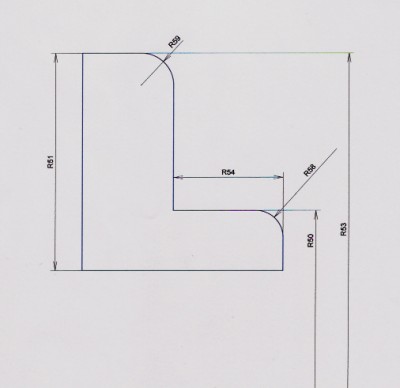

Pro úplé začátečníky přikládám ukázku jednoduchého parametrického programu na osoustružení měkkých čelistí. Rozměry jsou jako parametry a soustružník si může rozměry změnit podle potřeby. Zadávány jsou průměry. Soustružení je poloměrové, parametry jsou proto upraveny ve výpočtu. Je zde použitý jeden skok jako ukázka a je možno podle parametru R64 ( 1, nebo 0) zvolit obrobení s, nebo bez zapíchutí do rohu.
ŘS Sinumerik 840D.
Je to pouze pro začátečníky jako jsem já a tak se znalým programátorům omlouvám.
NC-program:
N10 ; ZDE VKLADANI PARAMETRU
N20 R50=150 ;UPINACI PRUMER
N30 R51=105 ;DELKA POLOTOVARU CELISTI
N40 R52=43 ;SIRKA CELISTI
N50 R53=220 ;VNEJ.PRUM.CEL.(PRUM.KROUZKU)
N60 R54=20 ;DELKA UPINACI CASTI
N70 R56=2 ;HLOUBKA TRISKY
N80 R57=0.2 ;HRUBOVACI POSUV
N90 R58=3 ;RADIUS U UPIN.PRUMERU
N100 R59=5 ;RADIUS NA VNEJSI CELISTI
N110 R60=2 ;NAJEZD NASTROJE PRED MAT.
N120 R64=1 ;1=PROVEDE / 0=NEPROVEDE ZAPICH V ROHU
N130 R65=0.2 ;PRIDAVEK V X
N140 R66=0.2 ;PRIDAVEK V Z
N150 R67=0.3 ;PRIDAVEK NA DOKONC.
N160 R68=0.05 ;POSUV VNORENI
N170 R69=0.1 ;POSUV NACISTO
N180 R70=9 ;TYP OPRACOVANI
N190 R71=0 ;PRODLEVA PRO LAMANI TRISKY
N200 R72=0 ;DRAHA PRO ULOMENI TRISKY
N210 R73=1 ;ODSKOK
N230 ;ZDE VYPOCTY
N240 R50=R50/2 ;POLOMER
N250 R53=R53/2 ;POLOMER
N260 R55=R53-R51 ;VNITR. PRUMER. CELISTI
N270 R61=R54+R59 ;ZACATEK PROFILU VNE
N280 R62=R53-R59 ;UKONCENI RAD. VNE. CEL.
N290 R63=R50-R58 ;UKONCENI RAD. UPIN. PRUM.;
N300
N310 M68
N320 G18
N330 LIMS=750
N340 G54 G64 G95
N350 DIAMOF
N360 G54 G96 S70 T1 D1 M3 M8 M41
N370 G0 Z50
N380 G0 X=R53+R60+5
N390 Z=0
N400 G1 X=R53-R51/2-5 F=R69
N410 G1 X=R53-R51/2 Z1.5 F=R69
N420 G0 X=R53+R60
N430 G1 Z1 F=R57
; CYCLE95("START:END",R56,R65,R66,R67,R57,R68,R69,R70,R71,R72,R73)
N440 CYCLE95("START:END",R56,R65,R66,R67,R57,R68,R69,R70,R71,R72,R73)
N450 START:
N460 G1 X=R53 Z=-R61 F=R56
N470 G1 X=R62 Z=-R54 RND=R59
N480 X=R50 Z=-R54
N490 Z=-R58
N500 G1 Z0 X=R63 RND=R58
N510 X=R63-R58 Z=0
N520 END:
N530 G0 Z50
N540 X130 M5 M9
N550 IF R64==1 GOTOF SKOK; JE LI R64=1 JDE NA BLOK N630 "SKOK:"
