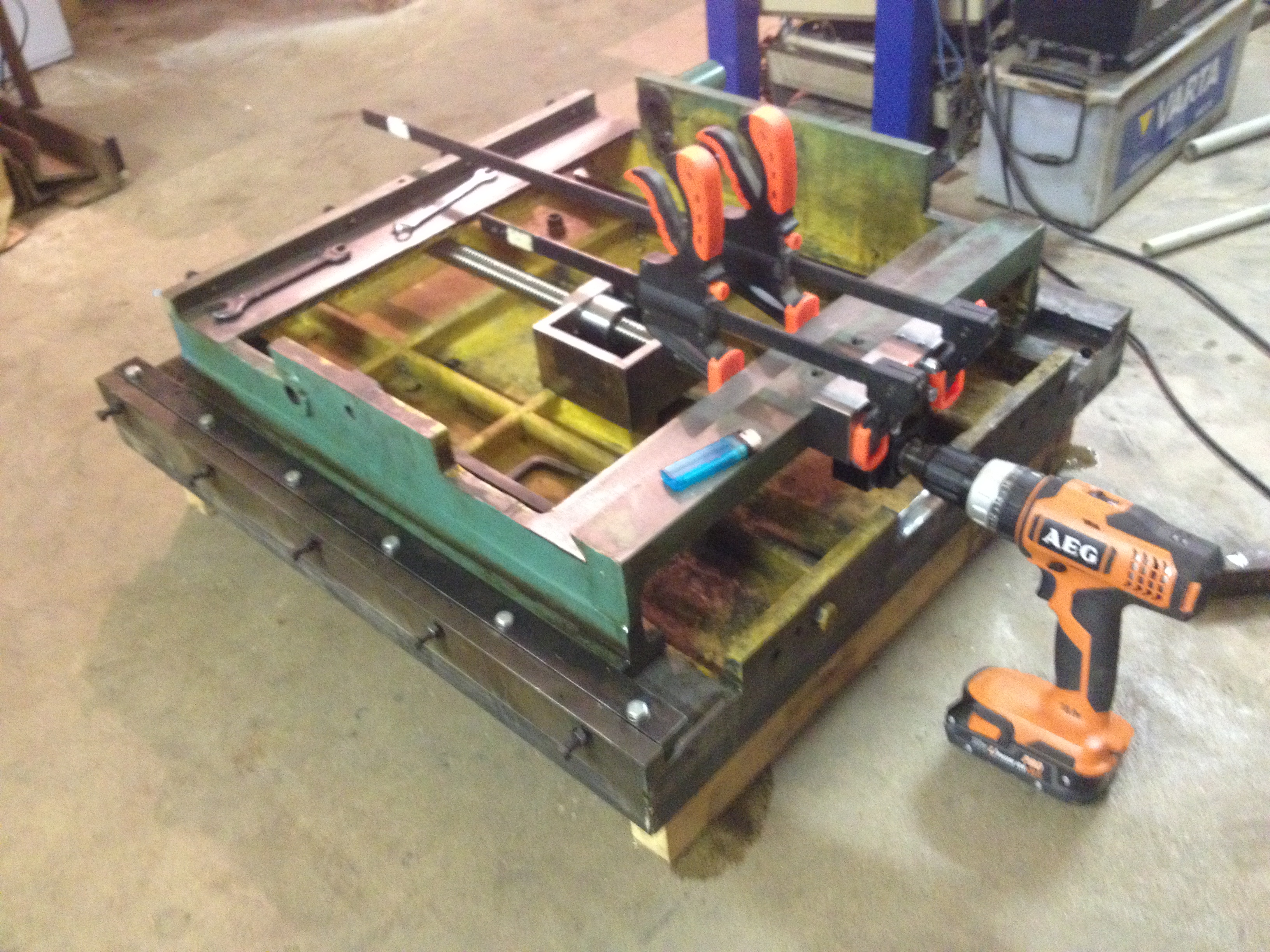

skoncila letova sezona, v dilne novej komin a mam tesne pred dokoncenim posledni osu, osu X. akorat ze vymezovaci klin je do luku, tak asi po svatkach zacnu resit brouseni.

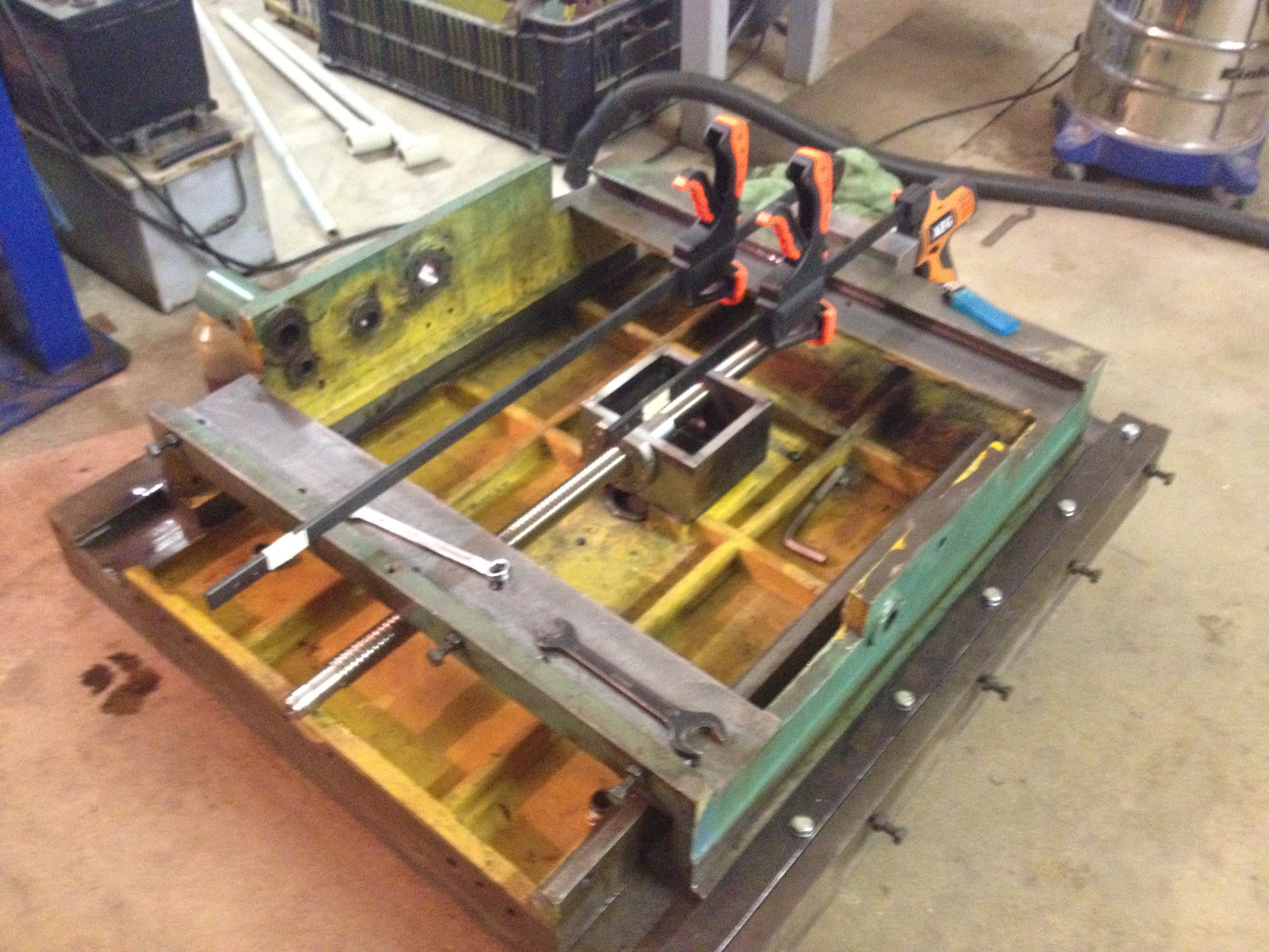

premyslim jak to svrtat do kupy . . . jeste cekam na drzak serva

jak bylo na foru opakovane zminovano, predelavat masinu s trapezama a s hrebenama na cnc je hodne o kompromisech: neni misto na matice, nejsou domky na srouby, neni na co pridelat servo, je potreba do masiny ruzne vrtat, stale vymyslet a spekulovat jak tam co dostat atd.
na obrazku uchyceni domku a serva osy X, mezikus na nem domek, na mezikusu drzak pro servo. liska na drzaku serva asi zustane, rezano na vode: material 38kc, prace 450kc
