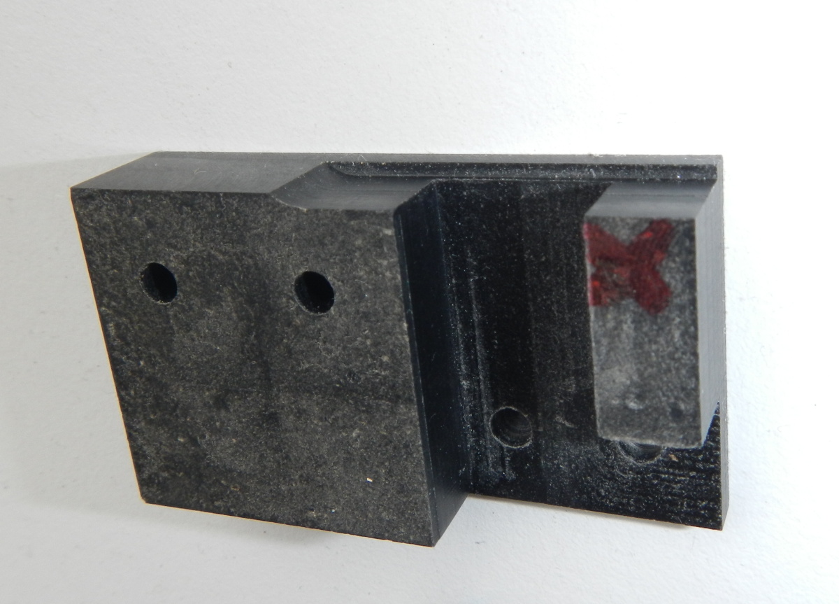

Pokusy jsem dělal na obkladovém 6mm odřezku a na výřezu desky z pracovního stolu - síla 16 mm. Materiál je to velice odolný, po "létech" pevný, úzké sloupečky napříč léty pod 1mm se ale lehce ulomí.

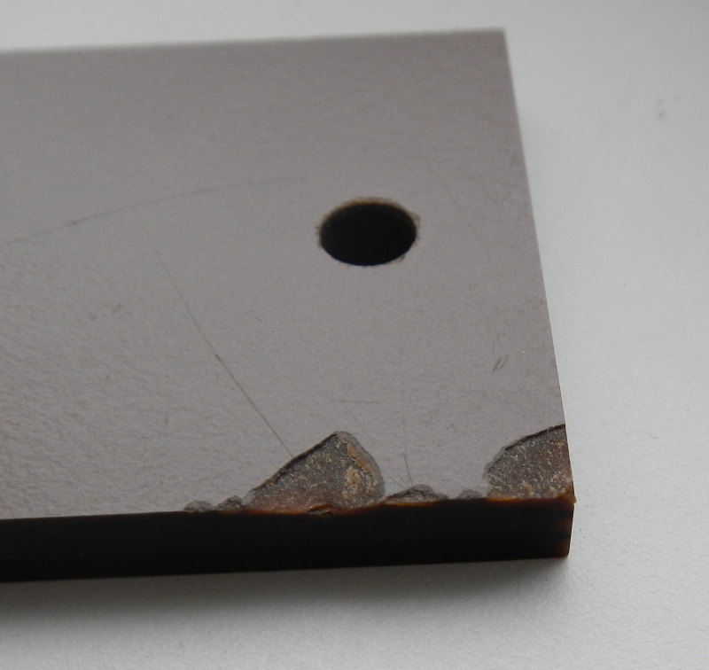

Povrchová barevná vrstva je tvrdá a velice odolná na oděr ... ale také se při nešetrném obrábění odlamuje.
technické parametry jsou třeba zde http://www.ravago.sk/img/fotky/TRESPA%20.pdf
pár obrázků ...

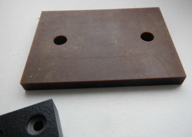

hnědá je obkladová deska - 6mm, dovolí jemné obrábění, hrany jsou ostré, materiál je dostatečně pevný
černá je z desky na pracovní stůl, struktura je hrubší - větší obsah pilin,
oboje bude asi dost tupit nástroje, ta černá možná víc - dost se z ní při obrábění práší, nedělá tolik šponu, spíš se drolí, řez je ale hladký.
Řekl bych, že jde o vhodný materiál, kde potřebuji rovnou tuhou nekovovou nenasákavou desku - vlastně původní určení materiálu.

běžně z trespy děláme v práci (venkovní obklady administrativních budov) a jak píšeš je to potvora tvrdá.Frézovat účinně se dá jen diamantovými nástroji.
!!!!A pozor prach, který vzniká při frézování je karcinogenní !!!!
Prostě je to pějnej humus a radši dál od toho.
jinak velmi stálý materiál, na zkoužku jsme to nechali 2 měsíce ponořený ve vodě a nemělo to absolutně žádný změny, jak materiálové, tak rozměrové.
