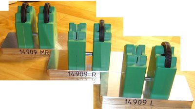

http://www.ebalta.cz/cz/katalog-produkt ... pw-920-neu
PW920 používám na různé zakládací přípravky tady například na potisk plastových dílů.
bobik píše:http://www.ebalta.cz/cz/katalog-produkt ... pw-920-neu
