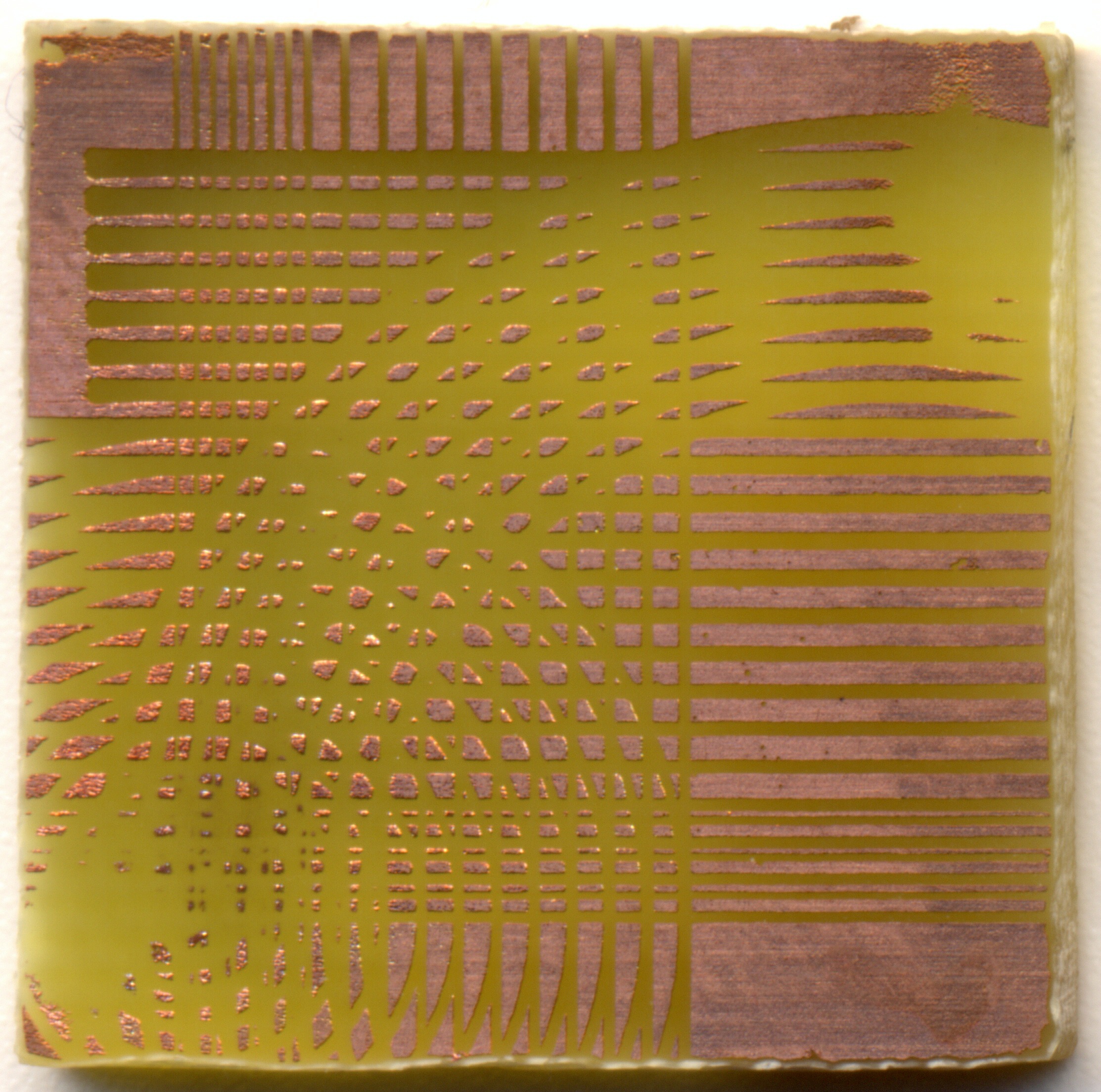

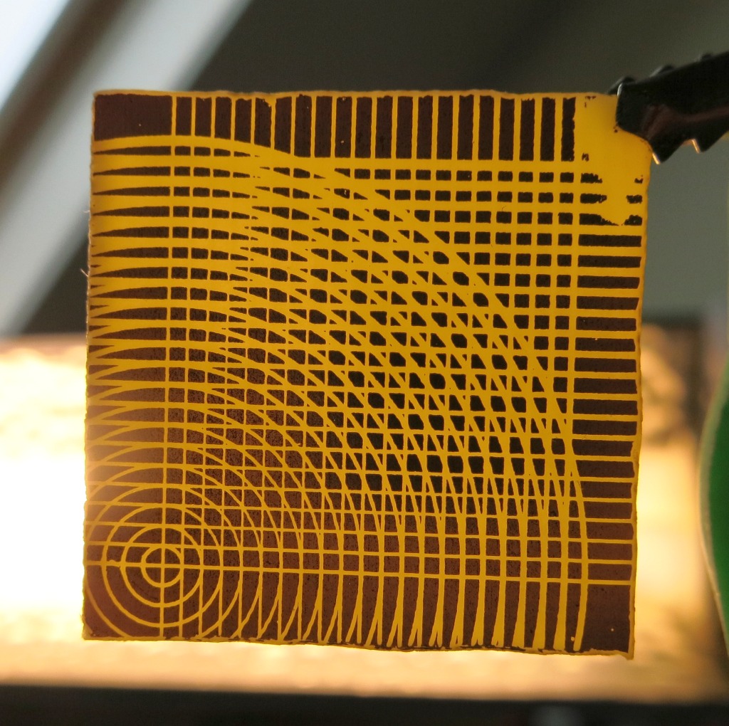

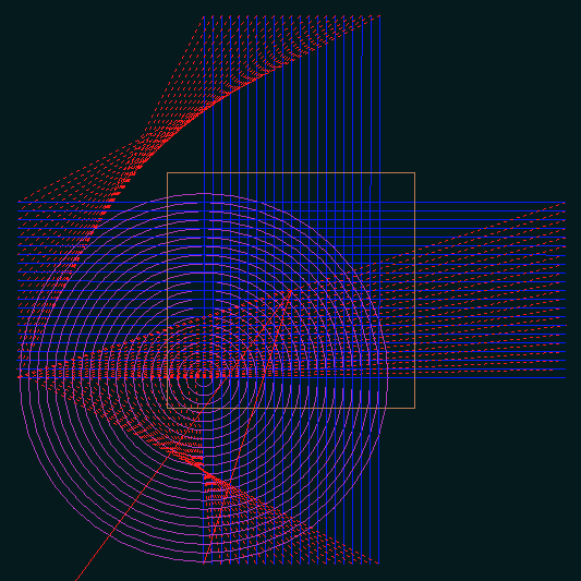

Tak jsem si včera po práci udělal hezký psychedelický večer (modrý laser, žluté světlo, červené brýle a nové chemické substance :)). Koupil jsem (pozitivní) fotocuprextit, příslušnou vývojku a zkusil zatím neupravným laserem tvořit dělící čáry. Chtěl jsem vidět, jaká čára vznikne při maximálním zaostření a co se bude dít při zvětšování průřezu paprsku oddalováním laseru (zvyšováním Z). Vymyslel jsem na to následující testovací gcode (hnědý čtverec je PCB):
Kód začne v Z=0. Laser bude nastavený a zaostřený tak, aby v Z=0 (ca 50mm nad PCB) měl minimální průřez a aby čárka, kterou kreslí, byla svisle (rovnoběžně s osou Y). Kód nakreslí horizontální čáru, vertikální čáru (průsečík vlevo dole) a nejmenší kolečko. Pak Z vyjede o daný Z-krok nahoru a udělá to samé s tím, že se průsečík posune doprava a nahoru a zvětší se průměr kolečka (vše o XYR-krok). Čáry i kolečka začínají schválně s velkým přesahem, aby nad destičkou byla již dosažena kýžená rychlost. První pokus jsem dělal pro F3000, ale bohužel můj zázrak™ v jednu chvíli zahaproval a X se v půlce programu rozhodilo (přesto výsledek není nezajímavej, ještě se k němu vrátím). Tak jsem přešaltoval na F2000, Z-krok=0.2mm, XYR-krok=0.8mm, 21 kroků (Z=0~4mm):

Moje postřehy/poznámky/vývody/cokoliv:
  1. Výsledek mě dost potěšil :)
  2. Nevidim tam jediný můstek, ani u nejtenčí čáry (anomálie u spodního okraje můžu myslím ingorovat, to bude dáno řezem).
  3. Šířky se dají dobře odečítat z poslední "fotky" (scan 2400DPI).
  4. To ošklivé v pravém horním rohu je místo, kde jsem po stržení ochranné fólie prováděl finální zaostření pro Z=0.
  5. Bohužel jsem úplně dokonale nezaostřil, je vidět, že čára je nejtenčí někde kolem 5tého kroku (Z=0.8mm), konkrétně ca 70µm /6~7px/ horizontálně, 100µm vertikálně.
  6. 3.2mm nad bodem zaostření (poslední krok) jsou šířky 230µm/390µm (měl jsem Z jet s větším krokem, příště).
  7. Paprsek (průřez) se tedy ve finále chová o dost symetričtěji (zde max. 1.8:1), než jak se jeví okem (nebo i fyzicky nesymetrie klesá se zaostřením..?), pro metodu dělících čar je tak tato nesymetrie možná i zanedbatelná.
  8. Fotocitlivá vrstva je hodně citlivá, na prvním zmrveném PCB je nejširší čára přes 0.5mm, byla jetá F3000kou a zjevně nemá chybu, asi by šlo jít s šířkou ještě mnohem výše (s rychlostí taky, ale to se mého zázraku™ bohužel netýká :mrgreen:).
  9. Při malé rychlosti je paprsek širší (cca +20% při nule - viz. horizontální čáry, které na desce díky posunutí začínají)
  10. Začátky těchto čar naznačují, jaký má paprsek finální tvar.
