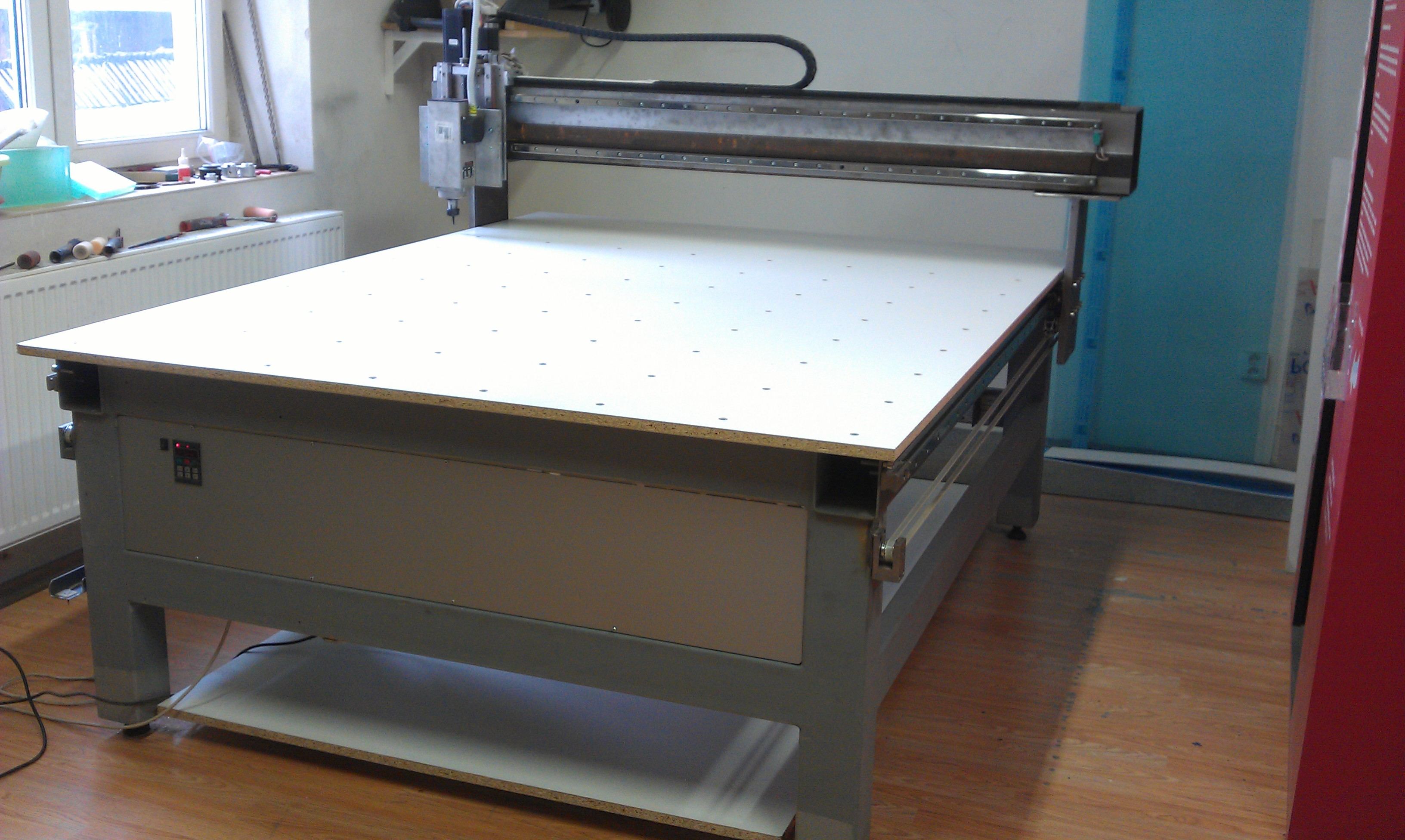

já bych opravdu potřeboval , nějaký lehký material snadno obrobytelný , nemusí být nijak tvrdý , aby se z toho dalo udělat kopyto na laminování , a cenově dostupný , má někdo typ ?

co extrudovanej polystyren?

nevím co je pro tebe cenově dostupný, ale na menší věci bych použil nejaké umělé dřevo, já používám na slévárenské modely http://www.skolil.cz/images/stories/MB-0670_TDS_CZ.pdf" onclick="window.open(this.href);return false; . dá se i MDFka, ale práce s ní je, alespoň pro mě, nesnesitelná - prach a rychlé otupení břitu nástroje. navíc nemá stejné vlastnosti ve všech směrech - štípe se.
ohledně PW920 - také ho používám, v současnosti mají novou variantu PW920 new a je, myslím si, i o něco lépe obrobitelná než ta původní. pokud by měl někdo zájem o odřezky na testy tak mě písněte do SZ.

tu MB-0670 , jsem měl kousek na testování a dělalo se stím pěkně , jenže je problém sehnat nějaký rozumný rozměr (0,5x0,5m ), obchodníci když neodeberu pět desek tak nemají zájem .

no až tak strašné to není, Skolil pošle i jednu desku 1500x500x25/50/75/100, ale platíš dopravné. pokud by jsi opravdu potřeboval jen 500x500xněco tak bych ti mohl říznout a poslat.

chb píše:jasně, já to zde zmínil, že to je ve velkých tabulích - jak byl požadavek
TRESPA
je velkoformátová hladká deska na bázi tepelně vytvrzovaných pryskyřic, rovnoměrně zesílená dřevitými vlákny, slisovanými pod velkým tlakem a za vysoké teploty.
Dod‡vanŽ rozmery :
¥ 2 550 x 1 860 mm
¥ 3 050 x 1 530 mm
¥ 3 730 x 1 860 mm
Dosky sœ dod‡vanŽ v hrœbke 6, 8, 10, 13, 16 a 20 mm
viz ... http://www.ravago.sk/img/fotky/TRESPA%20.pdf

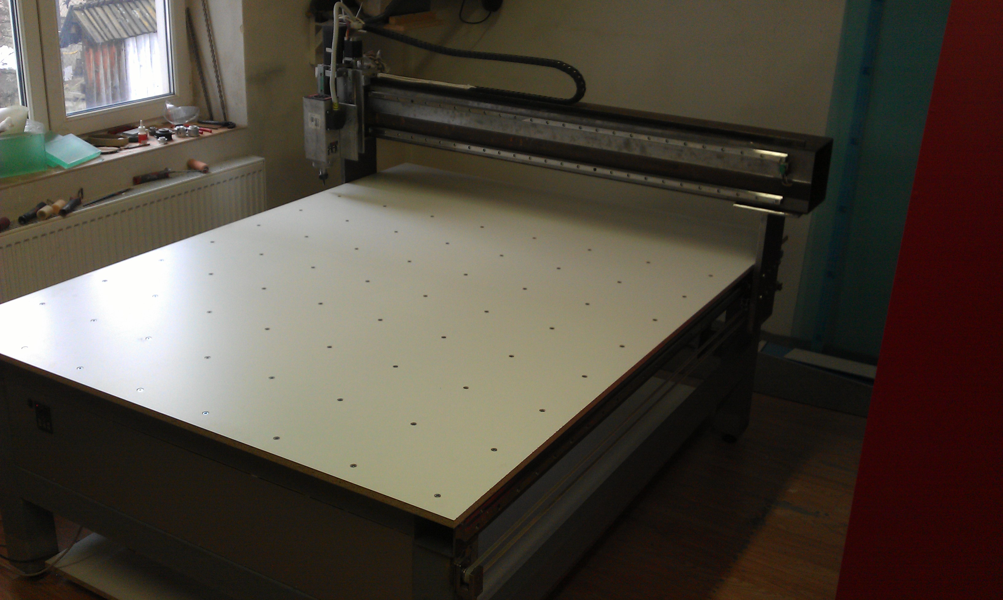

Dnes som rezignoval so zháňaním vhodného materiálu za rozumné peniaze a tak som to urobil z drevotriesky. Uvidím ako to bude fungovať v praxi, ale myslím, že keď nezájdem omylom frézou do dosky, tak by to mohlo byť OK. Zatiaľ budem upínať s úpinkami. Ak by mal niekto skúsenosti s vákuovým upínaním v tomto rozmere (1500x1800), privítam všetky nápady.
