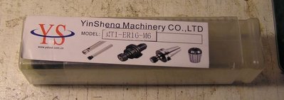

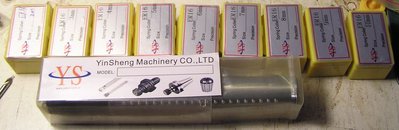

No a takhle to vypadá v reálu:

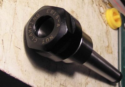

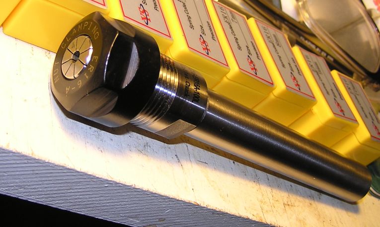

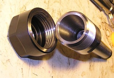

GeeSnake píše:Přeci jen, špatně jsem předtím hledal, přidal bych se s tímto:
http://www.ebay.com/itm/New-ER16-MT1-M6 ... 2569c66ae6" onclick="window.open(this.href);return false;
Opět ukázka v reálu - je to docela sympaticky malé ;-)

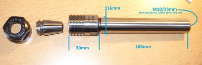

Pro některé další rozměry.
Měl bych jeden dotaz
Mám k dispozici tato ložiska
30205 Kuželové ložisko, rozměr: 25x52x13
2203 Kuličkové ložisko naklápěcí dvouřadé, rozměr: 17x40x16
4303 Kuličkové ložisko s kosoúhlým stykem dvouřadé, rozměr: 17x47x19
Asi nejlépe vychází poslední 4303, ale nejsem si jistý zda kleštinu degradovat jen pro otáčky cca 10.000
Má smysl radši zvolit jiná ložiska abych mohl jít do vyšších otáček? Nepotřebuji rychlost při opracování materiálu, nečekám žádné velké výkony. Mají tedy vyšší otáčky nějaký jiný efekt než lepší povrch a řez při stejné rychlosti posuvu.
Příspěvky: 8960
27. 4. 2013, 11:22
vyšší otáčky jsou potřeba pro optimální řezné podmínky pro danou frézu a materiál, které už třeba při malejch průměrech frézy s pomalým vřetenem nedosáhneš a řezná rychlost jde tedy níž než by měla být..
když budeš mít vysoké otáčky tak přece nepojedeš stejnou rychlostí jako s pomalejma..ale naopak tu řeznou rychlost zvýšíš tak aby jsi měl optimální záběr na zub.. pokud bys nechal otáčky vysoké a řeznou rychlost stejnou tak bys naopak místo třeba optimálního záběru třeba 0,05mm na zub bral třeba 0,01 a v podstatě jen ničil frézu..
mimochodem jak dáš ložisko s dírou 17mm na hřídel průměru 16?
je v té 16mm "tyčce" průchozí díra celým unašečem, jaký průměr?
Cjuz
Příspěvky: 2472
Bydliště: Předklášteří
27. 4. 2013, 12:06
Takže jde jen o rychlosti. Prostě budu muset jet pomaleji (nebo jinak řečeno správně vůči fréze), ale to je jediné omezení.
Ložisko s dírou 17 na průměr 16. Blbě :D
Holt vytočím prstýnek, nalisuji na hřídel a pak opracuji.
Díra je skrz něco kolem 9mm, tipuji to na vrták pro ten závit M10.
Příspěvky: 8960
27. 4. 2013, 1:20
a co zajištění ložisek, řemenice atd?
mě totiž připadá tahle 16mm varianta jako nejméně vhodná, když bys měl 20ku tak se dá nechat cca 25 (na dvě ložiska) pak závit na stažení ložisek pak zmenšení průměru třeba na 17 a nakonci další menší ložisko a závit pro společně zajištění.. tohle bude o dost komplikovanější..
