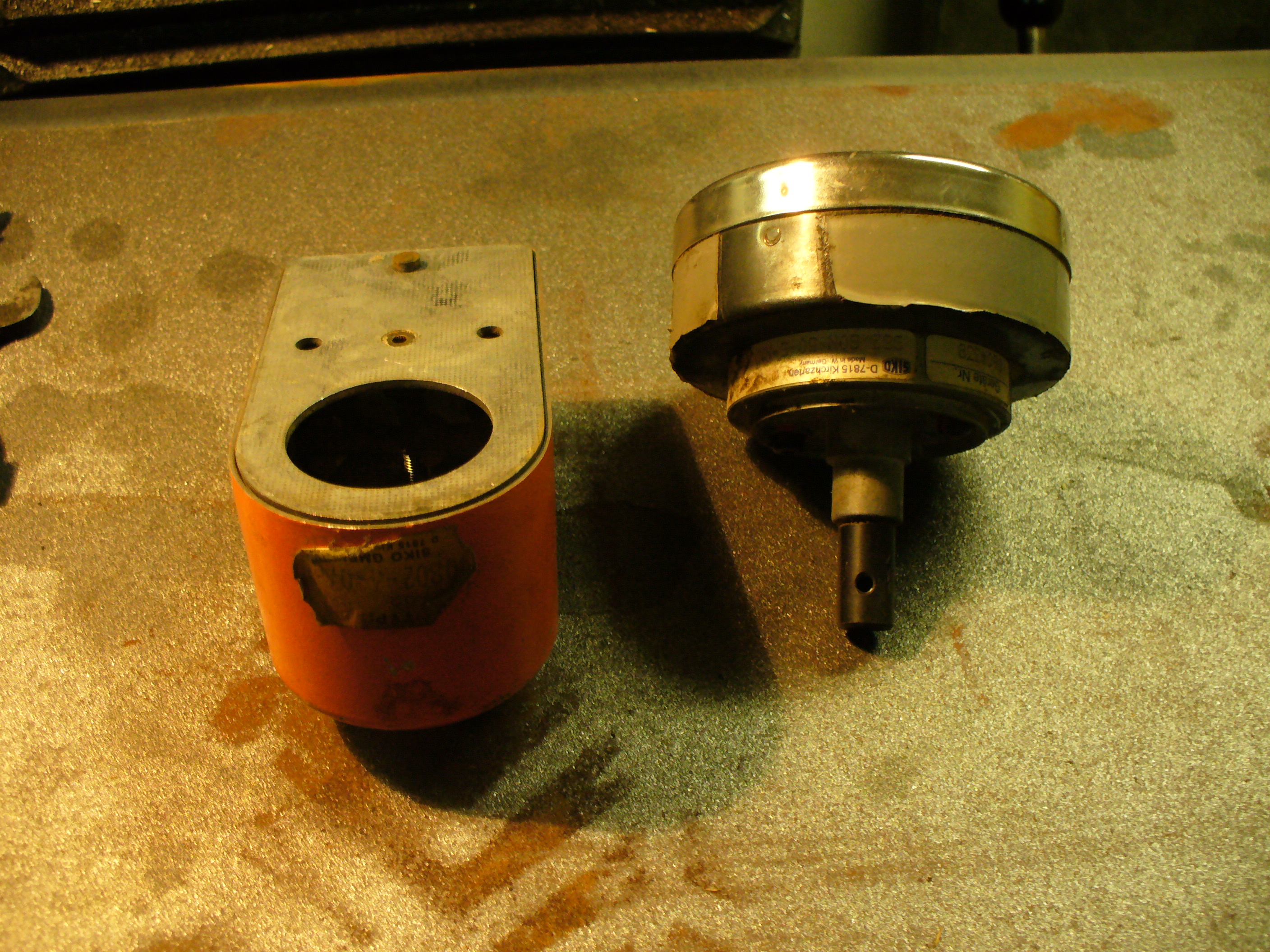

Ahoj lidi, potřeboval bych radu ohledně toho co je na fotce. Nevíte kde se dají takováto a podobná stavitka koupit a jak se tomu nadává?

http://www.elesa-ganter.com/cz/32/icat/ ... le-polohy/" onclick="window.open(this.href);return false;

Něco takovýho mam doma,možná trochu větší. Na stoupání šroubu 4mm. Vyfotim a dám to sem.

Má to díru 20mm ,přesnost 0,1mm ,je to z průběžné kolíkovačky.

Ten kulatej ukazatel má na jednu otáčku 100dílku , náhon přes bowden.

Přehozením kolečka ve vnitř ,to bud přičítá nebo odčítá.

Díky, docela by mě zajímala orientační cena na kolik to přijde, nikde jsem nenašel uvedené ceny. Mám na stroji štelovaci metrický šroub a rád bych na něj něco takového nasadil aby se to nastavovalo pohodlněji. Rozumím tomu správně, že jednu stranu napojím na onen šroub a na druhou stranu nasadím jen ovládací kolečko? :-D Předpokládám, že jsou různé typy podle toho na jaký šroub s jakým stoupanim to napojím.

Pokud chceš jen jeden , tak ti nechám za poštovný. :D Většinou se ruční otáčecí kolečka dává hned za ukazatel.Nový stojí asi 700kč,ale nejsem si jistej. :lol:

Na té fotce nahoře, to je nějaká olepovačka, ne ? Trochu to připomíná ME 20, ale podobný systém má i Felder, Cehisa a x dalších. Co se týče těch ukazatelů - provedení jsou různá, třeba ten na fotce funguje tak, že hřídel vede skrze něj. Takže Ty točíš bakelitovým kolem, tím se otáčí hřídel a počítadlo počítá. Má to tu výhodu, že spojení počítadla s hřídelí zajišťuje červík, takže jeho povolením a následným otáčením trubkou počítadla je možné nastavit libovolný údaj a ten potom zase zafixovat utažením šroubu. Ale třeba na protahovačkách nebo formátovacích pilách se používá podobné počítadlo, které má náhon bowdenem.

Ano, je to olepovačka, potřebuju na ní nastavovat hloubku radiusovych frez (tam je zavit cca M6) a hloubku olepovací jednotky tam je cca M8. Všechno přímé rovné závitovky.

Co to máš za olepku? Já servisuji SCM a tam je to i u těch nejlevnějších olepek standard, bez toho se přece nedá mašina opakovaně nastavit na 0,5 a 2 mm hranu - tedy dá, ale složitě. Podívej se, jak to je udělané - ty počítadla jsou vidět třeba v čase 0:58

Nastavit se to dá, ale ne rychle a přesně. Proto to sháním. Mám obyčejnýho Jerabka 250.

Je to v katalogu fy. kopp,dodává to firma Marek Brno.Maj tam různý,i elektronický.
