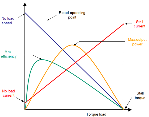

Zdravím,
chtěl bych se zeptat, jestli někdo nemá zkušenosti s bezkartáčkovými elektronicky komutovanými motory? Potřeboval bych celou charakteristiku motoru ME1012 http://www.motenergy.com/me1012.html" onclick="window.open(this.href);return false;. Není mi jasné jak bude vypadat průběh kroiticího momentu při přetížení na 24 KW.
Přikládám vytvořenou charakteristiku, ale nevím jestli je správně
Díky
Charakteristika BLDC motoru

d te charakteristiky urcite nemuzes vynaset spickovy vykon/moment ale pouze nominalni
tedy trvaly
ten spickovy muzes odebirat napriklad po dobu 0.1s tedy nema v charakteristice co delat
nemuzes ho beznym zpusobem vyuzit
pouziva se to pri nejakym trhaku kdyz treba potrebujes urychlit nejakou hmotu kdy ta akcelerace trva zlomek vteriny
v charakteristice nema co delat
urcite to neni nejak detailne popsane jako ten nominalni ktery by mel byt popsany vyrobcem
charakteristiku si vyzadej od nej

počítej že při přetížení na 24Kw bude mít tak 50% účinnost tak si pak moment zpočítej. Na co to potřebuješ? Ono to není tak jednoduché a má to daleko víc souvislostí které se musí brát v ohled. Taky použij pravidlo že všichni lžou a 99% takových grafů jsou jen výpočet bez měření, ono si totiž skoro nikdo neni schopný moment motoru po jeho zakoupení změřit. Obecně hodoty pro přetížení jsou spíš příkonové než výkonové.
když si vemeš že by měl mít 20 kw při 72V tak tam bude 270A a jen ztráta na odporu vinutí bude 5Kw
pri 10kW co deklarujou a 72V napětí ( ten lepší případ ) cc 138A je ztáta jen 1.2 Kw
pro těch 420A to už bude hukot (více než 11Kw tepla a tedy okolo 50% účinosti) a nevím jak z toho motoru chtějí to teplo dostat.

Mám to na pohon motorky. ty gafy jsem dělal ja, jelikož výrobce mi poskytl puze zátěžovou charakteristiku do 20 Nm.
Dělal jsem je podle grafů v příloze na této stránce http://www.johnsonelectric.com/en/resou ... motor.html" onclick="window.open(this.href);return false; Ale on je to vlastně PMAC motor, tak jestli ty charakteristiky budou stajný jako u BLDC motoru.

taky záleží co od toho grafu chceš a vzhledem k tomu že stejně neznáš přesně jakou budeš mít momentovou zátež při různých otáčkách a taky, že tyhle veškeré výpočty jsou k ničemu.
Docela pěkně má tabulky udělané potensky
http://www.potensky.cz/POT-2500-W-GRAF.pdf" onclick="window.open(this.href);return false;
Jestli to chceš dát do motorky na bez převodovky tak z takového motoru dostaneš na rovince tak 70 km-80km/h
dělali jsem si tohle
http://www.hybrid.cz/postavte-si-vlastni-elektroskutr" onclick="window.open(this.href);return false;
Taky jde hodně o regulaci.

třeba podle této tabulky dosahuje motor pri 10Kw účinosti 100% (první řádek)
http://kellycontroller.com/mot/download ... e_Data.pdf" onclick="window.open(this.href);return false;

možná nějak takhle
ale chybí mi tam dva docela důležité údaje a to to jaké má motor Kw a kolik má odběr na prázdno. taky konstatny jsou odhanuté ale už při 10 kw se vinutí zahřeje na 200° ...
