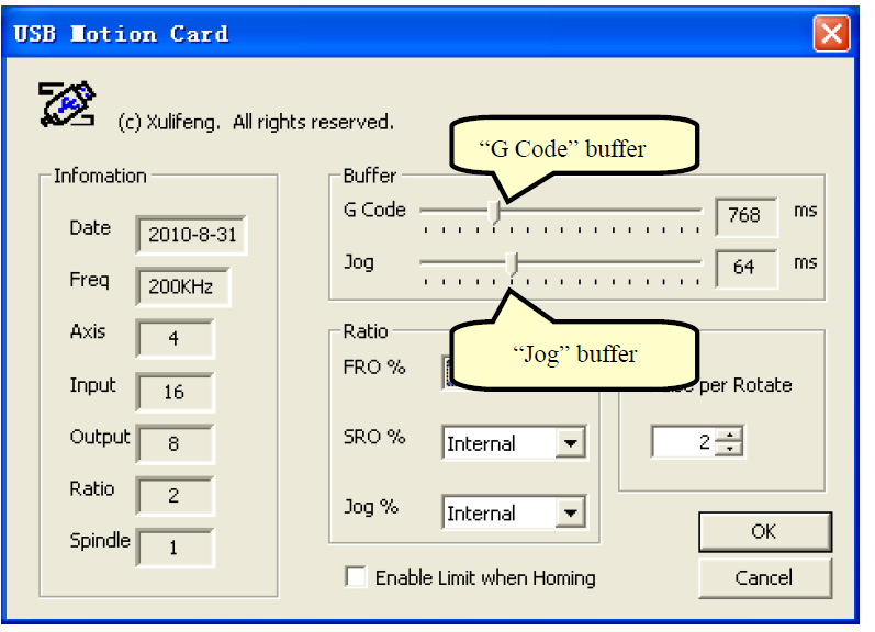

Pepa Žhář
Příspěvky: 432
19. 4. 2013, 3:21
to chtělo napsat hned na zacátku že máš tuto kartu, ty porty neřeš ty to máš přes USB a to nastavení řešíš přes plugin tak se pokus nastavovat tam stímto ti bohužel neporadím,ale podle manualu tam je na nastavení pouze 5 vecí

skywalker86
Příspěvky: 27
Registrován: 1. 12. 2012, 3:45
22. 4. 2013, 9:38
diki za priblizenie problemu...ale z toho mi nieeje nic bohuzial jasne :P skusal som menit tie hodnoty a nejak to nic nerobi... Asi skusim kontaktovat tych cinanov co to vyrobili, snad sa k niecomu dopracujem. Alze zahadou mi je preco to obcas funguje...samo od seba
