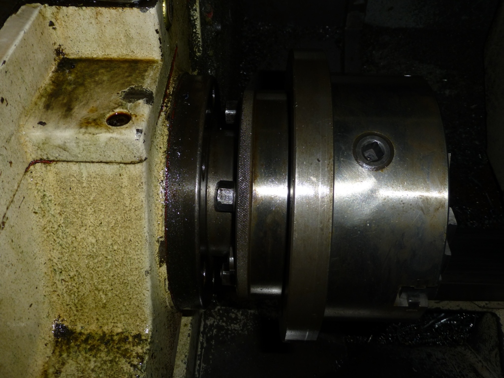

tohle je to vřeteno:
a je to opravdu dost velke, vnitřní průměr 32 venek 55
jdou tam kleštiny 30mm

vevnitř je morse kužel tak můžeš mít kleštiny vtahovací dovnitř , a nebo si koupit takovou tu "náhradu univerzálky na kleštiny" a tu přidělat na tohle místo univerzálky.. to se dělá v ER kleštinách nebo 5C

Díky. Jak se v tom (co je na kvakově fotce) ta kleština utahuje?
Příspěvky: 8927
23. 4. 2013, 2:52
nevím co to má Kvako za systém, ale třeba to na 5C kleštiny vtahuje normální sklíčidlovou kličkou kleštinu za závit na kleštině

je to všechno vté dokumentaci co jsem ti dal víš...jmenuje se to camlock. na přírubě jsou tři čepy co zasuneš do těch dír a utahneš to pak zboku kličkou jak univerzalu... a to je vše. výměna cca 30 vteřin
je to origoš vřeteno z té normy 702

přikládám foto dalšího provedení ( v katalogu Tos provedení B)
na fotu hlavy na mašině je zprava: univerzálka, mezipříruba, konec vřetene, zajišťovací bajonetový kroužek
funguje to tak, že univerzálka s mezipřírubou s natočenými šrouby a maticemi přesně tak jak je to na druhém fotu se prostrčí i s maticemi dírami v přírubě vřetene a ztázoveň zajišťovacího kroužku, kroužek se rukou pootočí o pár stupňů, tím se pod matice dostane část kroužku s užší dírou ( v zajišťovacím kroužku jsou 4 díry/drážky ve tvaru zámkové vložky) a plochým klíčem se nijak zvlášť velkou silou dotáhnou ty 4 matice M12, tím se univerzálka s mezipřírubou dotáhnou na kužel a čelní plochu vřetene
toť vše, trvá to 32 vteřin, opakovaná přesnost upnutí univerzálky dokonalá
lze jen doporučit
určitě je to i výrazně snazší, rychlejší a tužší než systém s mezipřírubami na závit jako je to na starších strojích
