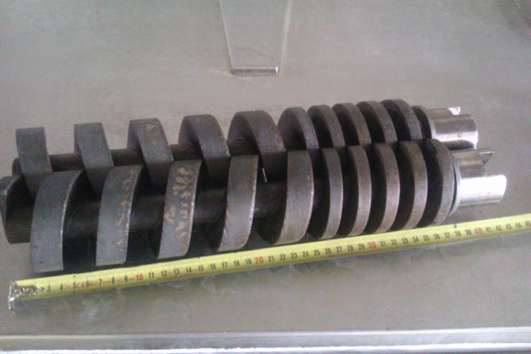

Chlapi, chystáme se objednat díl pro německý potravinářský stroj. Němci za to chtějí hrozné peníze a tak mi to nedá to tady nevystavit, třeba se najde někdo, kdo to dokáže vyrobit. Nemám žádný výkres ani specifikaci materiálu, můžu jen dodat originál dílu, popř. vysvětlit nějaké souvislosti. Jde o výrobu těch šneků i dutiny, ve které se otáčejí. Více v SZ.

Broušené asi ne. Během provozu vznikne opotřebením mezi boky závitu a stěnou dutiny štěrbina až třeba 1mm, takže myslím, že výchozí vůle 0,1mm by vyhovovala.prochaska píše:Axiální šroubové čerpadlo s proměnným stoupánímLahůdka
Čistě pro zajímavost -- v jakých tolerancích to má být? Boky závitu broušené?
Pro ostatní, hádače: jedná se opravdu o "vstřikolis na buřty"
