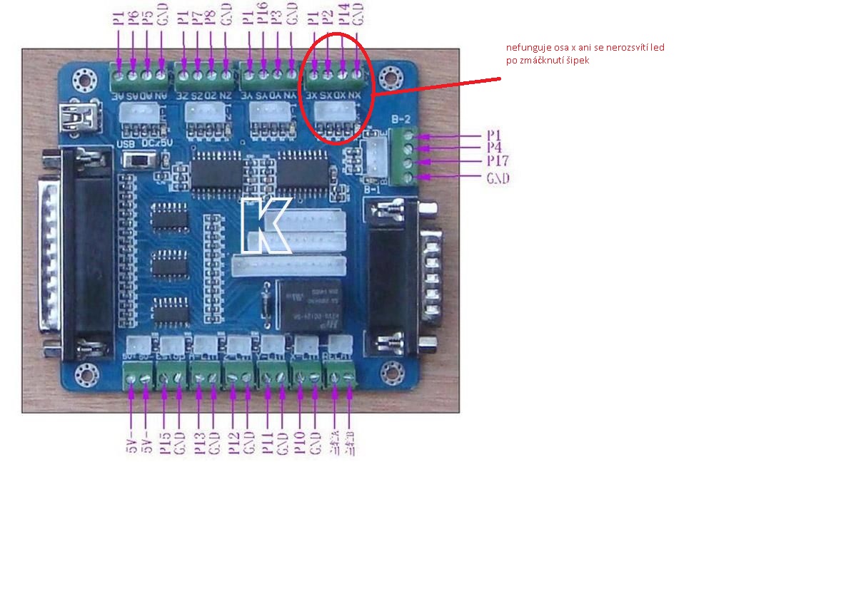

nechce si někdo pohrát s těmito oddělovacími deskami viz obrázek.
Mám dvě a bohužel ani jedna nejde dobře.U jedné nefunguje osa X jiné osy ano a u druhé po připojení 5v napájení přeskočí u driveru 2M542 kontrolka ze zelené do červené .Je to škoda zahodit třeba to dá někdo do kupy.

Co je tam za brouky ?
To by snad neměl být problém opravit

No pro někoho možná ne :-).
Čísla brouků jak říkáš jsou 102,560,560,202 a led.

Root píše:No pro někoho možná ne :-).
:) Musíš čítať na súčiastke , nie mimo.

kutil_tim píše:Vzhledem že je to za cca 200Kč i s poštovným doma funglovka.
musel by to zájemce brát jako výzvu
nebo být soused roota
protože poštovné u nás je cca 70Kč
zbylých 130 projedeš na času a dalších nákladech
-jak říkáš je to spíše výzva :-), třeba je to jen nějaká blbost
-myslel jsem, že bych je pak zde na fóru daroval
-nebo udělat ze dvou jednu funkční
a k těm číslům co tohle 74HC244D cena asi 5 kč
já psal čísla rezistorů u osy X jsem to nějako nepochopil no což chybka se vloudila - nemůže to být nima

To bude správné označení.
Pokud máš voltmetr tak si snadno vyzkoušíš.
Stáhni si katalogový list. Připoj desku na napájení.
Noha 1 a 19 bude asi připojena trvale na zem (0V), ta uvolňuje výstupy.
Když připojíš vstup např.(2) na zem (10) musí být na výstupu (18) napětí pod 0,5V
Když připojíš vstup (2) na +5V (20) musí být na výstupu (18) napětí nad 4V
Takto si zkontroluj postupně všechny vstupy/výstupy které ti nejdou.
Napětí připojuj raději přes nějaký odpor +-1kOhm
Nebo se připoj přímo na příslušný pin paralelního portu a měř co se ti děje na výstupní svorce.

Jednu mám opravenou. Druhou daruji. Kdo si chce hrát tomu ji zašlu poštou zadara v obálce.
