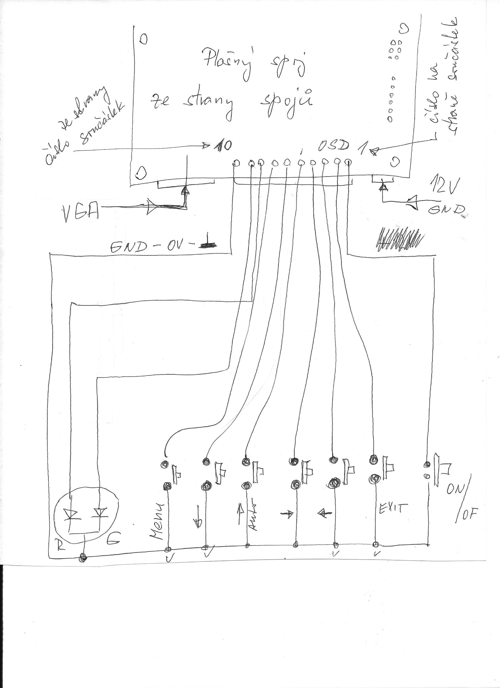

Kdyby někdo výjimečně potřeboval na LCD 15" tzv. OSD menu, tedy to co je na každém
monitoru, Lze přidělat 6 tlačítek a pak jde nastavovat šířku, výšku pozici, barvy, jas, kontrast ...
Poradím.
Poradím.

Talčítka OSD ... tím se dá nastavit posuny, rozměr, vše. Viz můj minus 1 příspěvek.RaS píše:mimochodem ještě k tomu monitoru, ten co mám já je taky trošku nesymetrickej, chtělo by to posunout cca 2mm doleva s tím máš zkušenosti?
na první pohled je to skoro jedno, blbý ale je že když je fullscreen okno že křížek na zavření okna je tak o třetinu useklej a prostě se tam prstem blbě mačká, většinou se máčkne minimalizace která je vedle..
- Příspěvky: 7199
tak sem hod návod na ty tlačítka pro osd menu

Toto platí pro LCD 15". Problém je tento. Mezi dvojpinovým konektorem +12V a videokonektorem je další bílý konektor. To je OSD.
Ten konektor se nedá sehnat, zatím jsem na něj nikde nenarazil.
Tedy buď by se musela bílá schránka toho konektoru odřezat skalpelem anebo odštípat, ale to je riziko poškození tišťáku a nebo.
Se sundá plechový kryt a ta destička se opatrně odpojí a otočí se součástkami dolu na stůl a pak se to zapojí co je ve schematu. Můžeš použít třeba mikrospínače nebo mikrotlačítka a univerzální tišťák. Jinak, používáte mikrospínače ? Mám jich asi 50 kg.
A pak to vše vrátíš a drátky si uděláš tak dlouhé aby jsi to ovládání někam upevnil s přístupem pro tebe. Ještě jednou pozor, kresleno ze strany spojů desky.
2x LED a Vypínač on/off tam být nemusí

tombene: Za obrázek s dokonalým návodem velký dík !
