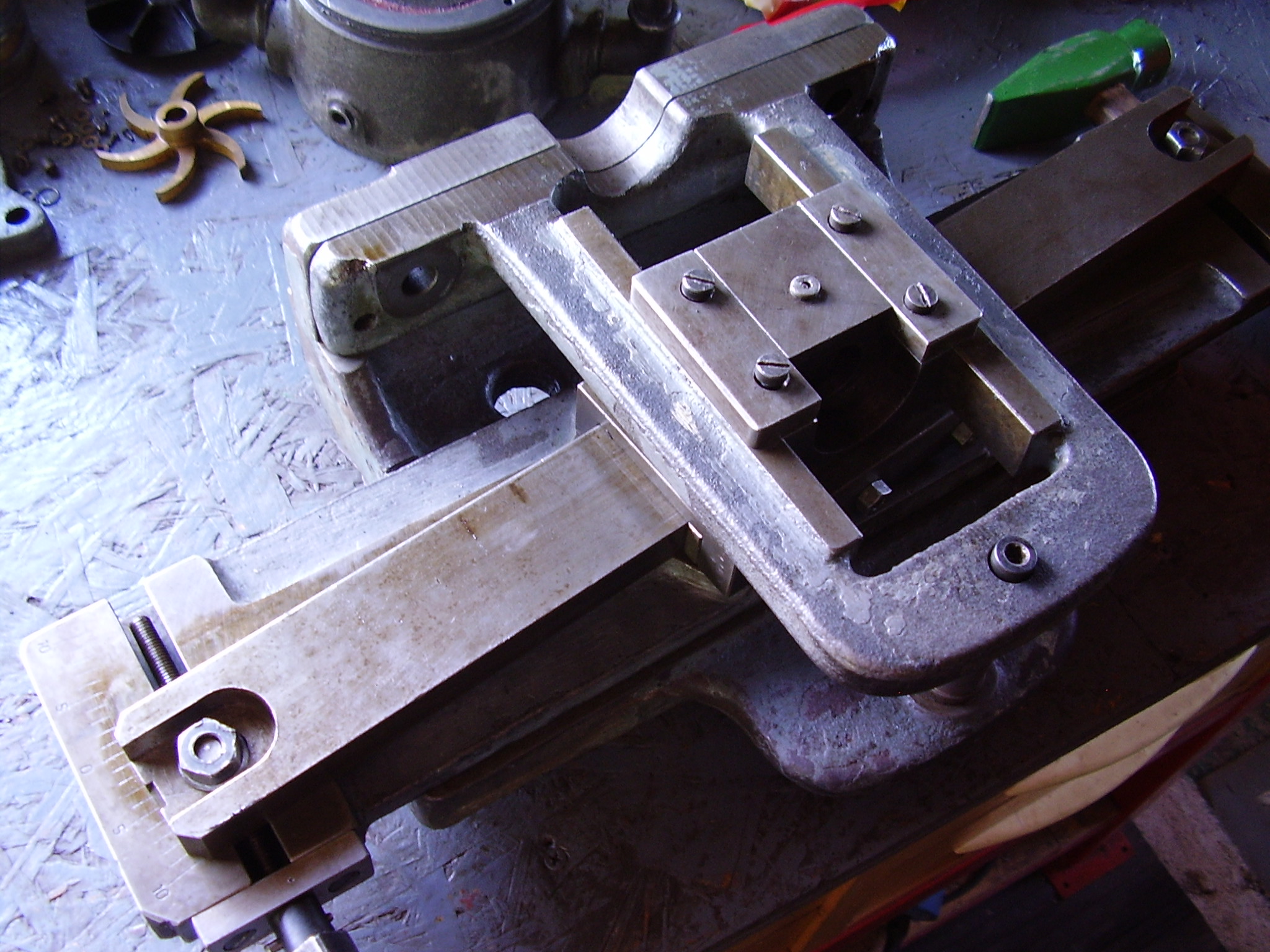

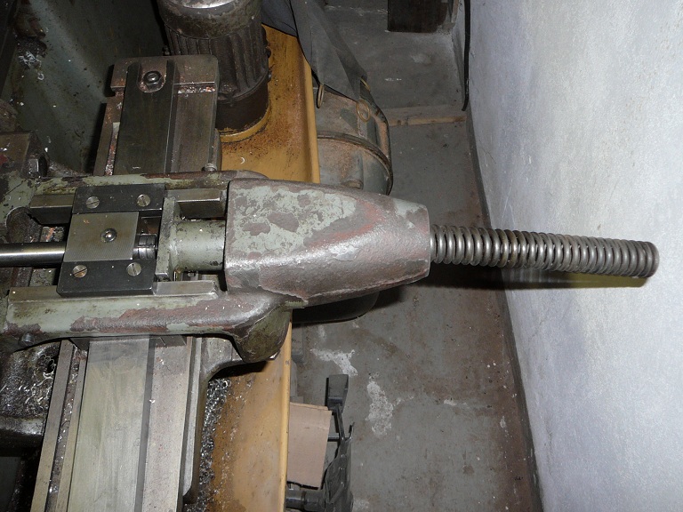

nechcem zakladať novú tému, keďže moja otázka je tiež ohľadom SN 20. Vlastním dva kusy. Na jednom som mal kužeľové pravítko, na druhom bol pozostatok niečoho, zrejme kopírka. Záujma ma či sa naozaj jedná o pozostatok kopírky ako si myslím, alebo sa jedná o niečo iné.
Druhá vec je, či sa niečo montovalo na suport, keď je pravítko zhodené a delená skrutka pretŕča a nič ju nefixuje.
Ak to niekto má doma, bol by som rád keby to odfotil aby som mal predstavu ako to vyzera.
Tretia vec je pevná luneta. Vlastním bohužiaľ len pohyblivú, a rád by som si zodovážil aj pevnú, foto prípadne nejaké rozmery by pomohli pri hladaní.
Za rady a informácie vopred ďakujem.

1) Jedná se také o rám jiného typu pravítka na kužely. Má ale přítlačnou pružinu a dá se použít jako mechanická kopírka (znám to jen teoreticky, nikdy jsem to nezkoušel ani neviděl).
2) Pokud se sundá pravítko, tak by se měl dělený šroub nahradit normálním. S použitím děleného šroubu bez pravítka se nepočítá a záleží na tvůrčí invenci majitele.

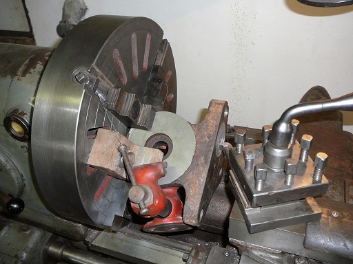

Tak jsem zas dneska něco vymýšlel a došel jsem až k tomuhle :roll: . Když jsem to viděl tak jsem si říkal, že to sem dám jako názornou ukázku toho jak vypadá nevhodně upnutý obrobek.
Za trest bych měl desetkrát opsat téma "jak to upnout" z Tumlíkových stránek :oops: .
