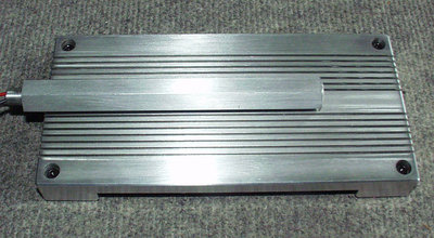

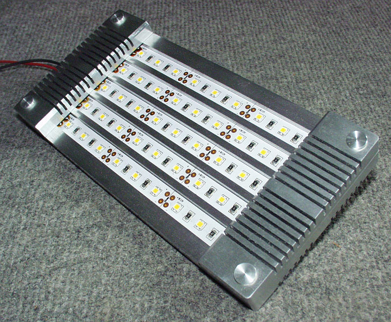

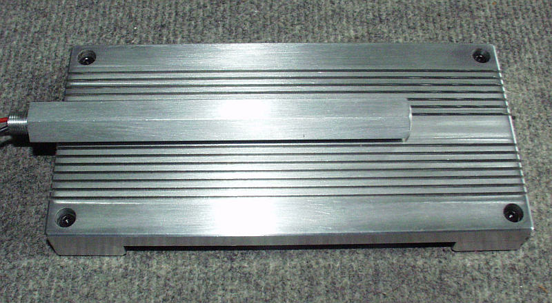

Pochopitelně pokud by to tazatel měl navržený a dal sem nakreslenej díl tak to tu někdo vyrobíme, ale jen pro ilustraci dělal jsem nedávno rozměrově podobný světýlko s led páskama a dalo to v jednom kusu s přípravou mašiny skoro celej den práce, návrh a vymyšlení konceptu trval pochopitelně dýl. Výsledek je ale o ničem ... víc jak kilo hliníku a neuchladí se to.
Pásek (značkovej) 36W/m má jednak ve skutečnosti při 12V jen cca 28W/m a pak v tomhle provedení topí tak, že bych na deklarovaný desetitisíce hodin života nevsadil ani pětník. :(
