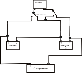

poprosím o posúdenie tohto návrhu. Je možné aby pracoval? Horný prepínač by striedavo zapínal dobíjanie akumulátorov. Je jasne,že na ovladanie čerpadla by bol manuálny spínač

Funguvat to bude, ale podla mna by tam bolo dobre vlozit nejaky obvod ktory vyhodnocoje stav napatia na jednotlivych baterkach podla toho prepina nabijanie
, ale ci jedeen alternator bude stacit na odber na oboch baterkach to neviem :)

Z požadavku nabíjet obě baterie zároveň a ještě s nimi pracovat znamená že se měniči nevyhneš.
Přepínání altíku je blbost (odejde regulátor nebo diody)
Použil bych třeba něco jako http://www.gme.cz/dc-dc-menice-s-krytem ... -p332-472/
Prostě nabíjíš jednu baterku a izolovaným měničem to přečerpáváš i do druhé. Napětí bych nastavil na cca 13,5V

nuž to by mohlo byť riešenie. V tomto prípade by nemusely byť ani baterky identické. Vyskúšam túto verziu. Na záver by som chcel poďakovať všetkým za nápady. Je to dobrý pocit, že človek nie je sám v tom silnom komerčnom prostredí. celkom na záver " človek sa veľmi natrápi kým príde na žobrácku palicu."

Než se do toho pustíš mám ještě několik poznámek. Tuhle variantu s měničem jsem ti navrhoval už ve svém tuším třetím příspěvku. Nakonec jsem od ní upustil protože ten měnič, kromě toho, že bude muset být stavěný na proud v řádech desítek ampér by musel mít napěťovou stabilizaci a proudové omezení. Mám obavy že se nic takového nevyrábí a vlastní vývoj bude dost náročný. Ono je vůbec otázkou, zda ty sám jsi si udělal dostatečnou rozvahu, zda je reálné to takto řešit. Myslím tím to, že elektrická soustava té čtyřkolky je stavěná na určité parametry. Těm je uzpůsobený akumulátor i alternátor. Pochybuji že by výrobce tu soustavu natolik předimenzovat, aby ti navíc ještě utáhla další akumulátor a odběr v řádu stovek ampér. Ta hydraulika i když se to nezdá potřebuje pořádný příkon a tak by stálo možná za to si nejprve vyzkoušet jakou to má reálnou sílu a hlavně v jakých příkonech proudu se budeš na tom čerpadle pohybovat. Představa že ti to utáhne 12V motor z ventilátoru auta je podle mě naivní.
