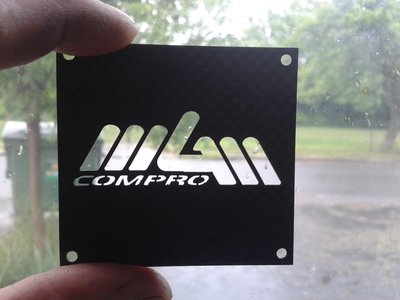

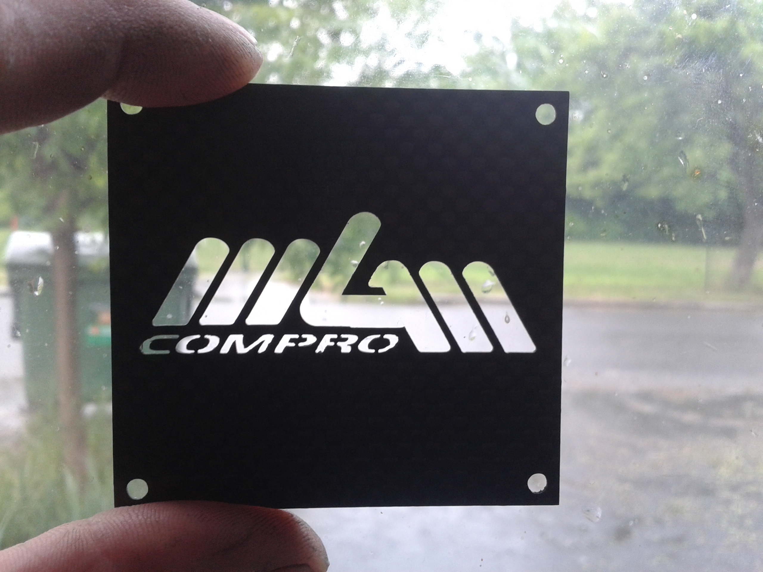

Tak nikdo se neozval tak jsem musel udělat sám
nakonec jsem po zlámání všech 0.5 z cncshopu aniž bych udělal jediný kus koupil jednu
JC210-005
a prvních 8 ks hotovo. Vše je obráběno 1mm nástrojem jen ten malý nápis tou 0.5, zatím jsem zlomil jen jednu 1čku :D

kdypak se ty frézy lámaly. celkem by mě to zajímalo

tak ta 0.5 to muselo mat otacky jak prasa... na kolko sa to frezuje? pre porovnanie zubna vrtacka to pocita na 100 tisice/minutu :)

ty 0.5 z cnc shopu v podstatě kdykoliv udělalo to 3 písmenka a šla. Stačila jen malá vybrace na materiálu a bylo po ní je zkrátka moc dlouhá.
jsem posera a tak jsem rychlost nastavil u 1mm průměru na 250 mm/ min a 24 tis otáček ale pak jsem raději dal jen 150mm. U té 0.5 ( ta byla za cca 850 kč) jsem byl ještě větší posera a tak jen 100mm/min a 24 tis otáček. Ono by se to napísmenku co je 5X4mm stejně na víc nerozjelo. Základ byl na hodně místech upnutý materiál aby se to nerozvibrovalo. Taky dost záleží na materiálu jak moc je napuštěný epoxidem, když ho je málo jeto chlupaté. Taky jsem to chladil vodou měl jsem pocit že se nástroj hřeje ale spíš bych to viděl že se hřeje vřeteno je to jen 500W HSDčko chlazené vzuchem a jsem zvyklej na vodníka co je studenej. Ta kaše z uhlíku je hnusná ale výsledek docela stojí za to je pravda že těch 8 kousků jsem dělal hodinu ale začínám uvažovat o malém vakuovém stole to by bylo na tohle to pravé. Bud něco udělat nebo koupit hotové třeba tady

ja používám tu 0,5 z cnc shopu na dural otačky 50000 a hloubka 0,15 nebo 0,2 ted nevim a drží :-) jela mi tak 1 a pul hodiny
