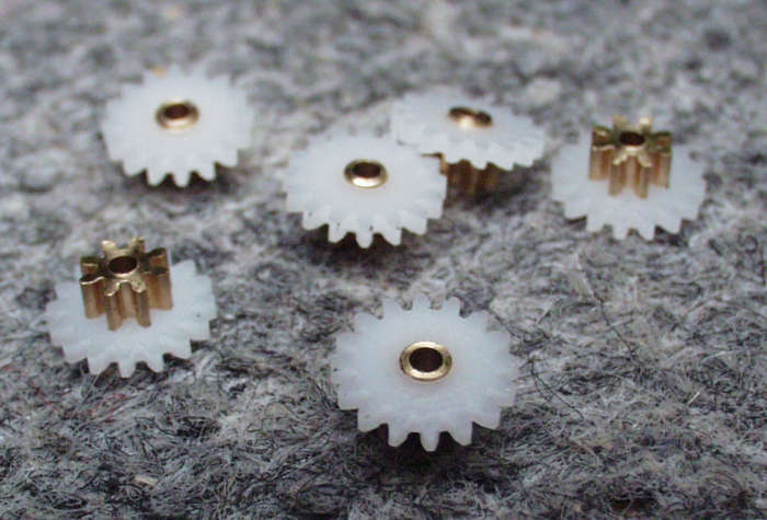

Zdravím, v tomhle oboru jsem úplný laik, ale tento rok začnu studovat obor mechanik, seřizovač a programátor CNC strojů :D . Chci se vás zeptat zda by na těch vašich super mašinkách šlo vyrobit malé ozubené kolečko. Je to do RC vrtulníku a bohů žel je to nějaká "China" :D takže se na to náhradní díly neprodávají :( .
Přikládám náčrtek, originál je z plastu ale lepší by to bylo z nějakého lehkého ale pevného materiálu. Díky za všechny vaše rady. :)
Počet zubů (malé kolečko): 12
Počet zubů (velké kolečko): 36

Skutečně je ta "díra" 0,05 cm ????? :)
rada č. 1 : kóty piš v mm :)
modul je 0,5

Díky, v náčrtku jsem se překlik :-) "díra" je 0,15 cm čili 1,5 mm. :-)

Tohle se snad ani vyfrézovat nedá. Na to bude i fréza 0,5mm moc velká.

Tyhle kolečka jsou dělána na vstřikolisu. Pokud chceš dělat doma na koleně, musíš pouze obrážet po jednotlivých zubech.
Zkus kontaktovat někoho s novou progresivní metodou výroby = 3D tisk. Třeba ti to někdo bude umět vytisknout v požadované přesnosti a jemnosti tvaru.

Nemám problém taková kola vyrobit na odvalovce, jen si nejsem jistý jestli ten vrtulník nebyl levnější než Tě vyjde to kolo.... :)
Kolik těch kol chceš? Cena je závislá na počtu kusů.
Malé kolečko by bylo mosazné a to velké na něm nalisované z delrinu. Vše kvalitně a přesně obráběné na švácarských odvalovkách. :!:

Při deseti kusech by byla cena kolem 160-170 kaček za kus. Od 30ks nahoru cca 120. :wink:

A nemas nejaky dalsi kus "zdraveho" kolecka?
Pokud ano, tak si udelej silikonovou formu a odlej si to.

Já jen myslel jestli by to někdo nezkusil jako "domácí kutil" který to dělá protože ho to baví, a né někdo kdo to bere jako požadavek od zákazníka. Vím že se nad tím musí strávit spoustu času, ale když to někoho baví tak si s tím vyhraje a je rád že to může udělat. Odlévat to nebudu protože už jsem našel firmu!! která dělá od 1 kusu a udělá mi to za 58 Kč na 3D tiskárně.

Otázkou je ale přesnost, s jakou to dokáží vytisknout a taky co to vydrží v provozu. Ten delrin s tou mosazí (nebo duralem) vydrží podstatně víc. V konečných počtech může být ten dražší kousek vlastně levnější...

Tohle tema jsme probirali na nyx.cz v cnc foru a ptal jsem se na presnost reprapu (jakoze 3d tiskarny od Prusi). Bohuzel je to tak, ze jsou velmi znat jednotlive vrstvy, prumer otvoru v trysce je 0,6mm a povrch "vytisku" neni nic moc - a pritom zejmena u ozubenych kol, ktere slouzi pro vyssi otacky nebo zatizeni je docela dulezita drsnost a presnost boku zubu.
Nicmene z profi tiskaren je to lepsi...
--edited:
Jo a soudrznost jednotlivych vrstev take neni uplne idealni...
